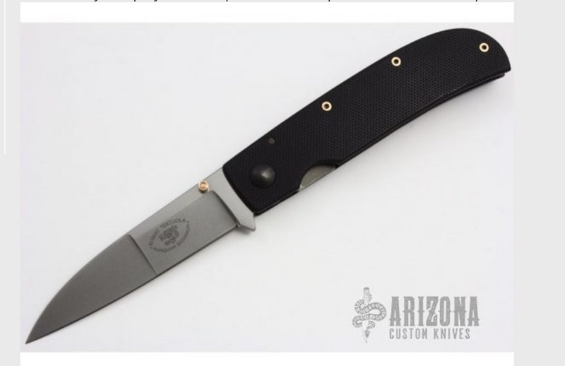

stancaiman a écrit:
l'indien a écrit:Mais moi je recherche toujours un comme ça :spc:
Imagepost image online
ça est un ttf6
Et c'est de la balle.
Et la double émouture comme ça, c'est pas mal.
Re: Robert Terzuola
Messagepar l'indien » 01 Juil 2020 20:10
Hubert T. a écrit:
ça est un ttf6
Enfin , nous sommes deux hommes de goût :snob:
