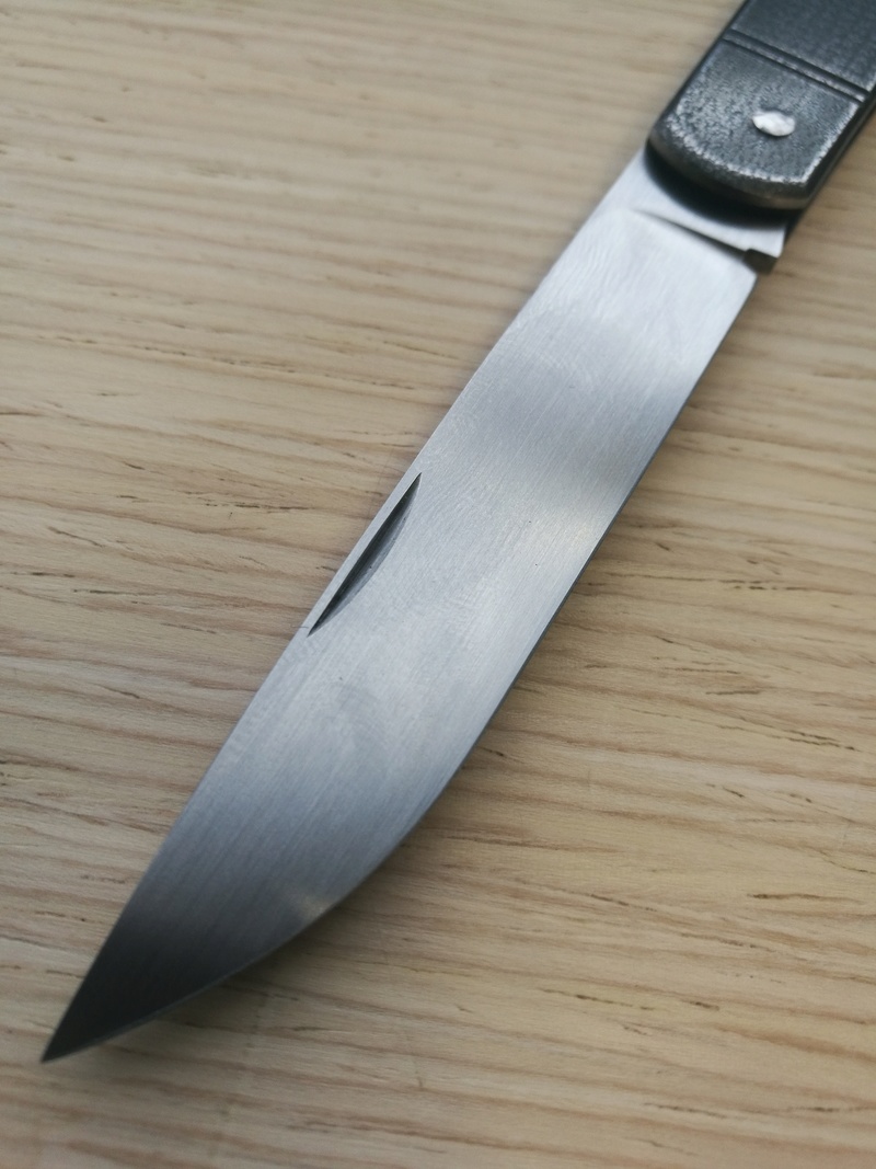

Des petits tests cette semaine. Onglets ''à la fraiseuse''.
Imageongl by Fred. A, sur Flickr
Celui en bout de lame fera l'affaire.

Re: Fred.A
Messagepar Carbo » 24 Jan 2019 01:24
Il parait grand par rapport à la lame.

Re: Fred.A
Messagepar Fred.A » 24 Jan 2019 01:47
Ouep. C'est fait exiprès. Parce que après émouture et finitions et tout le bazar il rapetisse. Pour ça que des fois on voit des couteaux avec des tout pitis onglets rikikis de rien du tout tout fin tout pas creux…
Pour la longueur y a moyen de jouer avec selon le diamètre du fly cutter et/ou de la longueur de l'outil qui dépasse.
Celui au centre de la lame par exemple, l'outil ne dépassait pas, il n'y avait que la pointe de sortie. Sur celui en bout de lame j'ai voulu faire plus long, alors j'ai fais dépasser l'outil d'environ 1 cm du fly cutter, étirant ainsi le diamètre du machin tournant par extension. :doc:
Mais bon, c'est vrai que sur cette lame il est gros. Mais l'idée est là, l'outil fait son boulot, après il suffit de jouer avec les paramètres.

Messagepar freddy1 » 24 Jan 2019 07:13
N'empêche, trois onglets sur la même face, ça fait beaucoup.
Spiralo me dit que c'est pas trop thiernois cette technique. :capello:

Re: Fred.A
Messagepar G-M » 24 Jan 2019 09:04
Bravo Fred. C'est sexy à mort.
Perso j'avais fait une modélisation 3D paramétrique pour définir mon onglet idéal mais ta technique archaïque fonctionne bien aussi :doc:

Messagepar Fred.A » 24 Jan 2019 15:01
Bientôt fini la retraite.
G-M a écrit:Bravo Fred. C'est sexy à mort.
:mouarf: Merci. J'en ai bien bavé pour trouver les bons angles à faire sur mon morceau tout carré de hss... après le 1er échec je me suis même dit que j'avais acheté une fraiseuse pour rien tellement j'étais déçu. :lol:
freddy1 a écrit:N'empêche, trois onglets sur la même face, ça fait beaucoup.
C'est l'Amérique ici, on fait c'qu'on veut. :o
