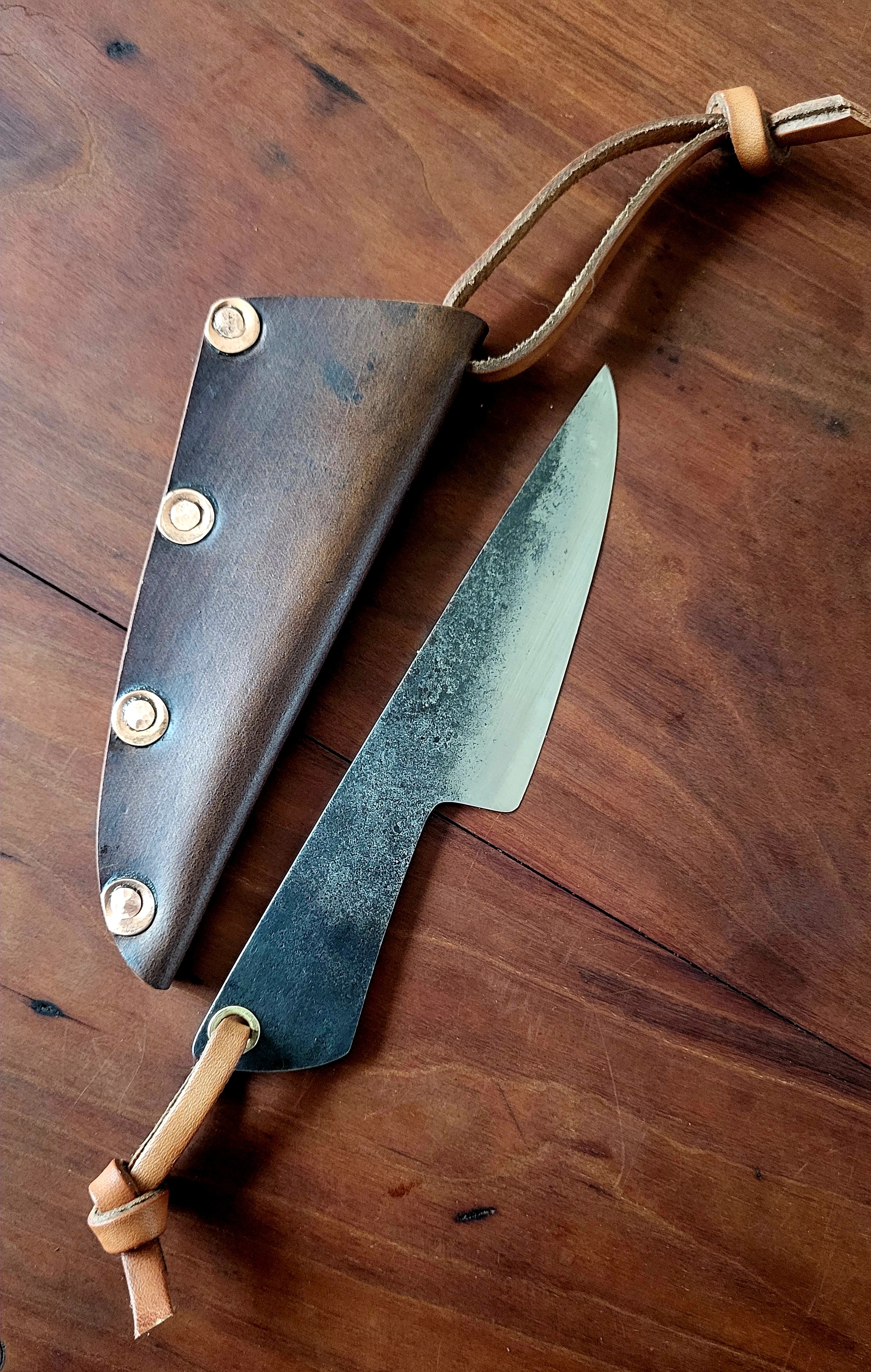

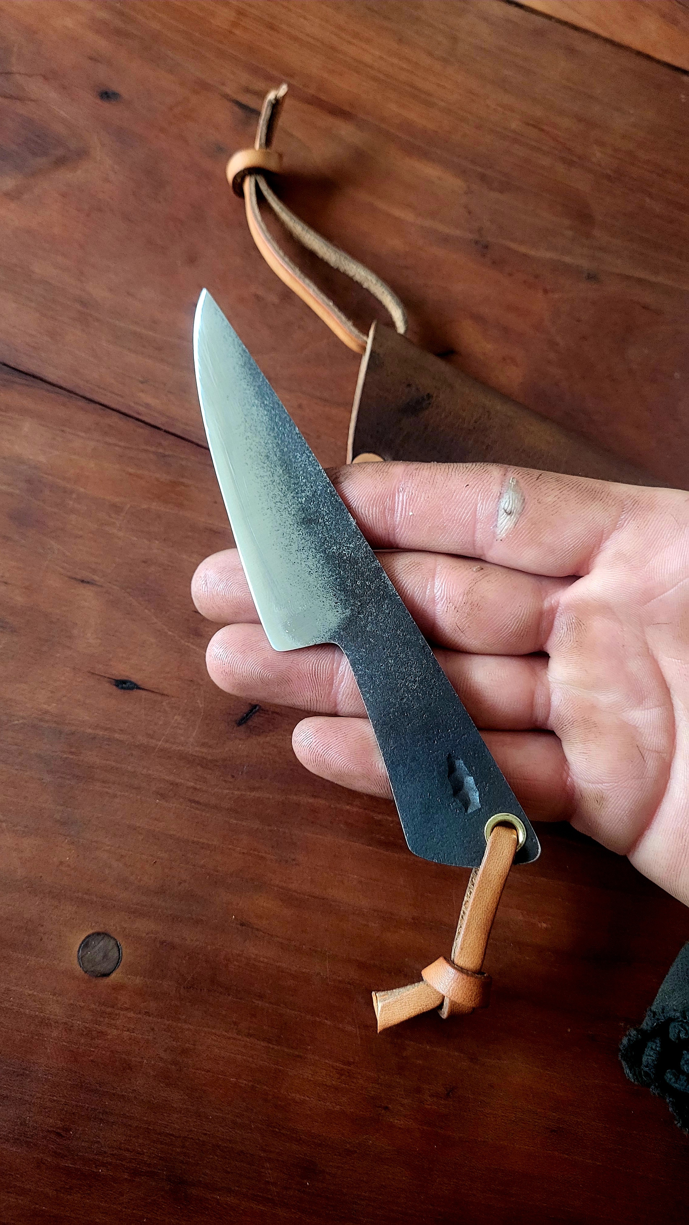

Ce WE j'ai deux amis couteliers qui viennent à l'atelier, je me suis dit qu'un brin de ménage ferait pas de mal en attendant la fin d'un recuit..
J'en ai profité pour réunir une lame de cuisine ratée, un étui foiré et une rognure de tube laiton pour faire un petit cadeau à la femme. C'est magique de trouver dans ses poubelles de quoi faire briller les yeux de sa douce.

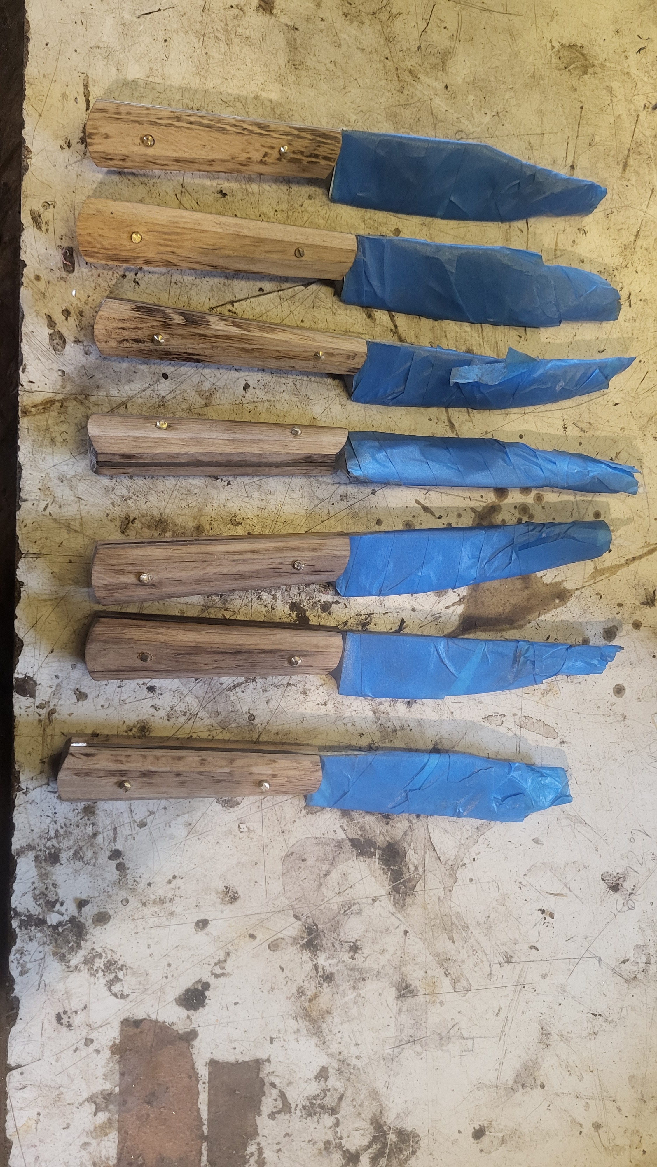

el-Lapsa a écrit:La CG en cours:
bon alors, on en est oû s't'affaire? :D
On veut voir le produit final, nous, on s'en fout des feuilletons qui passent pas sur arte ! :king:

Messagepar el-Lapsa » 03 Avr 2025 17:00
Ben je suis en train de les coller là :D

Messagepar freddy1 » 03 Avr 2025 17:30
ensemble? :shock:
ça va avoir un look "particulier", et ça va pas etre pratique pour les acheteurs. :non:
il faut vraiment que tu arretes de regarder des series, tu es trop influençable !

Messagepar el-Lapsa » 03 Avr 2025 17:44
Là les épées sont soudées, pas collées :capello:

el-Lapsa a écrit:Ce WE j'ai deux amis couteliers qui viennent à l'atelier, je me suis dit qu'un brin de ménage ferait pas de mal en attendant la fin d'un recuit..
J'en ai profité pour réunir une lame de cuisine ratée, un étui foiré et une rognure de tube laiton pour faire un petit cadeau à la femme. C'est magique de trouver dans ses poubelles de quoi faire briller les yeux de sa douce...
Et puis l'amour dans une poubelle, ça reste de l'amour, hein... :D

Messagepar olivier21 » 04 Avr 2025 21:34
:coeur: Même quand tu fais le ménage, c'est chouette ! thup

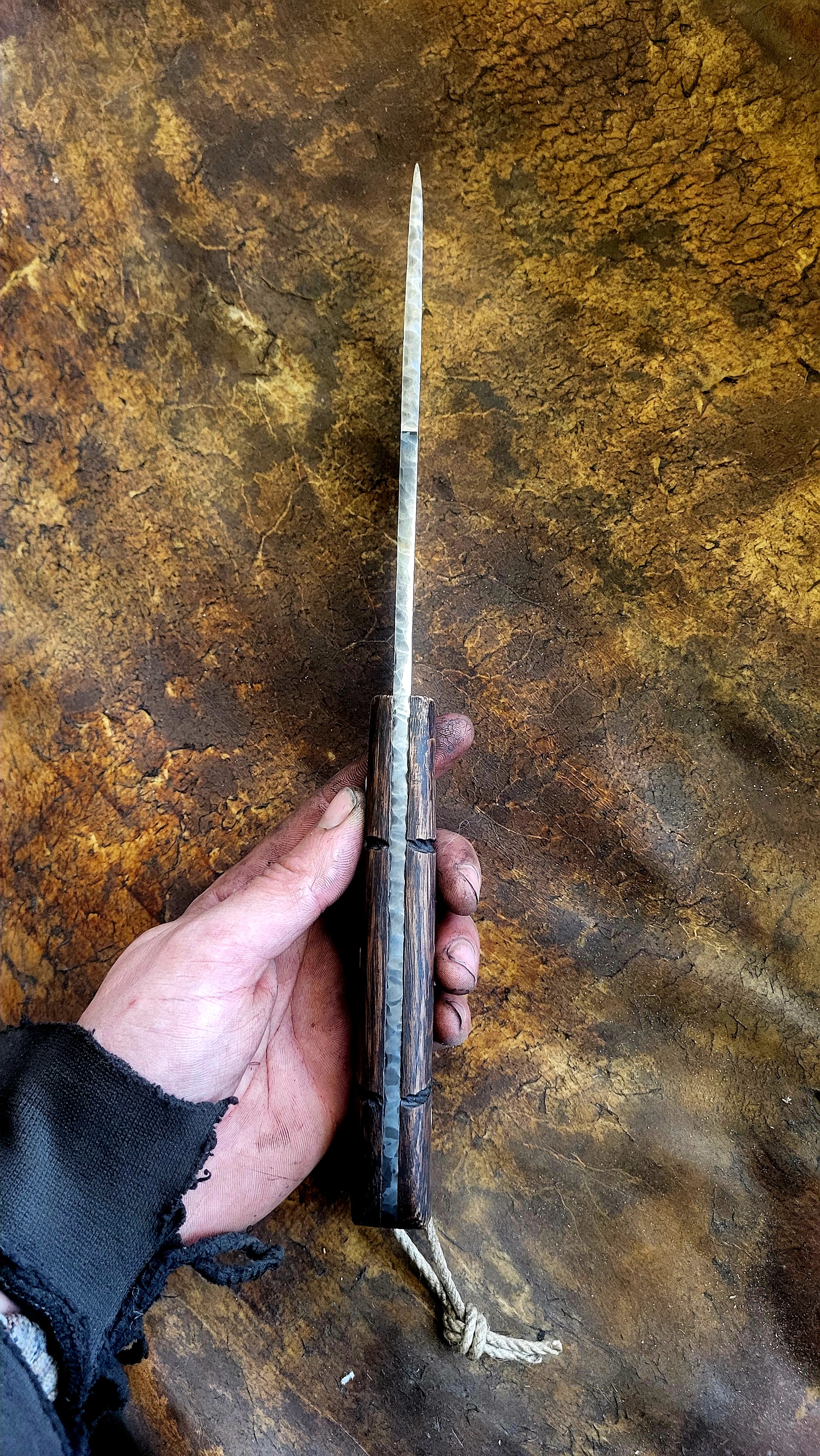

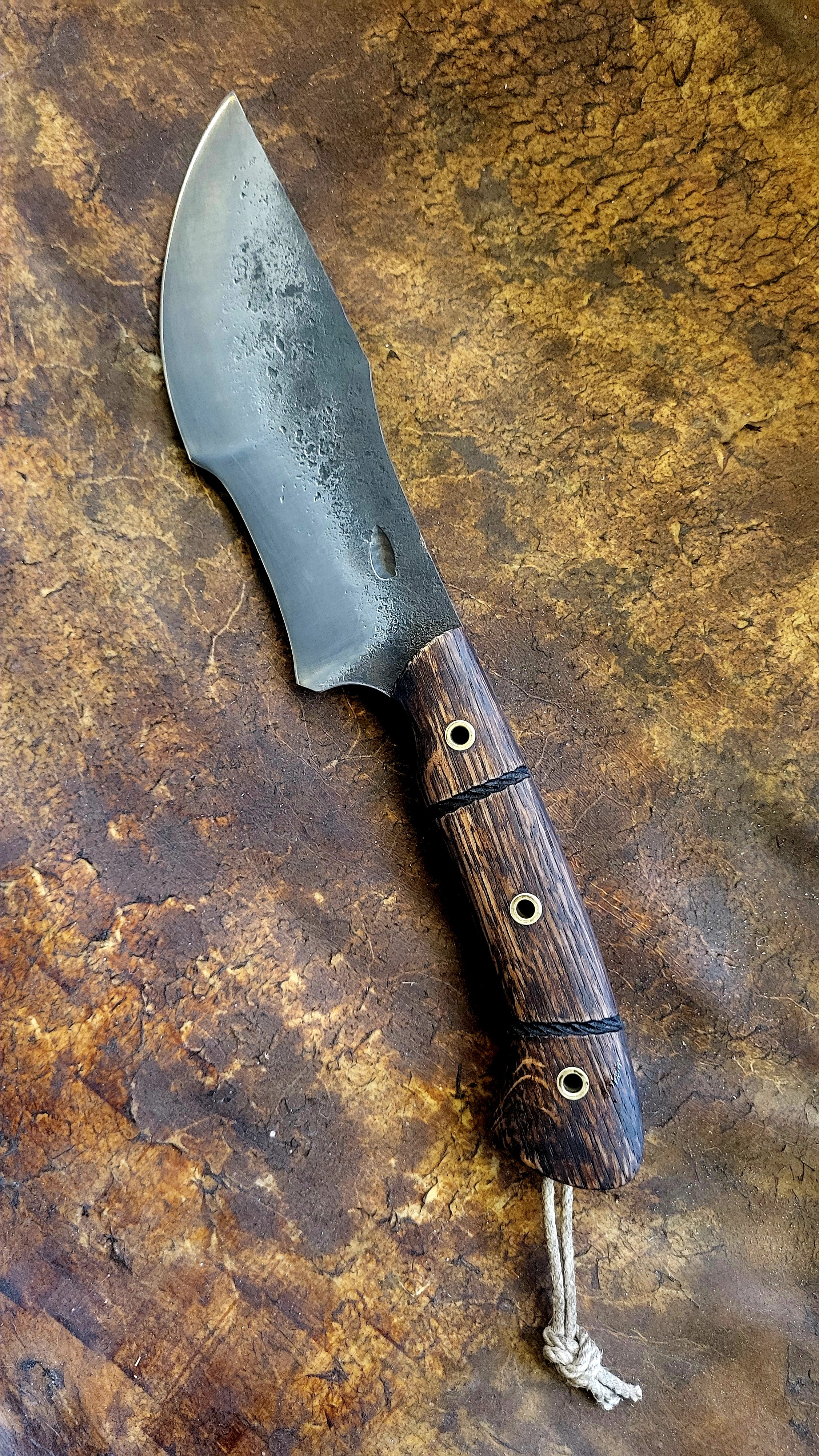

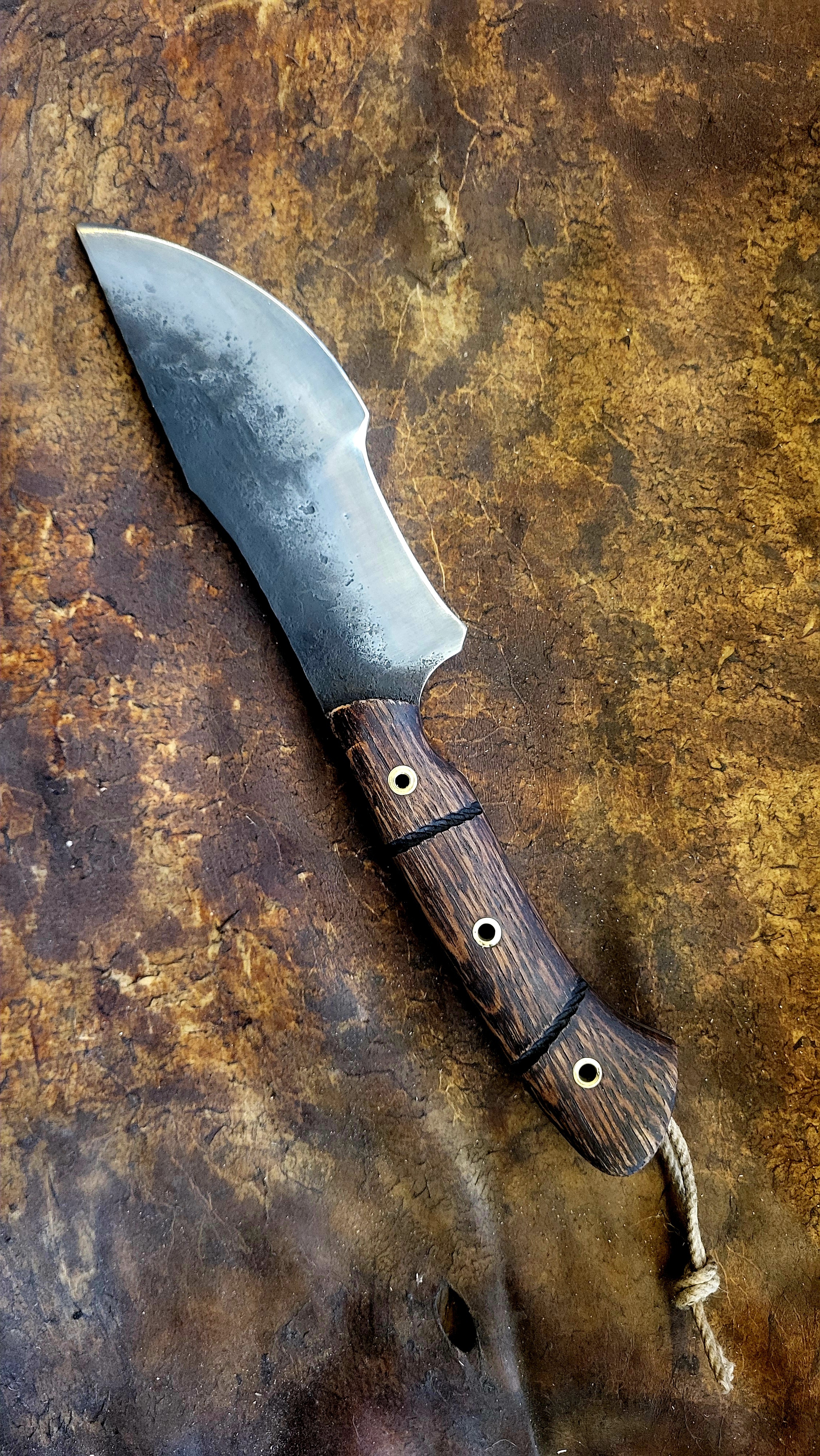

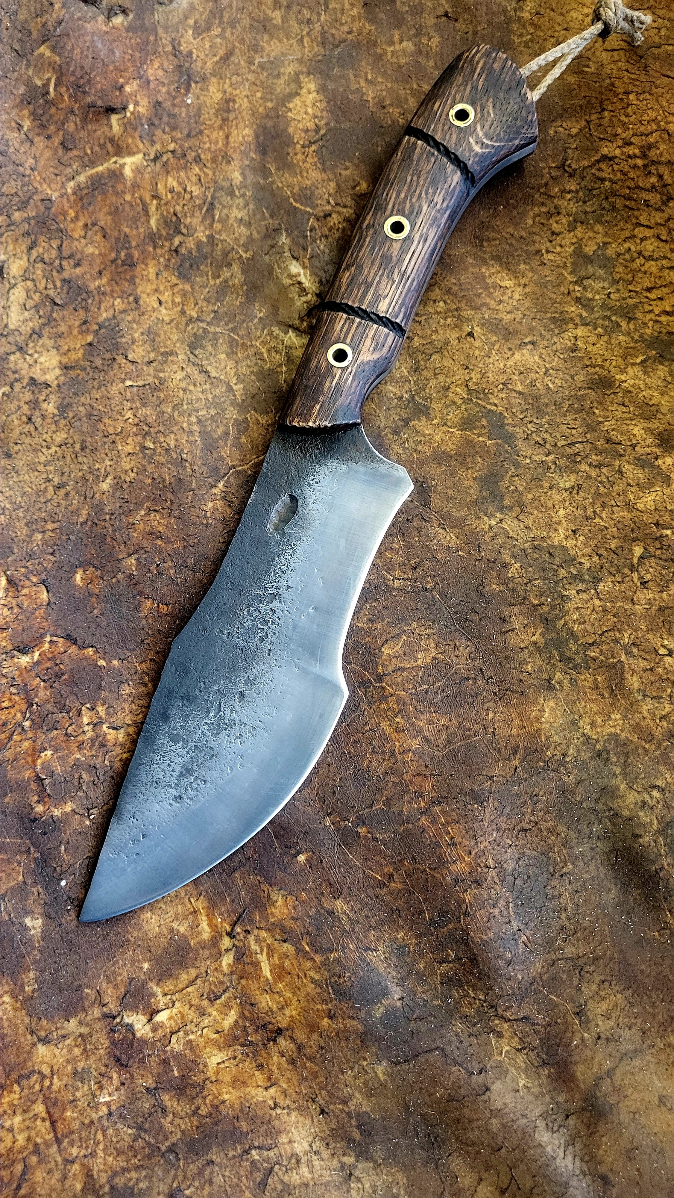

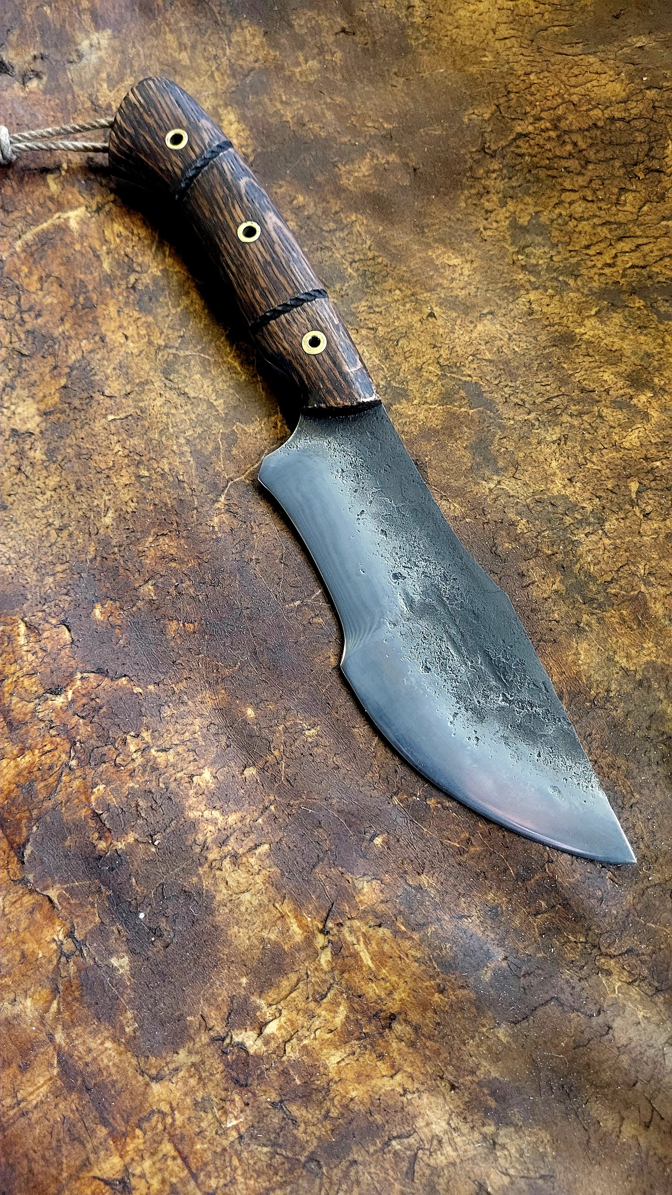

Messagepar el-Lapsa » 10 Avr 2025 17:13
En plat de résistance, un Tracker forgé en acier 1.2604 (80CrV2 avec du tungstène), manche en chêne patiné, rivets tube laiton, incrustation de cordage, guillochage silex et passe-lacet caché
Double émouture convexe, plus fine près du talon et plus épaisse vers la pointe.
