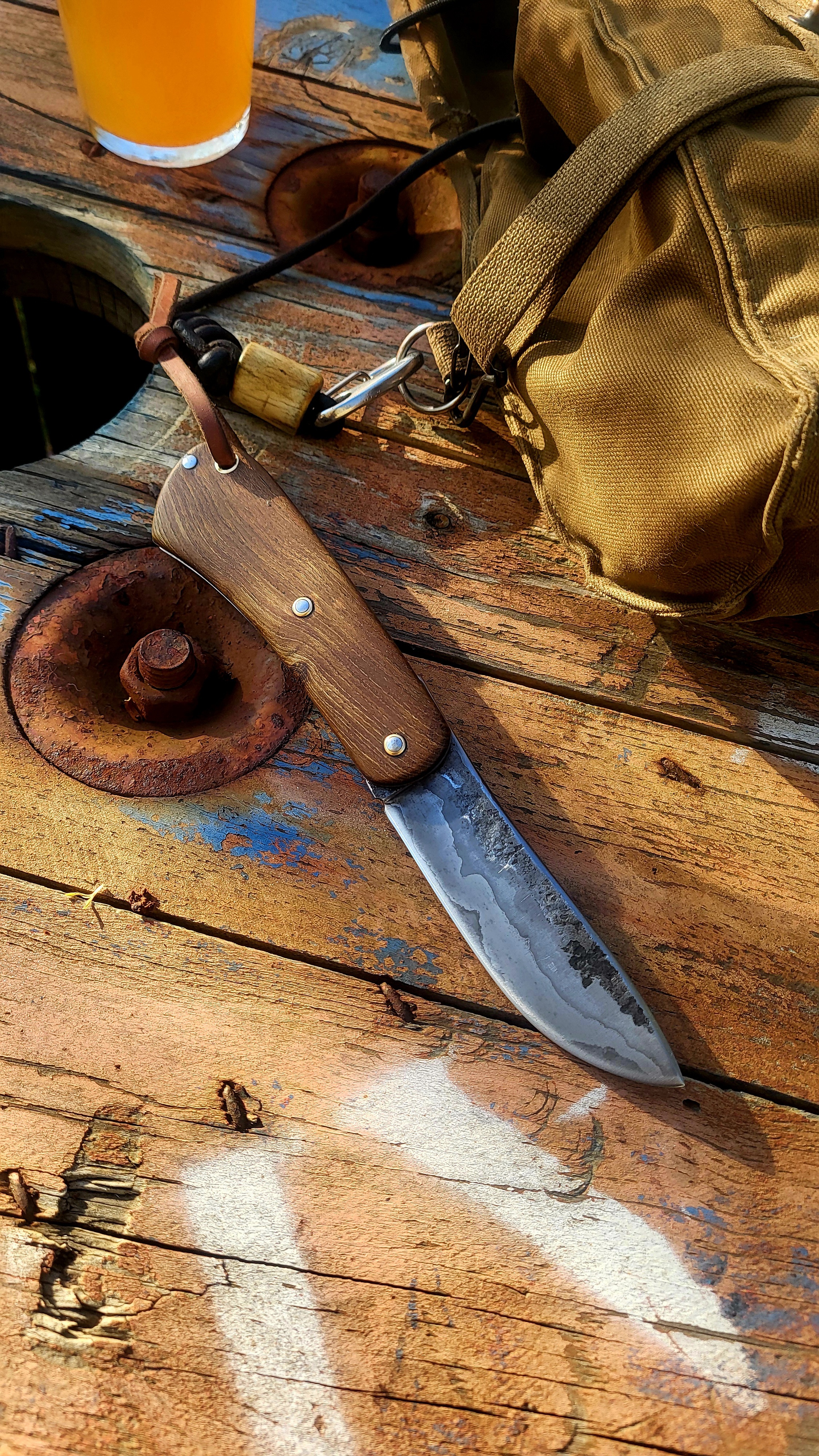

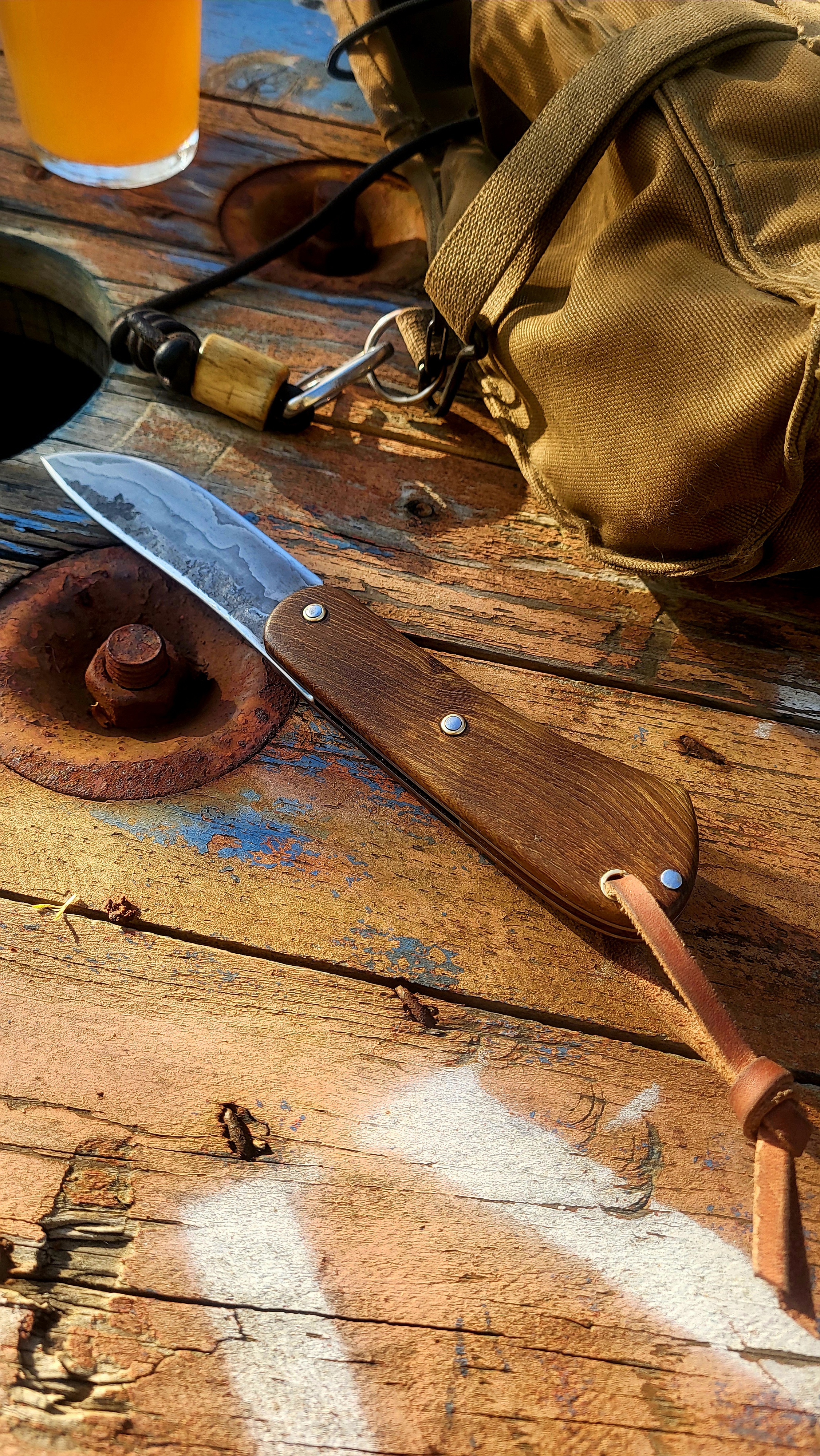

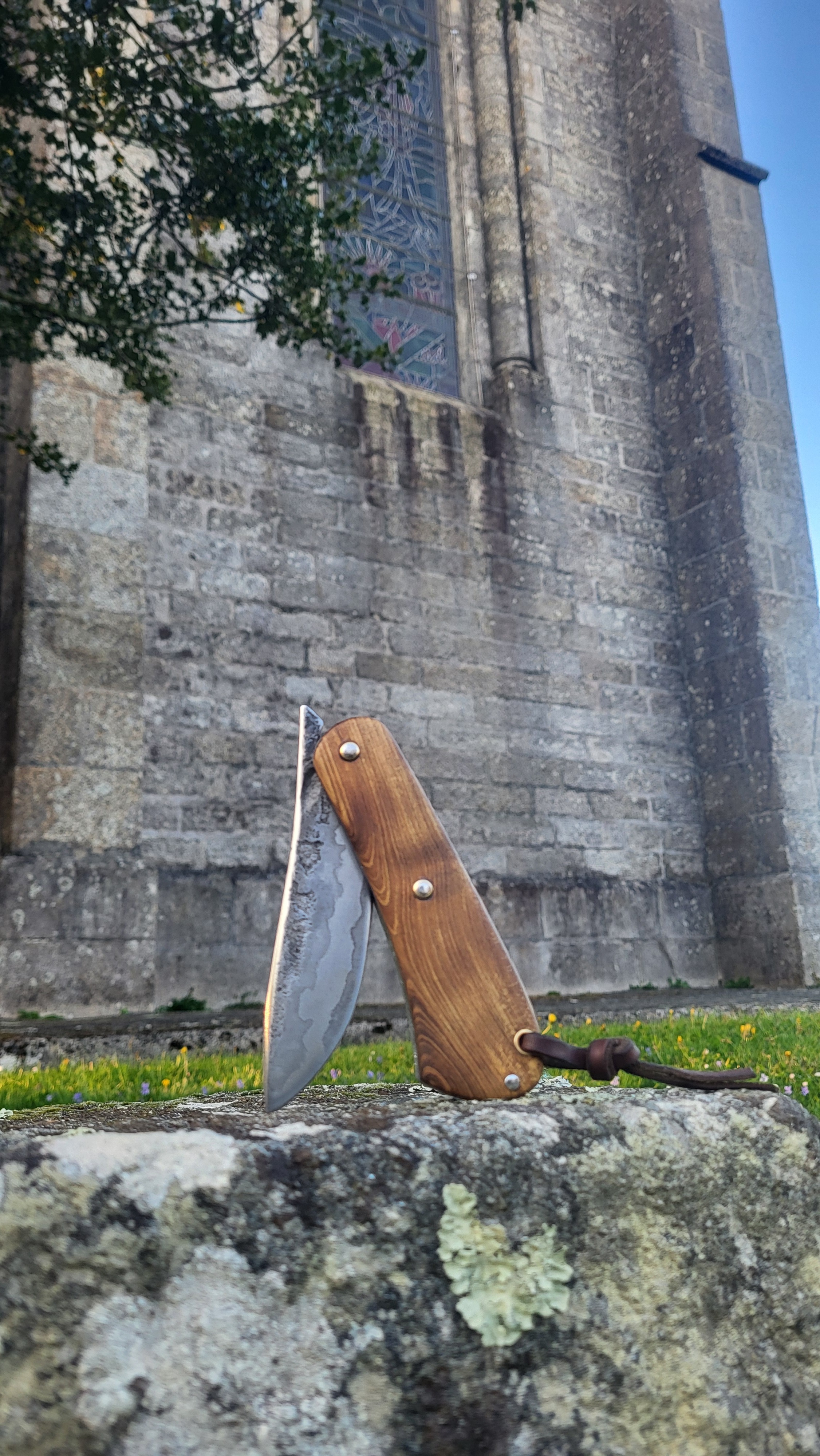

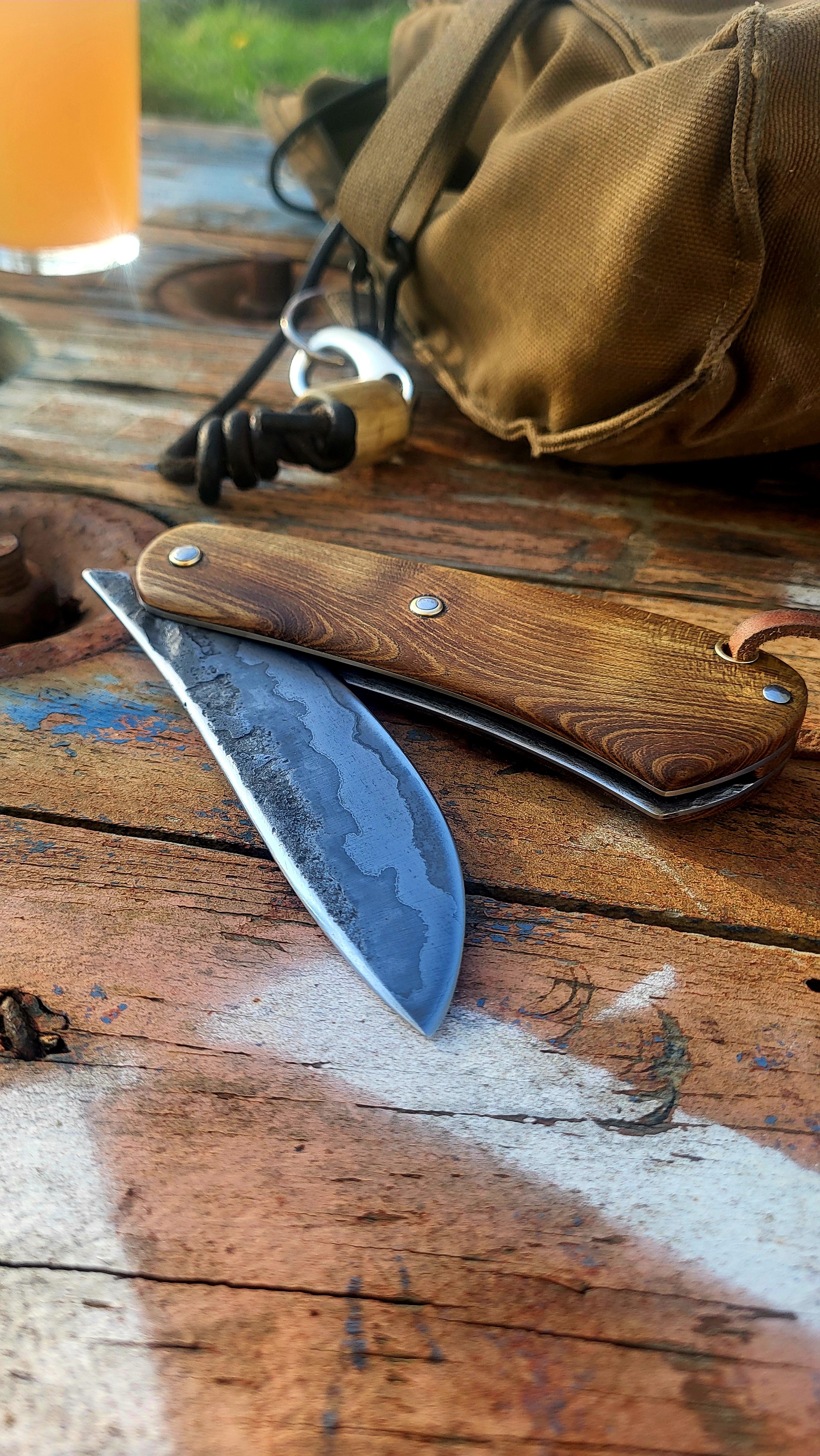

Messagepar el-Lapsa » 10 Avr 2025 17:28

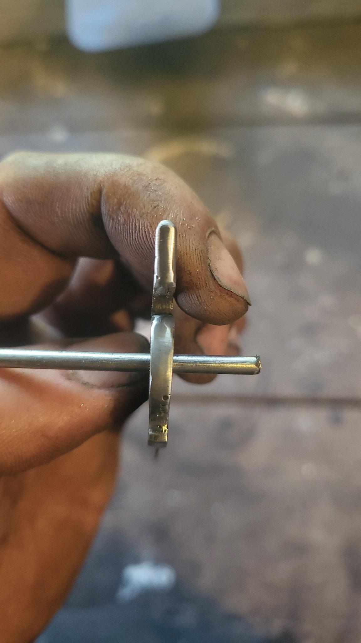

Pis un pliant nessmuk fait avec les pieds, des fentes dans le bois rebouchées a la cyano, des délaminations dans le dwich 51crv4/15n20/135cr3/15n20/51crv4 vu que j'ai joué au con en poinçonnant trop froid, rebouchées au poste à souder, comme il se doit, mais à refaire vu que j'aime bien sa tronche, faudra que je modifie quelques trucs quand même.
Plaquettes en cytise, platines xc75 trempée, rondelles bronze, stop pin caché en acier trempé

Il est cool ton pliant ! thup

Messagepar L'atelier de Max » 10 Avr 2025 17:44
J'aime bien la tronche du pliant, il a une bonne bouille !
Juste le rivet tout au cul me fait legerement tiquer, et encore …

L'atelier de Max a écrit:J'aime bien la tronche du pliant, il a une bonne bouille !
A la base il devait être caché :mouarf:
Mais tout ne s'est pas passé comme prévu..

Il a une belle gueule ce pliant. Son bois est magnifique et sa lame , même avec les défauts que tu mentionnes est vraiment belle.

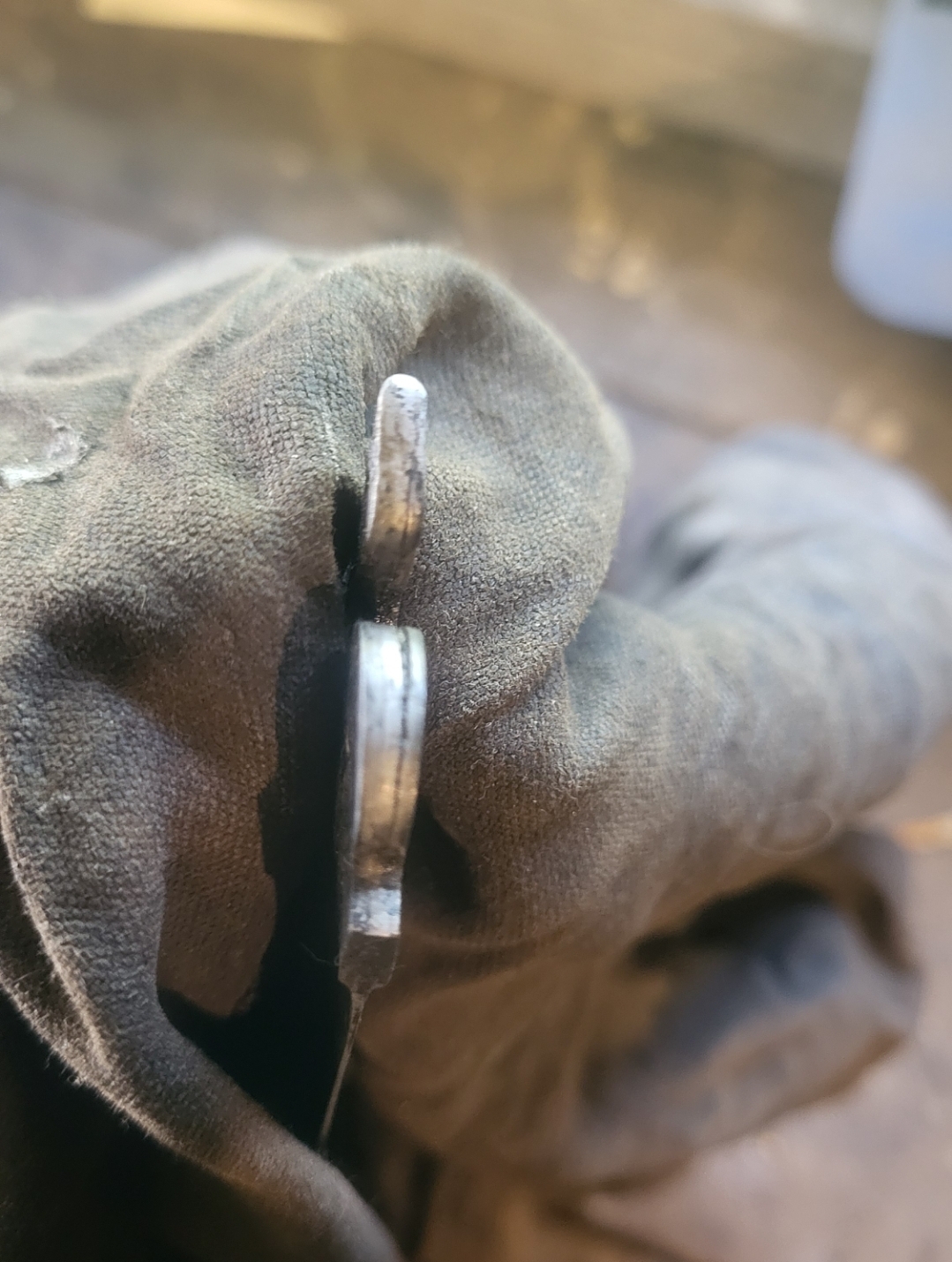

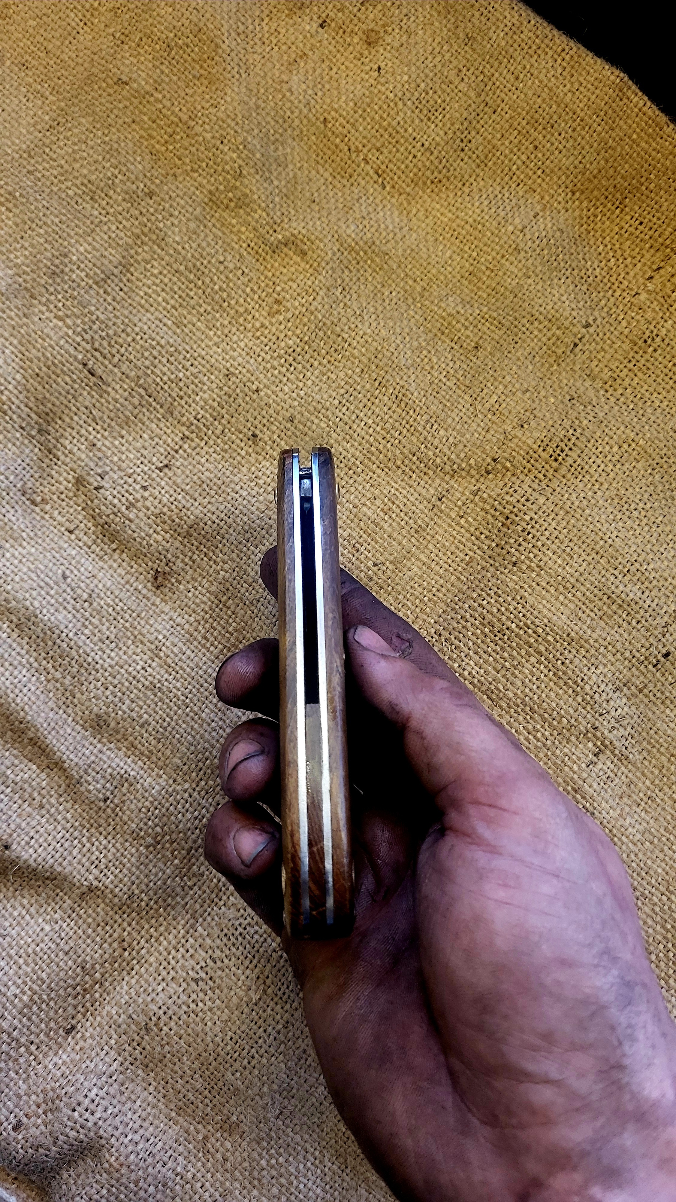

Messagepar el-Lapsa » 10 Avr 2025 18:13
Merci!
J'aime beaucoup la forme et le manche, le cytise est très beau je trouve (a la base ça devait être du palissandre des indes mais vu que la lame était foirée j'ai préféré partir sur un truc plus commun)
La lame a un peu trop de creux au dos mais c'est du fait des délaminations au poinconnage.
Pis j'en ai eu au talon aussi, si vous voulez voir un ptit tour de magie:
Là c'est tout sale:
Et là c'est réparé selon les standards pakistanais :parfait:

Mignon, le pliant thup
