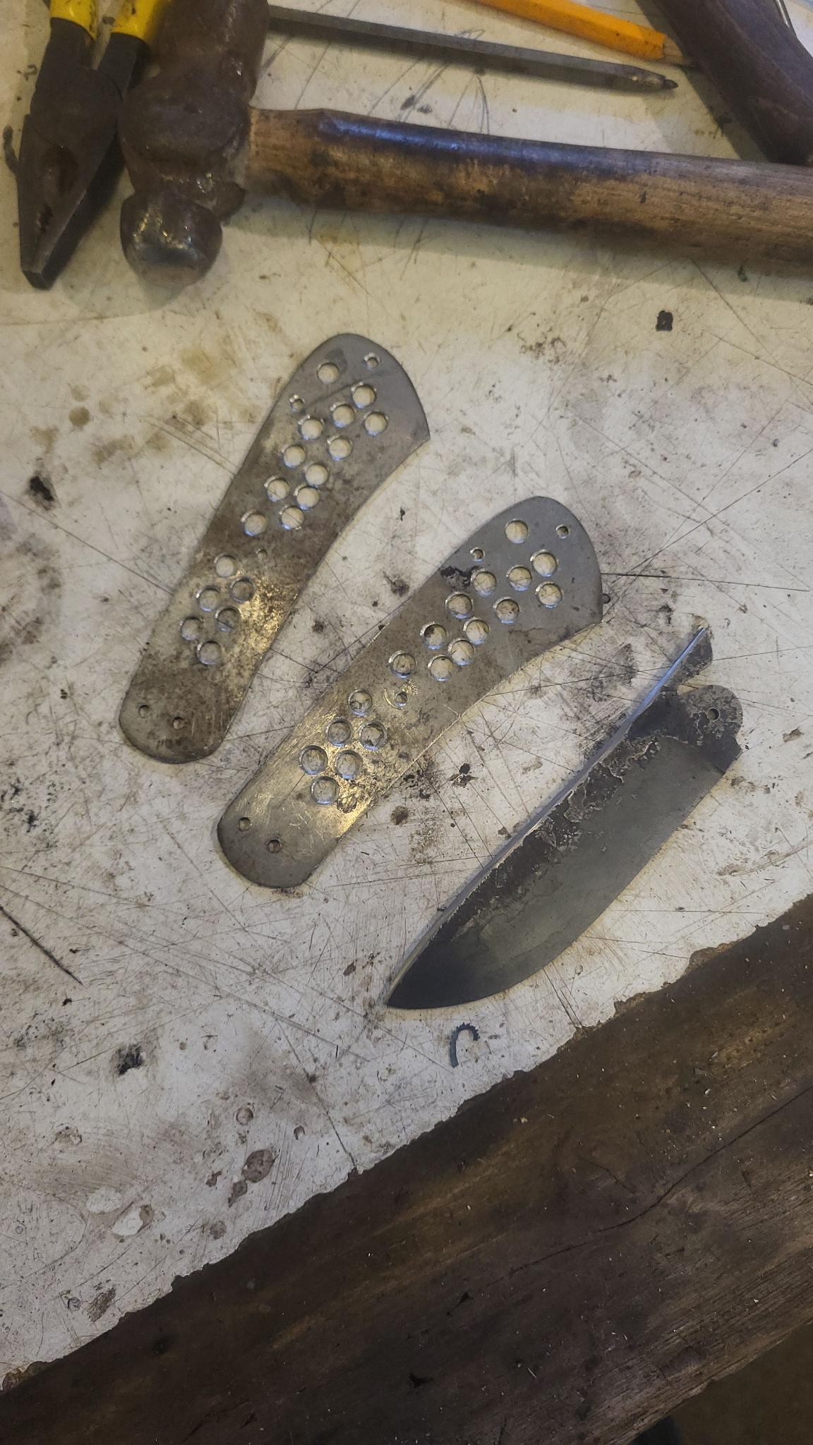

el-Lapsa a écrit:Pour montrer l'ajourement (l'ajouretage? L'ajouration?) Des platines avant trempe:
Pourquoi est-ce que tu trempes les platines ?

Messagepar el-Lapsa » 11 Avr 2025 08:12
Parce que je peux! :o
Non c'est juste pour me rassurer et faire un truc bien costaud.. j'aimerais faire des pliants qui puisse batonner un peu (comme pour préparer des allumettes pour le démarrage d'un feu), et vu que je trempe la lame, ça me prend pas plus de temps de tremper les platines avec. Ça me rassure aussi..

Messagepar PGui » 11 Avr 2025 08:24
Pourquoi tu mets des platines? :mouarf:

Messagepar el-Lapsa » 11 Avr 2025 08:29
Par coquetterie :snob:
J'aime bien..
Mais faut que je fasse ce modèle sans platines aussi, histoire de gagner en légèreté et en rapidité d'execution. Après j'aime bien le stop pin caché, ça renforce l'aspect "fixe" du pliant, mais sans platines j'aurais un peu peur..
Limite il faudrait des platines partielles qui viennnent prendre l'axe, le stop pin et le rivet central, mais ça veut dire décaisser les plaquettes, sans fraiseuse ça va être moyen. Je peux testé en utilisant ma perceuse à colonne comme fraiseuse, vu que c'est sur du bois, sinon j'ai ptet un autre tour dans ma besace, on verra bien..

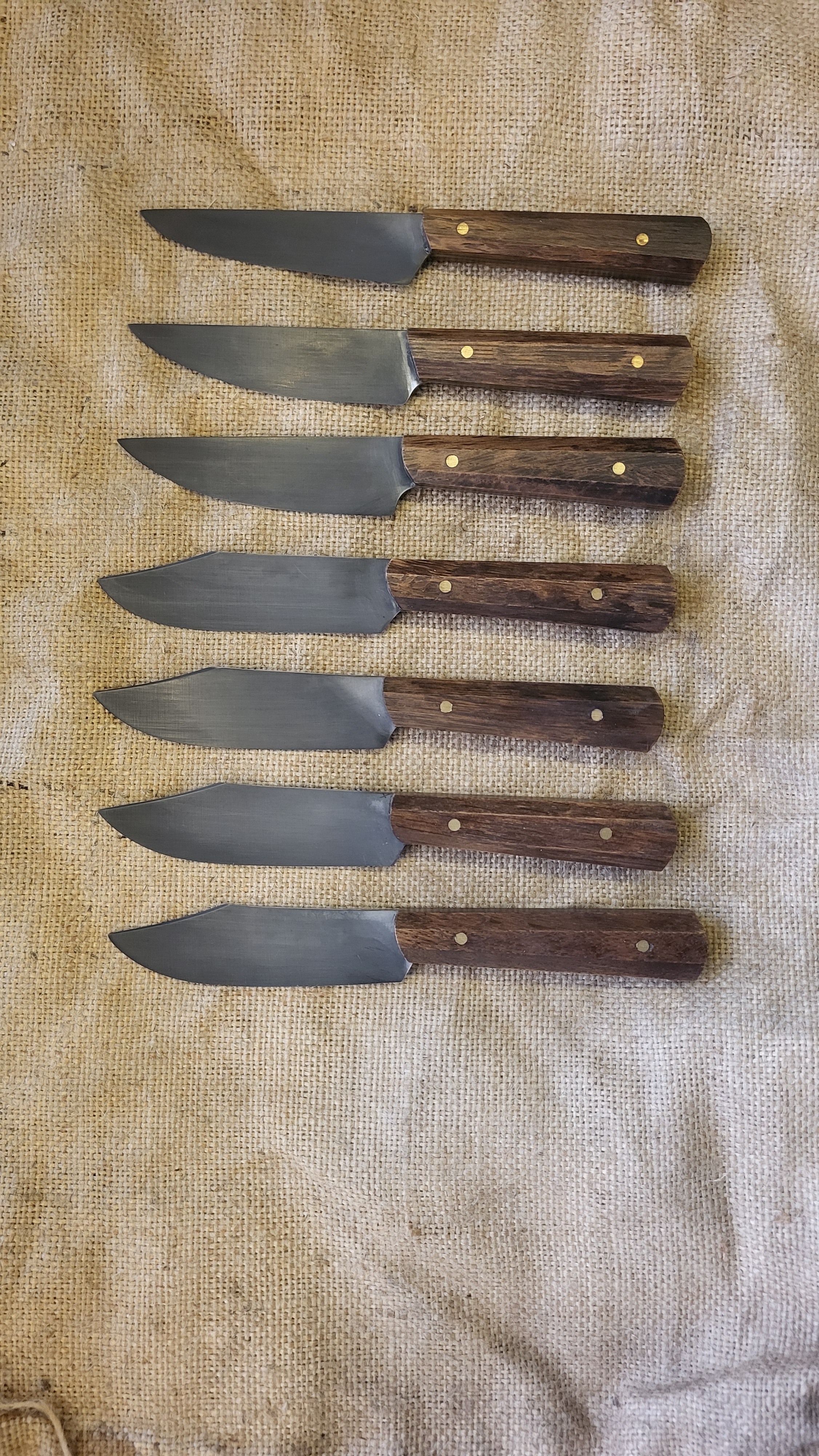

el-Lapsa a écrit:La ptite série XC100/chêne:
bon, c'est quand la prochaine série, mais avec un acier "différent", histoire de concurrencer Spyderco et ses "mules"?
Faudrait qu'on fasse un sondage, pour voir quel acier on veut maintenant... :idea:
Pas de suminagashi, c'est pour les fillettes, mais un acier un peu différent, un truc de moustachus mais pas trop cher non plus... :ouinon:
T'as quoi qui traine? :ange:

Messagepar el-Lapsa » 11 Avr 2025 09:54
Tout dépend de ce que je trouve en 2mm, idéalement un acier qui chique bien..
Du 26c3 ça pourrait être cool, si vous pensez à des trucs hésitez pas à proposer également..
Un hypereutectoide faiblement allié ça se prete bien à l'exercice, pas trop de chrome si on veut une revelation de sélective (qui sera plus visible les prochains coups :lol: )

Messagepar freddy1 » 11 Avr 2025 10:07
el-Lapsa a écrit:Du 26c3 ça pourrait être cool, si vous pensez à des trucs hésitez pas à proposer également..
Yeah groovy ! thup
ou alors du 52100 si t'en as qui traine ! :parfait:

Messagepar Maface » 11 Avr 2025 10:09
Pour le 100c6 sur un utilitaire , j'en suis :chin:

Messagepar el-Lapsa » 11 Avr 2025 10:16
100cr6 j'en ai pas mal, faut que je verifie les épaisseurs
Mais en trempe selective c'est pas dingue si on veut une ligne de trempe, ceci dit on peut choisir de s'en foutre aussi hein

Messagepar el-Lapsa » 11 Avr 2025 10:18
Maface a écrit:+1
Après là c'est de l'utilitaire léger hein :)
Honnêtement je concède à faire un peu d'enlèvement de matière de temps à autre sur des petites séries, mais 3mm je commence déjà à trouver ça long au back :mouarf:
Après je peux les forger aussi hein, mais ça coutera ptet plus 80 que 60 :)

Messagepar freddy1 » 11 Avr 2025 10:30

parfait, et puis faut un manche en autre chose que du chene, pour pouvoir distinguer les batches facilement lors des ventes aux encheres, en 2060, chez Drouot "El Lapsa, le Scagel français, trop tot disparu"…
T'as encore la plaque de truc composite qu'est une sorte de G10 pour faire des supports de cuisine? :king:

Messagepar freddy1 » 11 Avr 2025 10:34
el-Lapsa a écrit:Honnêtement je concède à faire un peu d'enlèvement de matière de temps à autre sur des petites séries, mais 3mm je commence déjà à trouver ça long au back :mouarf:
ha non, l'idée, c'est de faire un truc rapide pour toi, léger, sur un modéle identique mais une variation d'acier, histoire que si par hasard y'avait des dingues chez nous, bin ils puissent s'amuser à tester diverses nuances d'acier pour voir s'ils ressentent une différence...
Des mules quoi ! :lol:
