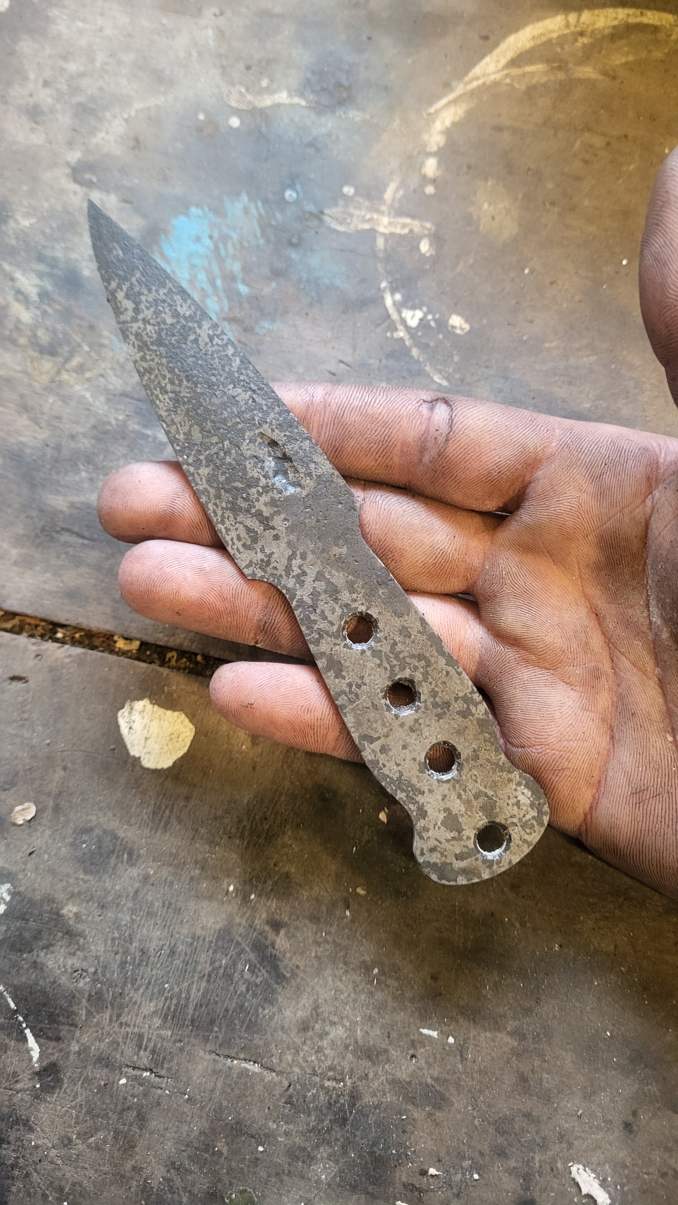

Premier proto de Sgian Dubh forgé en XC75 ce matin en prévision du festival Intercelkilt sur l'ile de Groix en mai, je prévois trois gamme, un modèle squelette (celui-ci), des manches en cuir, et des manches bois ou micarta

Et comme étui, suivant la gamme ?

Messagepar el-Lapsa » 15 Avr 2025 19:22
Ça c'est encore la question..
Faut que je refasse le stock de cuir, jvais ptet en profiter pour en prendre du plus fin.
Je fais des tests pour faire des étuis en poche d'huitres mais c'est pas encore au point, donc ça sera probablement du cuir pour tous.
