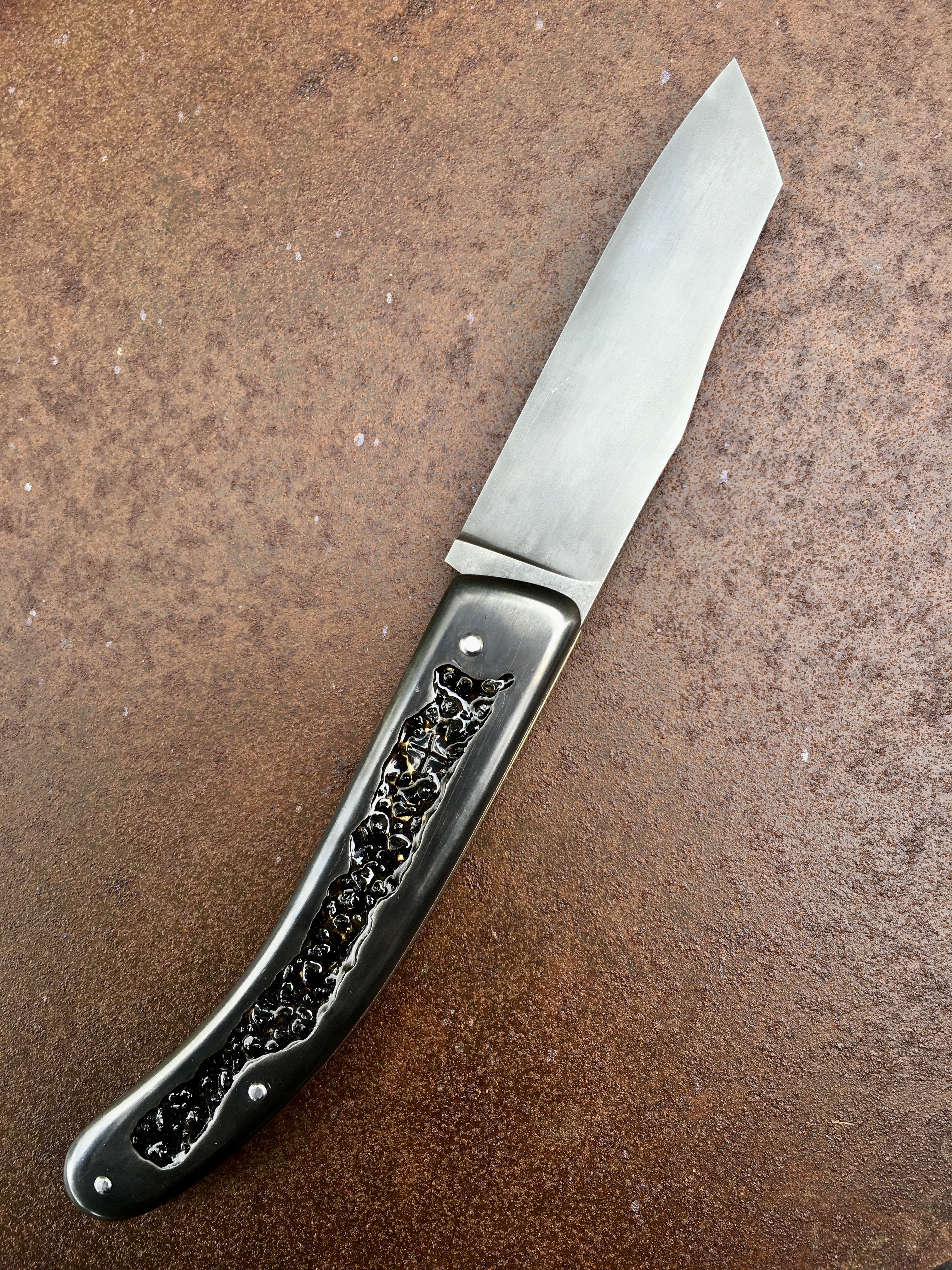

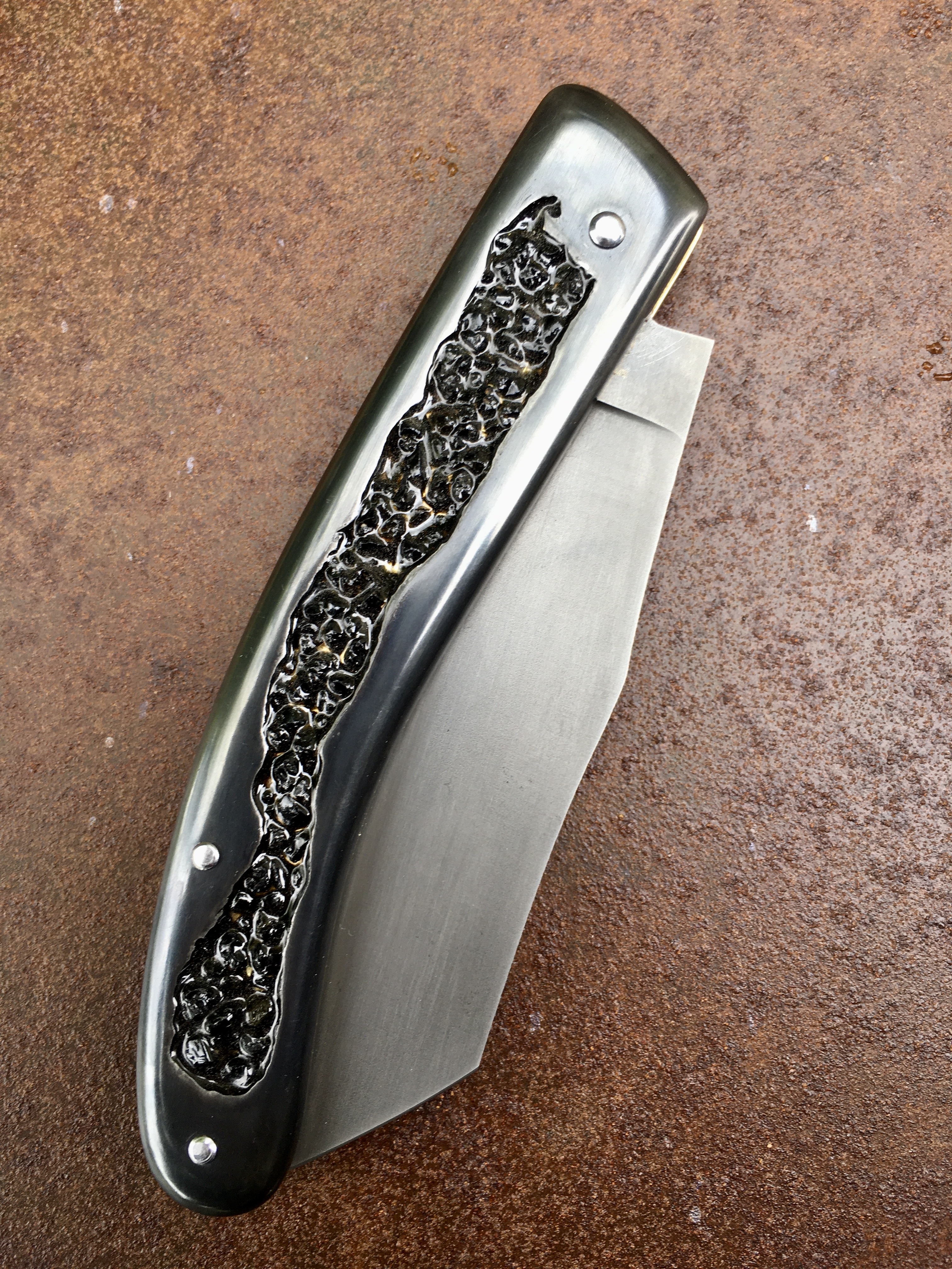

Messagepar SEGA » 29 Aoû 2023 09:10
Le dernier que j ai dû attendre la fin de la canicule pour le terminer…

Messagepar hulk. » 29 Aoû 2023 11:15
moi je suis surpris et interrogatif , parceque ca m’étonne que ce soit de la colle l'insert .
mais en même temps ça y ressemble beaucoup

Messagepar SEGA » 29 Aoû 2023 11:55
Graviers de quartz noir sur fond de laiton pris dans de la résine epoxy .

Messagepar DiZ » 29 Aoû 2023 16:44
SEGA a écrit:Graviers de quartz noir sur fond de laiton pris dans de la résine epoxy .
je réfléchis souvent a des combinaisons de ce type :) parcontre je m'interroge sur la solidité et le maintien, cool de voir des exemples :)

Messagepar SEGA » 29 Aoû 2023 17:48
Les plaquettes en acier sont soudé sur les platines en laiton , la résine est collé de trois côtés, ça ne bougera pas , par contre ce serait des plaquettes totalement en résine et gravier , je n aurais peu être pas osé . Enfin c est à réfléchir c est le même type de résine qu on utilise pour faire les sols ou les plan de cuisine.
Je réfléchis sur un en gravier de grenat , peu être que je ferais différemment.
