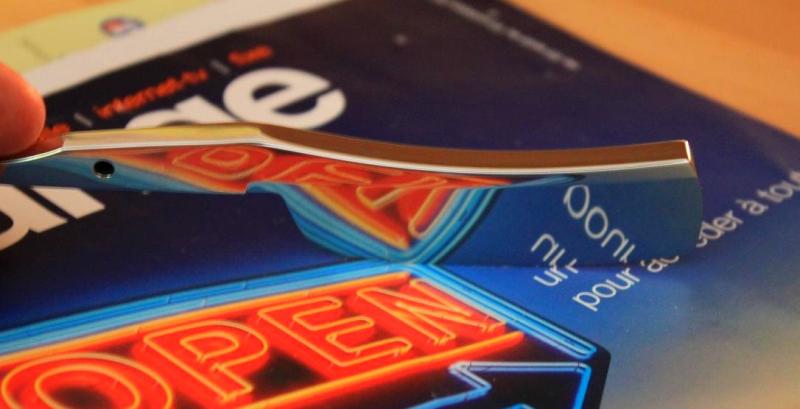

Sinon nouveau rasoir , +7/8 , C145sc, micarta ivoire et rivets inox sans rondelle.
finition miroir.
Lame trempée a 775°C a l'eau 32°C, 3 revenus d'1 heure avant émouture finale 180°C - 170°C - 160°C et revenu d'1h30 a 150°C après finition de la lame.

Messagepar Melk » 18 Sep 2012 22:37
Toujours aussi classe...
Sympa le marquage de la lame: electro-gravure je suppose?

Messagepar ASR » 18 Sep 2012 23:04
Merci Melk9.
Oui electrogravure avec chargeur de pile :D

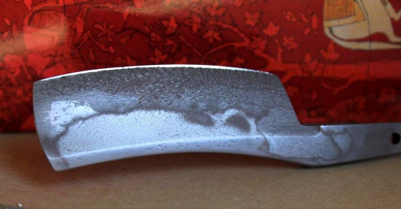

Une nouvelle lame prête a être montée.
toujours 145sc
avant :
Après :

Messagepar ASR » 22 Sep 2012 19:20
Salut tous !
Merci Kador, si ce sont mes premières lames.. par contre avant, j'avais déja nettoyé, restauré, poli et customisé 400 ou 500 rasoirs.
Le dernier, inspiration Japonaise. 8/8 ( 25,6mm de large) G10.

Messagepar morillon » 22 Sep 2012 19:59
C'est pas chaud de se raser avec une lame courbe? c'est tres graphique en tout cas, c'est magnifique .

Messagepar ASR » 22 Sep 2012 21:12
Merci Morillon,
Non en fait c'est plus facile et plus "secure" les lames courbées, on est plus prècis, et on peut faire le système de fauchage du talon au nez de la lame.. je ferai une vidéo :D c'est plus chiant a l'affutage sur pierres par contre.
