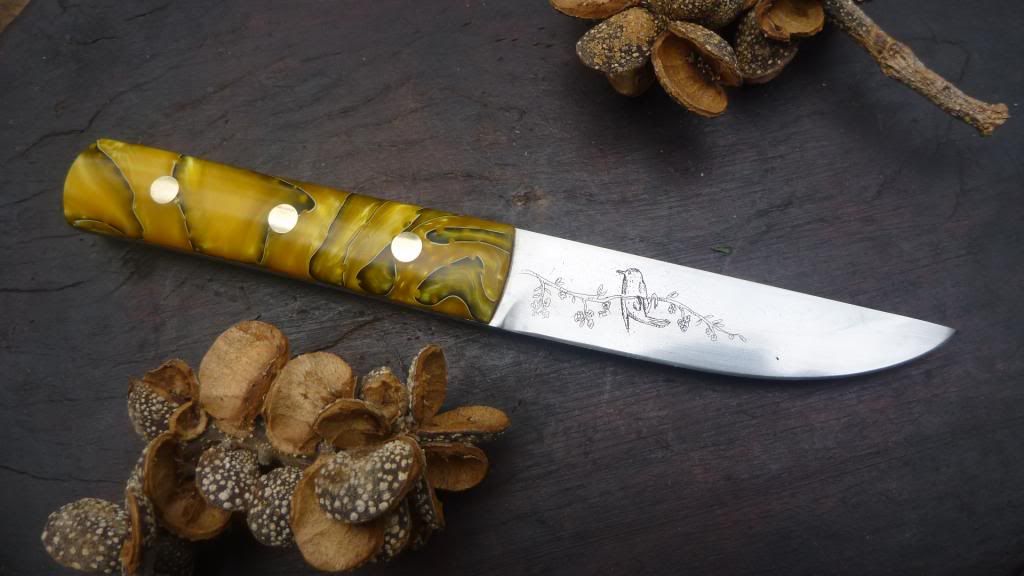

Messagepar gaston » 02 Sep 2013 10:07
Aller, encore un. Je l'ai fini ce matin, reste juste a finir l'affutage et faire un étui. La lame est en 01 et le manche en acrylique. La gravure a été faite a l'acide nitrique.
Australian Knifemakers guild
gaston
Messages: 2130
Localisation: australie
Re: Les couteaux de Gaston.
Messagepar Jonathan P. » 02 Sep 2013 14:28
En même temps je n'accroche pas trop et en même temps je ne le trouve pas mal du tout, et même mieux que ça. En fait voilà, j'ai trouvé : je le trouve réussi sans y accrocher des masses :D
Messages: 32743
Messagepar juanin » 02 Sep 2013 20:59
Pareil, je trouve la ligne générale très sympa, mais j'ai du mal avec le matériau du manche.
Sinon le bouleau à l'air soigné, bravo !

Messagepar gaston » 02 Sep 2013 23:47
Merci pour vos commentaires qui sont toujours les bienvenus. Ce couteau devait au départ avoir un manche galuchat/paracord a la japonaise qui a foiré. Du coup je me suis rabattu sur de l'acrylique. Quant-a la gravure, c'est une premiere, et les prochaines seront j'espere de meilleure qualité.

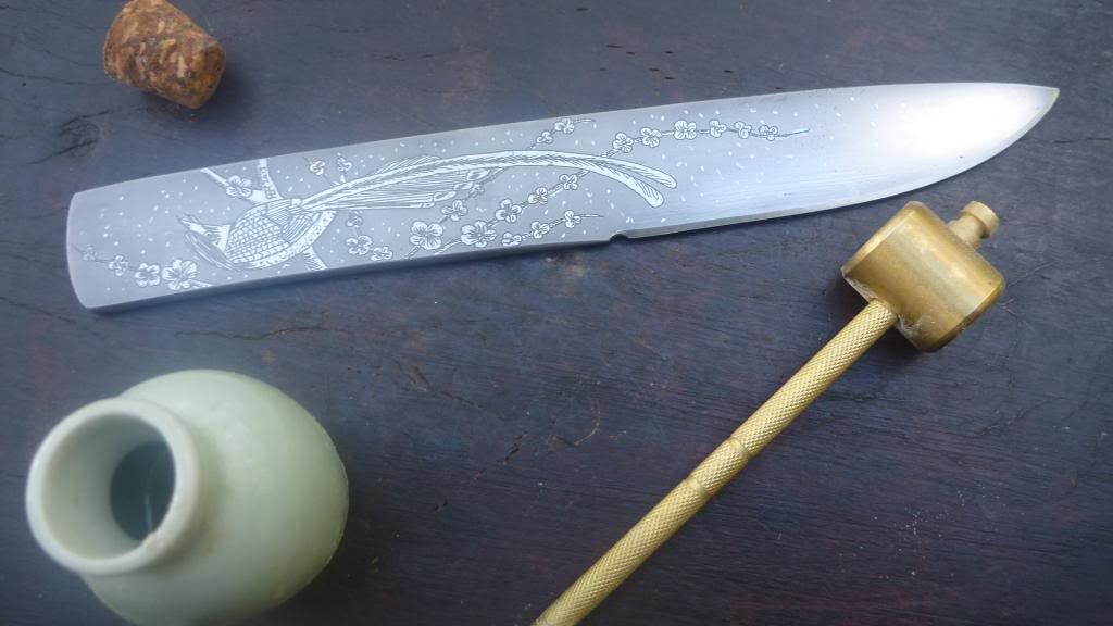

Messagepar gaston » 10 Sep 2013 09:43
Je comprends un peu mieux comment faire de la gravure mais il y a encore du chemin a parcourir. C'est en forgeant qu'on devient forgeron.
Fini ce matin: petit en 12c27 de 4mm d'épais aminci a la pointe et au cul, 17 cm de long, avec un ricasso dégradé pour éviter d'avoir des ligne trop vives.

Messagepar nwar » 10 Sep 2013 09:53
tu "masques" avec quoi pour la gravure ?
nwar
levreau
Messages: 5785
Inscrit le: 31 Aoû 2013 12:02
Localisation: Hell's Ass
Messagepar gaston » 10 Sep 2013 09:57
Avec de la painture au goudron duliée avec du white spirit.
