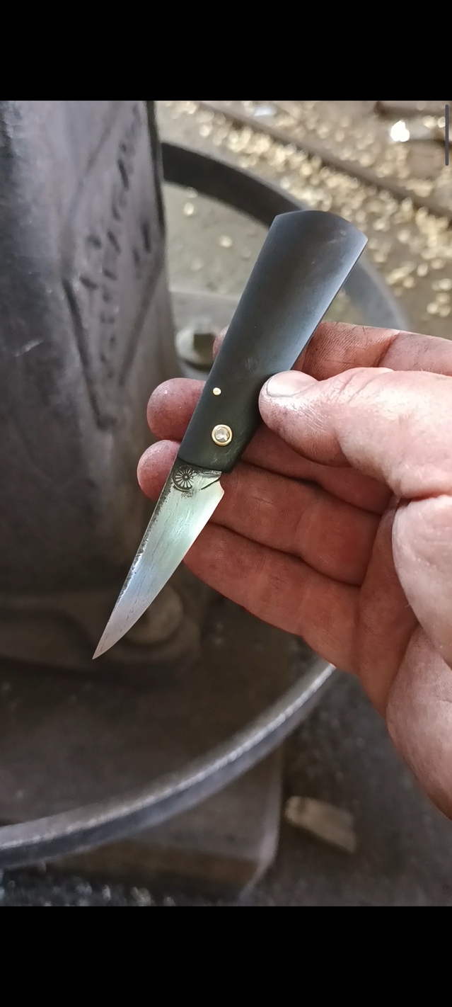

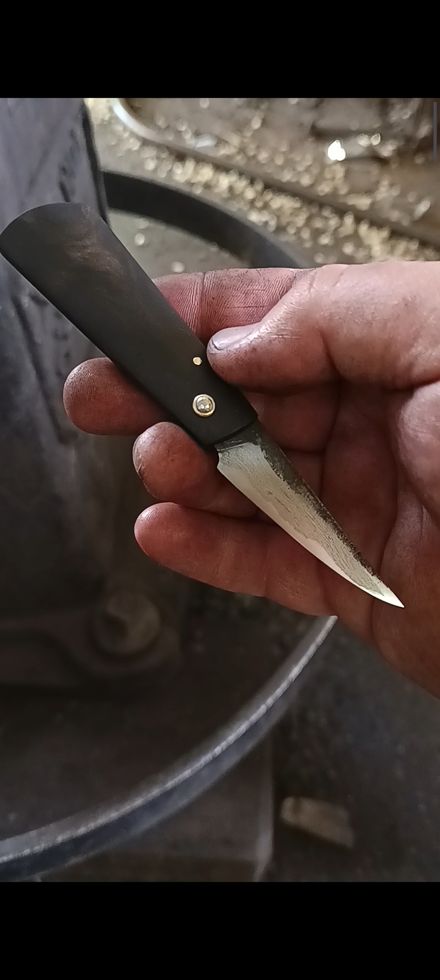

Salut à tous, voilà un mini- buissonnier.
La lame est forgée dans un san maï vieux fer feuilleté et 135cr3 à coeur, trempe à l'eau et manche en ébène.

Messagepar PGui » 14 Mai 2024 19:08
Choupi comme tout! :coeur:
Messages: 8918
Re: Sourire Duville
Messagepar el-Lapsa » 14 Mai 2024 19:34
J'aime bien le contraste entre la lame fine et brillante, et le gros manche sombre!
Très joli :)
Messages: 8896

Un très beau buissonnier. Sans l'ombre d'un doute.

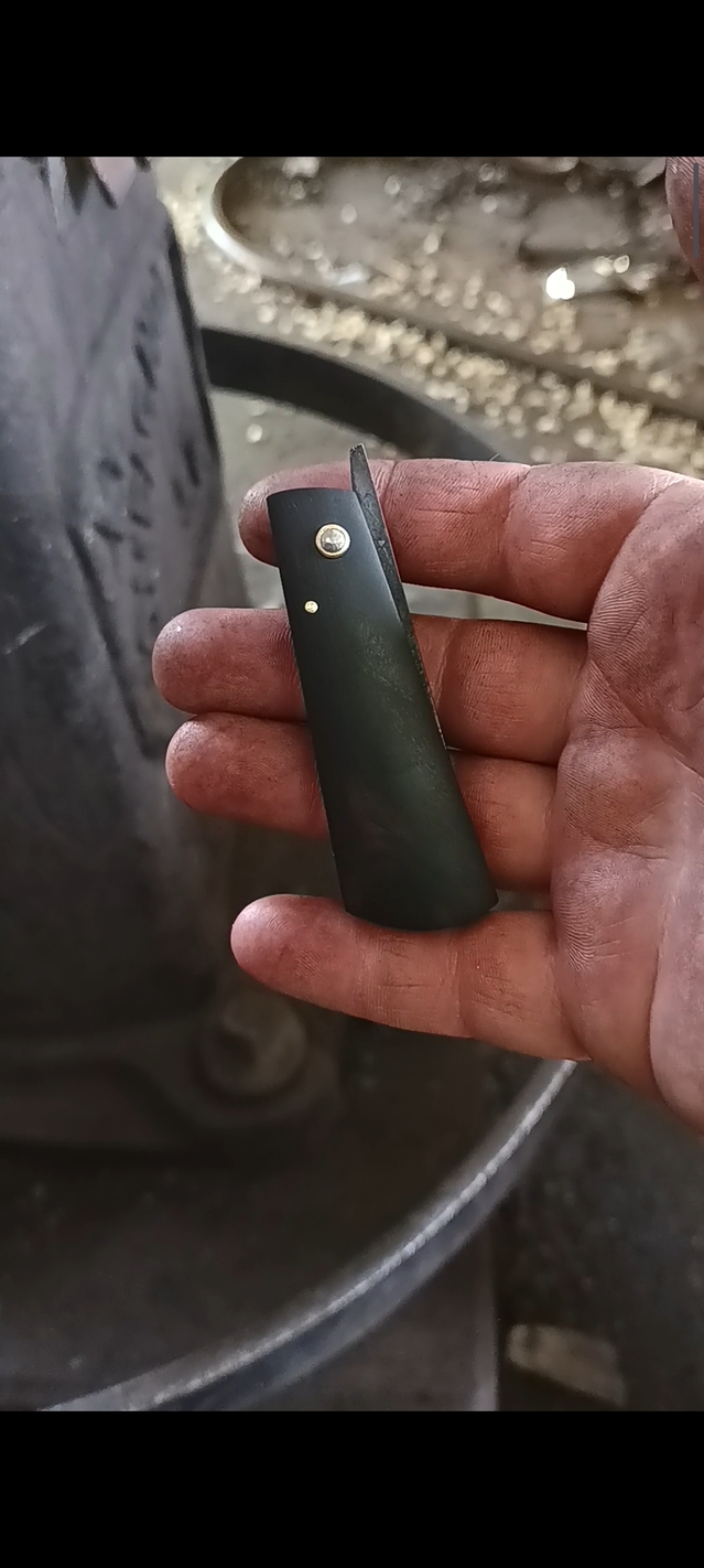

Messagepar Souriredudu » 15 Mai 2024 15:37
Oui c'est celui qu'on peut voir sur Facebook mais sans détails.
Je vous mets la photo

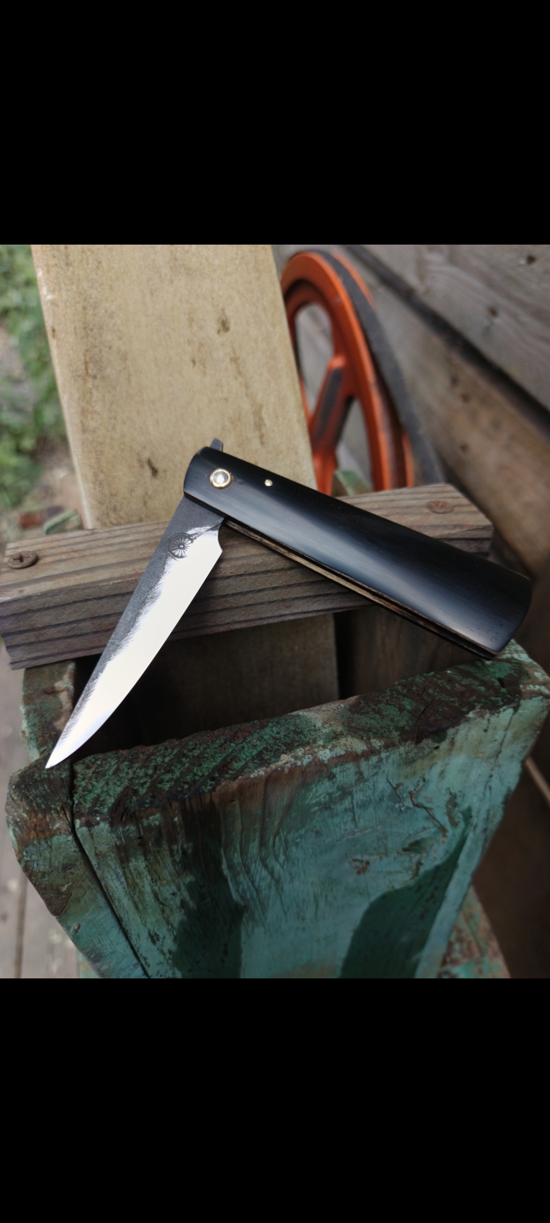

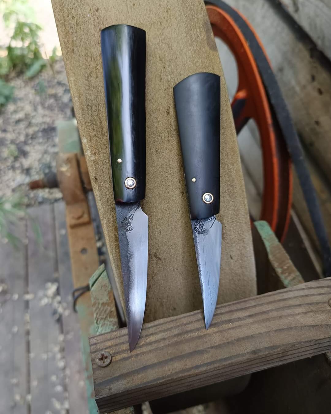

Messagepar Souriredudu » 15 Mai 2024 17:26
Voilà comme promis le buissonnier laqué.
acier homogène, un vieux c130 ( celui du saut du tarn) forgé au plus près, environ 0,3/0,5 au tranchant. Émouturé à la lime ( j'ai essayé de garder quelques traits de lime sur les flancs) trempé à l'eau. Reprise de l'émouture à la pierre grossière pour arriver au tranchant puis polissage avec les barrettes de pierres artificielle pour un tiré en long au 800.
Le manche est en magnolia blanc avec 6 couches de laque urushi. 1er couche urushi brute, 2eme et 3eme couches urushi/argile pour le fondure, 4eme couche urushi brute et 5 et 6eme couche urushi oxydé noire. C'était mon premier essai de laquage avec cette méthode j'aime beaucoup le résultat mais il y a quelques petits défauts, le principal est que la rainure que j'aurais voulu garder blanche est un peu taché car le bois à pompé un peu de laque par endroit. Mater les rivets était aussi assez complexe pour ne pas abîmer la laque avec le marteau, en regardant de prés on peut se rendre compte de quelques impacts( ça reste très léger). La laque n'est pas tout à fait uniforme mais je ne trouve pas ça dérangeant ça lui donne un aspect un peu patiné.
