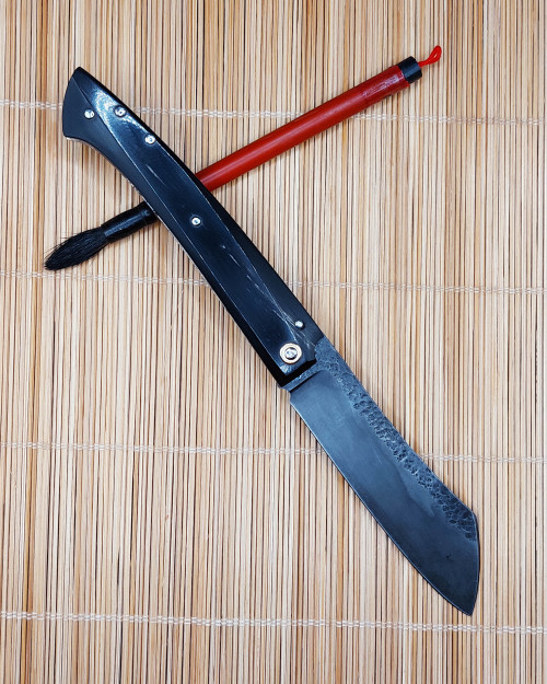

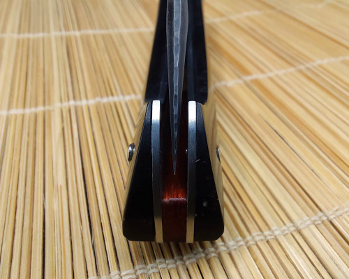

Messagepar Redwin » 25 Sep 2026 17:36

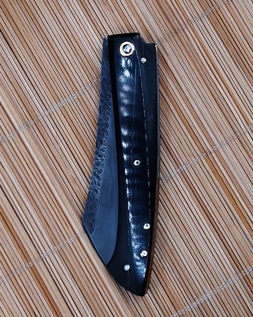

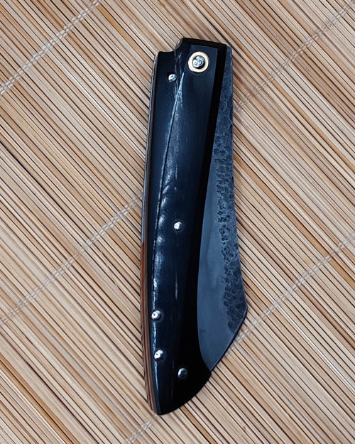

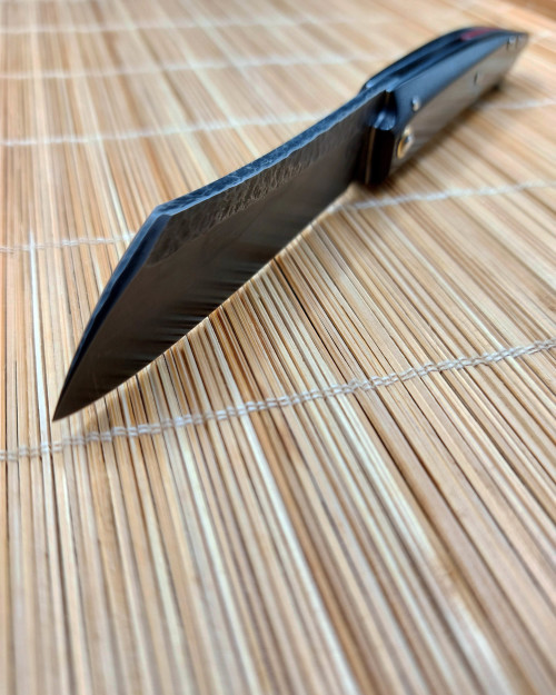

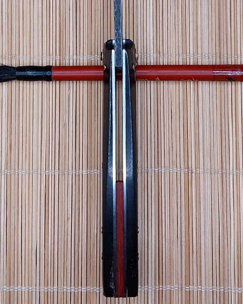

Nouveau petit modèle à l'essai, que je viens de terminer en friction à clic : un Nami.
C130 avec trempe sélective (assez peu visible), plaquettes en corne de buffle façonnée en facettes et fausse pièce en padouk.
Platines et rivets inox.
La corne est tellement polie qu'elle a compliqué la prise des photos, qui ne sont donc pas ouf je trouve... :?
D'ailleurs on voit mal, mais il y a une ligne blanche dans la corne qui longe toute la plaquette.
Longueur totale 185mm (80mm coupant) et poids de 67g.
C'est un modèle que j'ai dessiné très récemment et en fait il me plait vraiment beaucoup. Je pense le décliner de différentes manières, mais en conservant toujours sa sobriété.
Du coup si vous avez des idées de matériaux ou de finitions pour ce modèle qui vous sembleraient sympas n'hésitez pas à me dire, pour tester. Je manque encore de recul sur celui-ci.

Re: Florent Gouvard Coutelier, aka Redwin
Messagepar PGui » 25 Sep 2026 19:49
Sympa ton ami, euh ton Nami !
Messages: 8918
Messagepar Yann-amarre » 25 Sep 2026 20:52
Symbale pour le manche ? :lol:
Non sans dec' je lui trouve un petit air d'Higo donc un manche en laiton lui irait bien je trouve !
Ou acier patiné sinon … bref full metal ! :rock on: :)
Yann-amarre
Messages: 649
Inscrit le: 22 Sep 2024 11:08
Messagepar Redwin » 25 Sep 2026 21:12
A Rieumes, un ami est arrivé avec trois cymbales sous le bras pour moi ! :D Donc va carrément y avoir moyen oui... :roll: :D
Je me note la version full métal en tout cas. thup
L'air d'higo est totalement assumé. Je cherchais une ligne japonisante et fluide comme une vague (d'où le nom), en restant simple et sobre.
Et en position fermée, la silhouette est une homothétie de celle de la lame ouverte. 8) Bref, je me suis bien amusé. :D
Messagepar Moshzilla » 25 Sep 2026 22:17
Très joli thup
Par contre, c’est quoi un Friction « à clic ». ?
Messagepar Redwin » 25 Sep 2026 22:38
Merci !
Ah c'est marrant, on vient de me poser la même question sur Forgefr... :lol:
C'est simplement un deux clous, mais le talon de lame frotte de manière tangentielle le rivet de butée jusqu'à passer un point haut qui verrouille la lame.
Je fais ça pour l'ouverture et la fermeture sur tous mes frictions, ce qui sécurise le couteau dans la poche et dans la main tout en gardant de la légèreté (pas de ressort au dos).
C'est assez simple mais délicat à ajuster je trouve.
Comme je met du rivet inox, le talon de lame n'est pas trempé. Après une période de rodage, le clic s'adoucit et se stabilise.
D'où la difficulté d'ajustement à laisser assez de gras, mais pas trop pour ne pas bouffer ou tordre le rivet, tout en gardant assez de maintien.

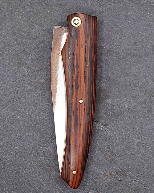

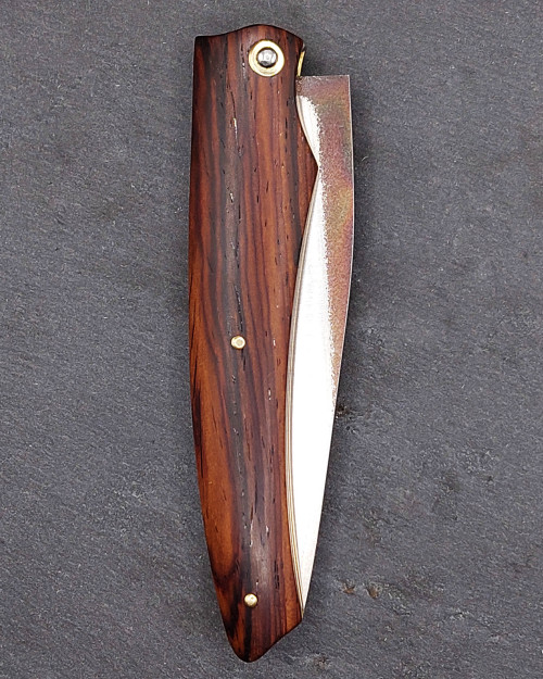

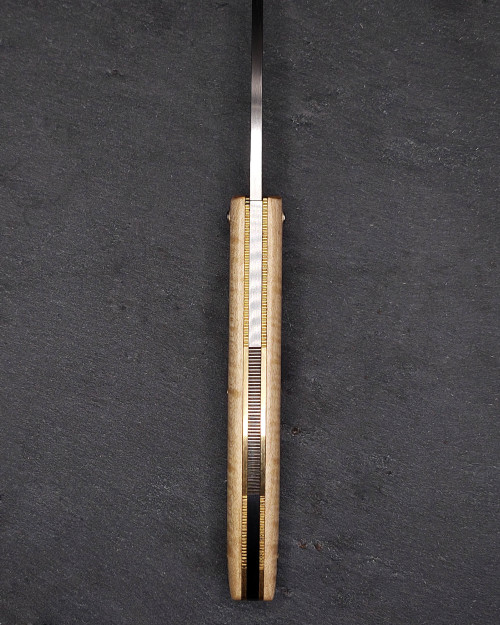

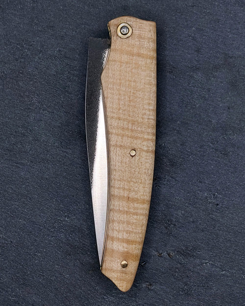

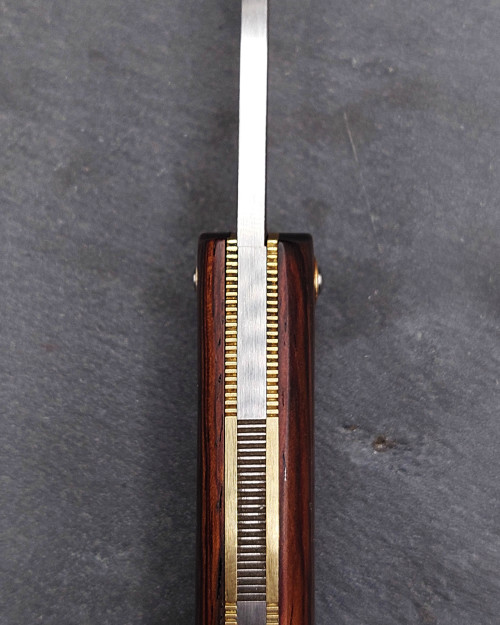

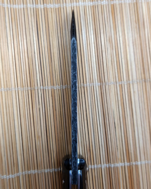

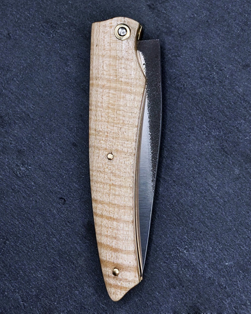

Messagepar Redwin » 05 Oct 2026 11:14

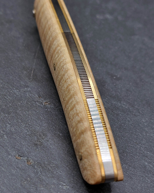

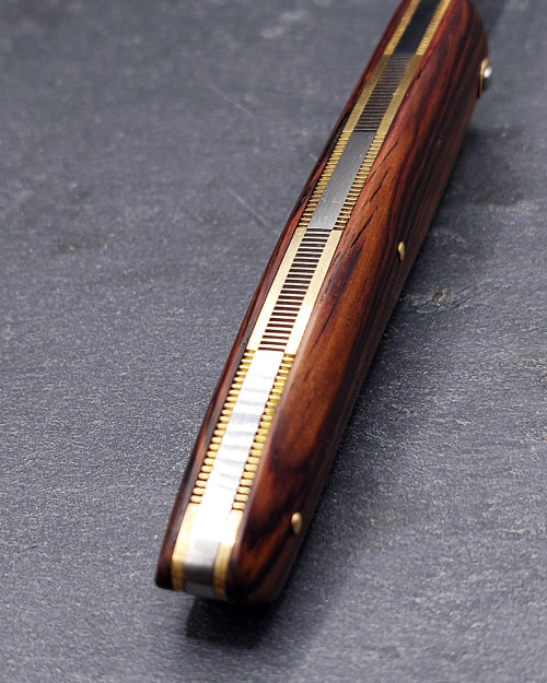

Paire de Triakis en cocobolo pour l'un et en érable ondé pour l'autre.
Cran forcé, D2 et Z20 pour les deux, platines laiton.
185-186mm de long, 83mm de lame et 77g pour le cocobolo contre 75g pour l'érable.
C'était un petit test de prod pour moi. J'ai essayé de les sortir vraiment en même temps. Chaque étape en double, le temps passe plus lentement... MAIS, j'ai gagné 1h de boulot par couteau. C'est déjà ça. :)
J'suis pas convaincu que ces guilloches aillent bien sur ce modèle... vous en pensez quoi ?
Pour ceux qui y passeront, j'aurai une table à La Monnerie ce week-end. ;-)
Messagepar PGui » 05 Oct 2026 11:17
Je garderais les guilloches et je virerais le brut de forge pour ma part sur ce modèle.
Mais les goûts et les couleurs... :spamafote:
Messages: 8918
Messagepar orca » 05 Oct 2026 11:31
J'aime bien les deux (guilloche et brut de forge).
Peut-être en montant un peu plus l'émouture pour que sa ligne ne coupe pas le bas de manche.
orca
Messages: 1824
Inscrit le: 30 Déc 2016 11:13
Localisation: Elsàss
