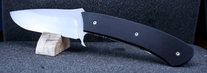

Salut à tous !
Bon j'étais un peu absent ces temps ci, mais c'est à cause de l'un d'entre vous qui m'a mis une idée dans la tête :twisted:
Et quand j'ai une idée dans la tête, il faut que j'arrive à mes fins.
J'ai pas mal galéré quand même, surtout à cause de matériels ou machines outil qui m'auraient bien aidés.
Mais bon, j'y suis quand même arrivé king
C'est un proto (bien avancé quand même), et plusieurs choses sont à revoir, notamment la découpe du liner et la position de la butée de liner. Et puis il faut que je trouve un système de blocage de lame en position fermée.
Je suis parti du dernier Det que j'avais fait et je l'ai transformé en Framelock avec ouverture assistée.
La lame est en XC75 trempe selective à l'argile non révélée. (le microbillage fait ressortir la ligne de trempe mais sur le photos ça rend pas bien)
Platine et frame en titane
Plaquettes G10 microbillée huilée
Longueur totale: 21.7cm
Longueur Manche (pointe avant - pointe arrière): 12.7cm
Longueur lame: 9.8cm
Largeur au plus large: 35mm (ce qui fait 12mm de lame sous le manche)
Épaisseur: 3.2mm
Allez, place aux photos et petite vidéo du fonctionnement (bon, mon caméscope est pourri, je sais) :wink:
et la vidéo

Messagepar 974-ACP » 21 Jan 2012 16:59
au niveau forme générale, y a qq trucs qui me chiffone mais au final, c est marrant
et de bonne taille.… thup thup
Faut continuer hein.…. :D
la patine, c'est pas bien.….
