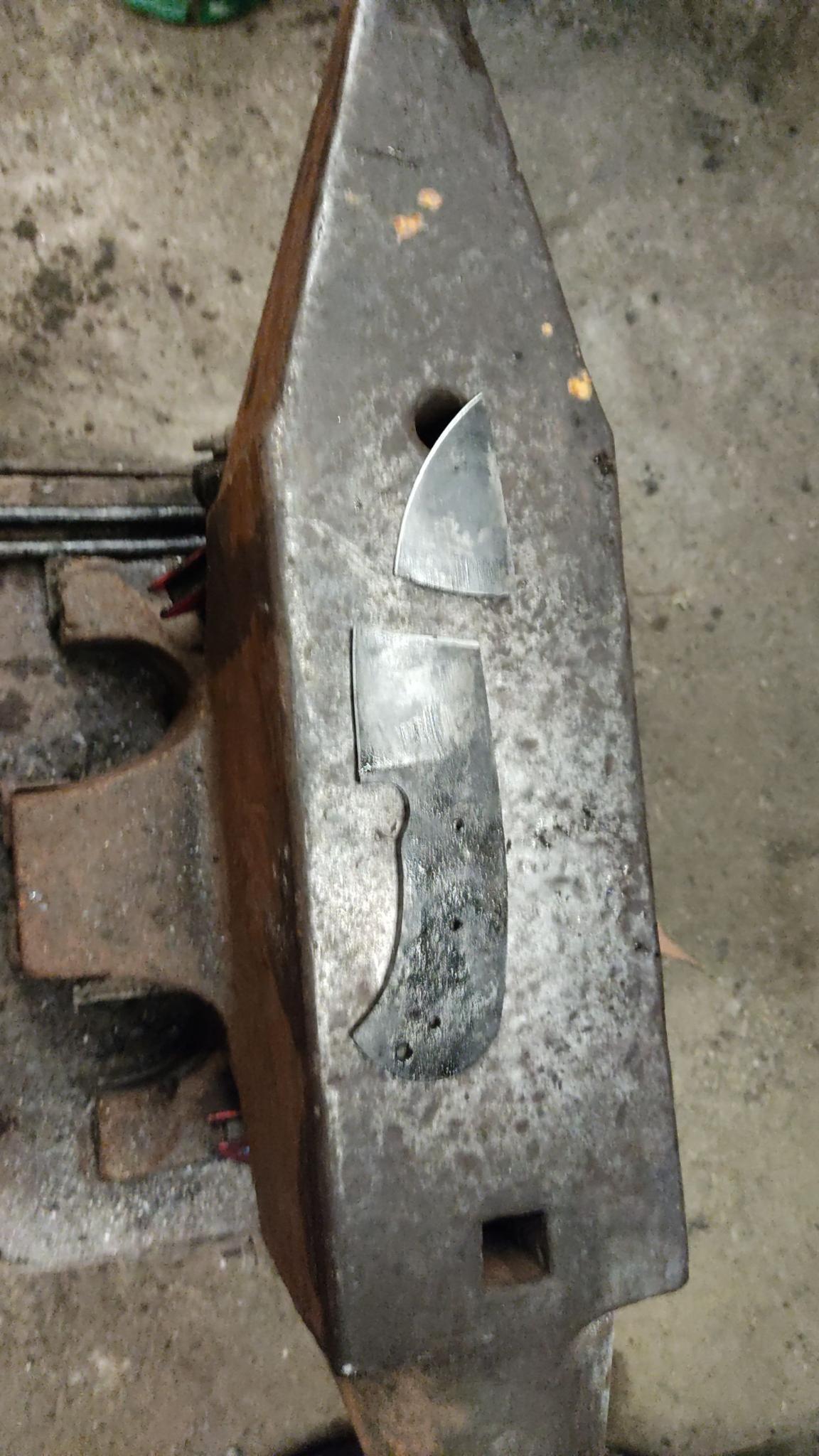

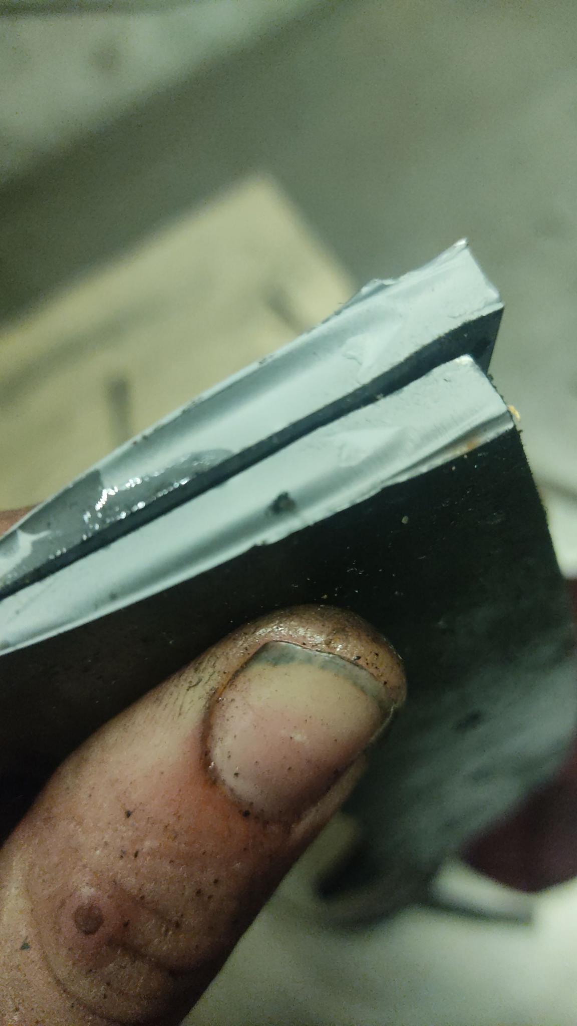

Messagepar el-Lapsa » 01 Mar 2022 18:44
Ptite casse de lame histoire de vérifier si je me suis bien fait aux nouvelles conditions de l'atelier..
Cassée directement après la trempe, sans revenu donc, avec environ 1 tonne de pression (je dis environ car je reste pas devant la presse quand je fais ça..)
Histoire de voir l'effet d'un revenu, j'avais cassé une lame de 0,5mm plus fine et 2cm moins large, avec revenu au four et revenu sélectif, à 6 tonnes. Les cassures sont bien moins directes après un revenu, beaucoup de vaguelettes, une surface de rupture bien plus grande.
Conclusion: le revenu c'est utile! :lol:
La lame ici fait 5mm:
80CrV2, 3 normalisations à 5 min de temps de maintien chacune, et 10 min de temps de maintien pour la trempe :)
Messages: 8897
Re: Forge, bricoles & tests..
Messagepar el-Lapsa » 01 Mar 2022 18:54
Ah oui, je précise: normas forcées à l'huile (3-4 secondes dans l'huile) et trempe 8 secondes à l'huile puis eau ;)
