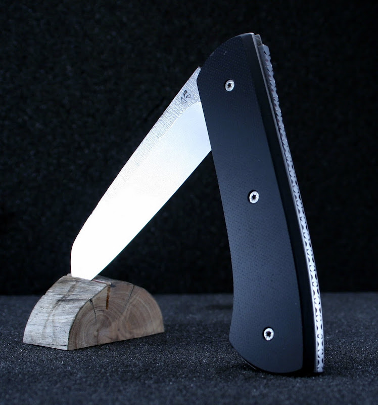

Messagepar christophe.mercier » 26 Jan 2012 22:58
Mon projet Mercone, sauf que les plaquettes seront en hêtre stab Chocolat et platines titane anodisées chocolat aussi.
Mais pour l'instant les plaquettes sont en G10 noir.
Petite nouveauté pour moi, un cran plat avec ressort en Z20.
Donc cran plat, lame RWL34 toxifiée et tranchant microbillé.
Platines titane et plaquettes G10
Longueur totale: 19.5 cm pour 9cm de tranchant
Ressort, platines et vis guillochées
christophe.mercier
Messages: 1399
Inscrit le: 14 Nov 2010 14:09
Re: Les Couteaux de KOF
Messagepar abouaswad » 26 Jan 2012 23:00
ça rend bien la tox sur la lame, chouette !
