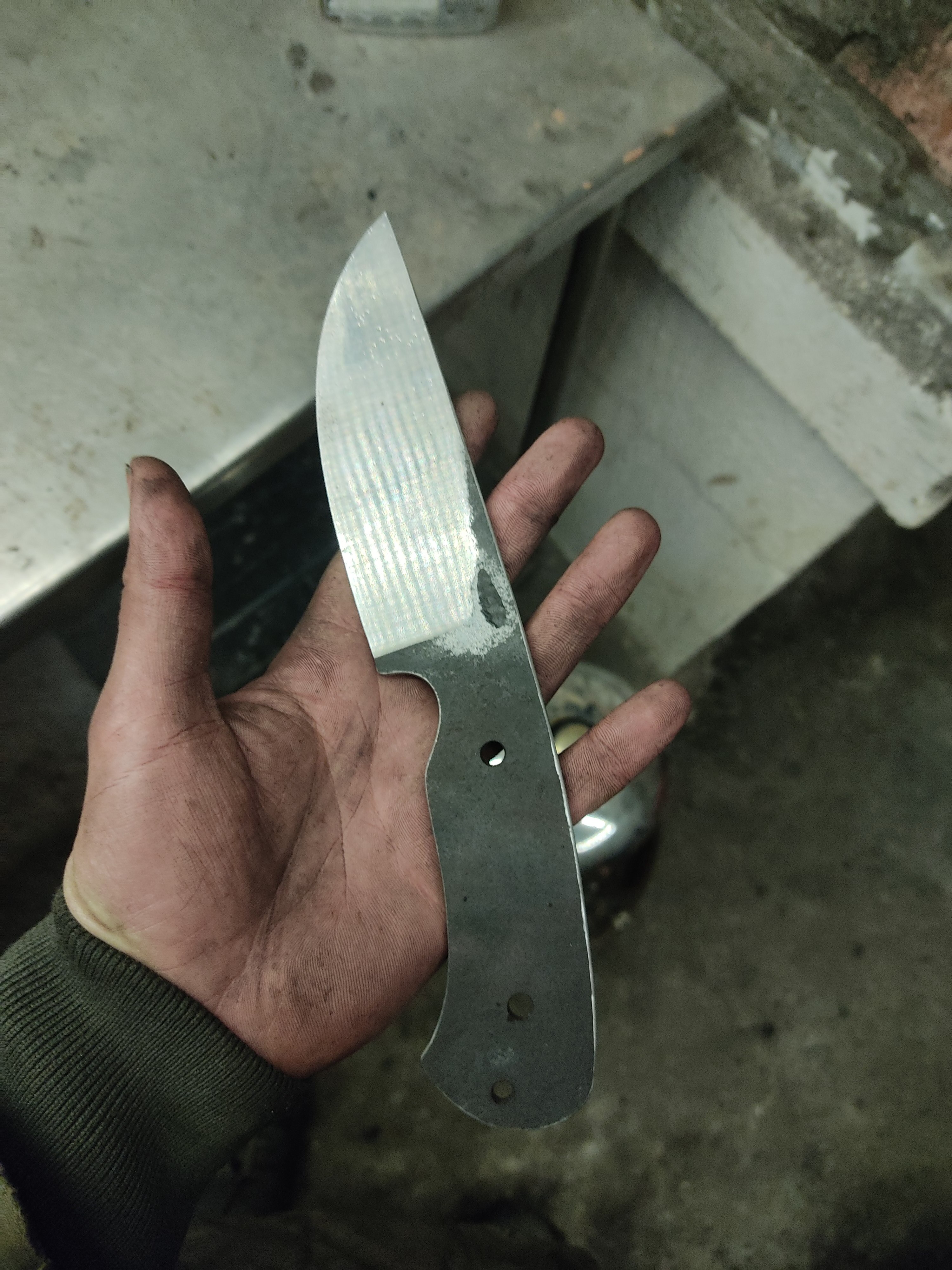

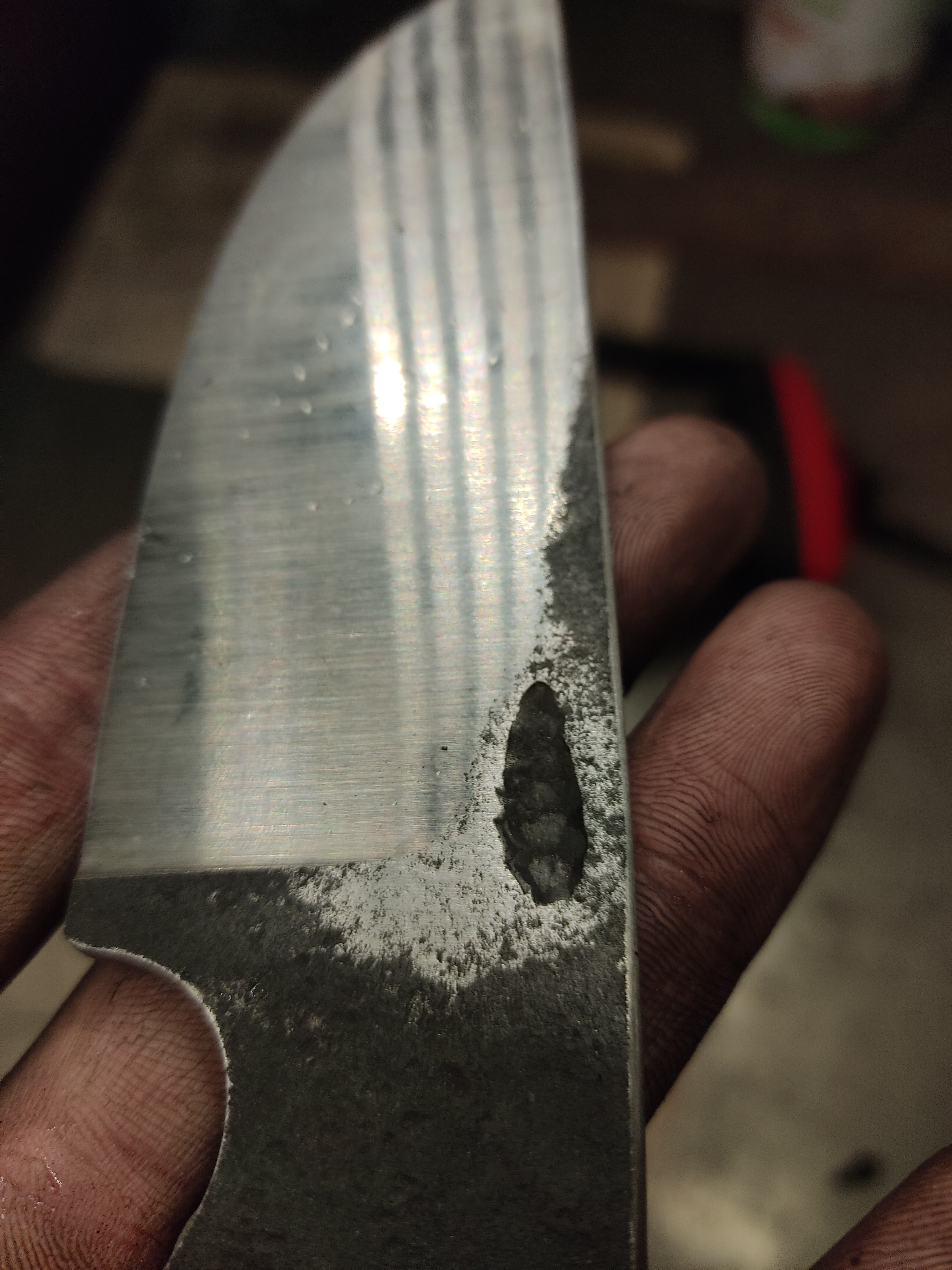

Ben même avec un poinçon plat tu peux voiler un peu la lame, dans mon cas je vais mettre le poinçon entre la fin de la forge et avant le redressement de lame, car en effet elle se voile un peu. J'ai même un petit bourrelet qui se forme sur le dos de la lame du fait du déplacement de matière, mais c'est bouffé ensuite pendant le travail à froid.
Exemple sur cette lame, première a avoir eu l'honneur de recevoir le poinçon, et je me suis déjà planté.. :lol: donc elle a eu le droit à deux poinçonnages pour un silex un peu plus grand que normalement :mouarf:
L'avantage c'est que ça se voit pas que c'est fait deux fois, du fait du coté irrégulier du biface
(La lame est pas encore passée aux tths, après coup yaura un peu de belly qui va jarter, donc la ligne du fil est pas définitive encore)

Sympa ton poinçon. Pas banal en plus.
Si tu remets un, deux ou trois coups de marteaux comme tu as fait pour le poinçonnage, normalement y’a pas de soucis… à voir si ça change la frappe de l’autre côté…

Merci pour l'appréciation! Je vais ptet en faire deux ou trois encore histoire de tester d'autres petits détails, mais j'en suis super content ! Ya un petit coté "premier outil de l'homme" que j'aime beaucoup, duquel découle tous nos couteaux actuels, d'une certaine façon :)

el-Lapsa a écrit:(La lame est pas encore passée aux tths, après coup yaura un peu de belly qui va jarter, donc la ligne du fil est pas définitive encore)
C'est con. Elle est sexy avec ce belly bien rebondi. :D

Ahrrgl... ça fait mal de voir ça ! Pas le fait de te voir couper un clou mais que tu fasses ça sur un morceau de rail...
Tu pourrais utiliser un support en bois dur ! Même si ton fil est ultra solide !
Belle bête en tout cas, on dirait un Hudson Bay.
Et bravo, le test est concluant.

Félicitation pour ton poinçon !
Le motif te vas bien :D
