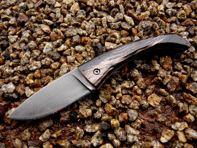

Re: Jérôme Hovaere [Torpen]
Messagepar torpen » 13 Nov 2010 11:45

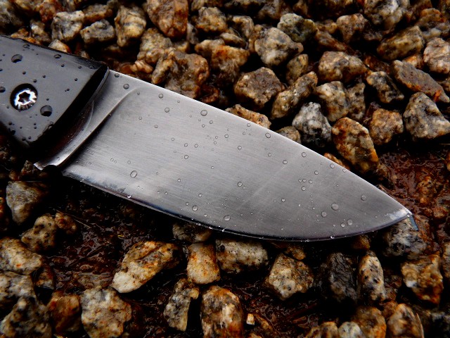

Un luciole avec plaquettes en corne noire
tiré en long puis perchlo pour la lame
vis guillochées
un peu casse gueule le coup des vis cachées vu la tendance de la corne à vriller, mais reste la possibilité de mettre deux vis M2 par la suite.
le rendu de la corne est bien sympa :D

Messagepar Boyo rouche » 13 Nov 2010 11:52
Sympa celui-là, on peut savoir les dimensions.
Merci :wink:
Messagepar torpen » 13 Nov 2010 12:01
Voilà les dimensions :)
La lame fait 8cm, le tranchant 77mm
hauteur max de la lame: 26mm
lame en XC75 de 4mm d'épaisseur émouture plate intégrale
manche de 103mm
hauteur min du manche: 13mm
hauteur max 26mm
épaisseur du manche: 14mm
Merci :D
Messagepar deuns » 13 Nov 2010 12:02
Et cran forcé je suppose ?
Messagepar Boyo rouche » 13 Nov 2010 12:06
La corne coté gauche est superbe. thup
Messagepar torpen » 13 Nov 2010 12:08
deuns a écrit:Et cran forcé je suppose ?
oui cran forcé avec le poncetage qui va bien pour que la lame vienne pas faire "bunk" contre le ressort quand on ferme le couteau.
j'aurais bien aimé avoir un peu plus de blanc coté droit, j'ai vraiment pas l'habitude de cette matière je sais pas repérer le "veinage", mais j'aime beaucoup moi aussi :D
Messagepar Shengouille » 13 Nov 2010 12:56
Superbe. Pas encore convaincu par la forme générale, mais la réalisation est impressionnante.
Messagepar torpen » 13 Nov 2010 13:32
Shengouille a écrit:Superbe. Pas encore convaincu par la forme générale, mais la réalisation est impressionnante.
Merci! si t'as 1h30 à perdre en bagnole tu peux faire un aller retour rennes/treal voir la bête en vrai :D
