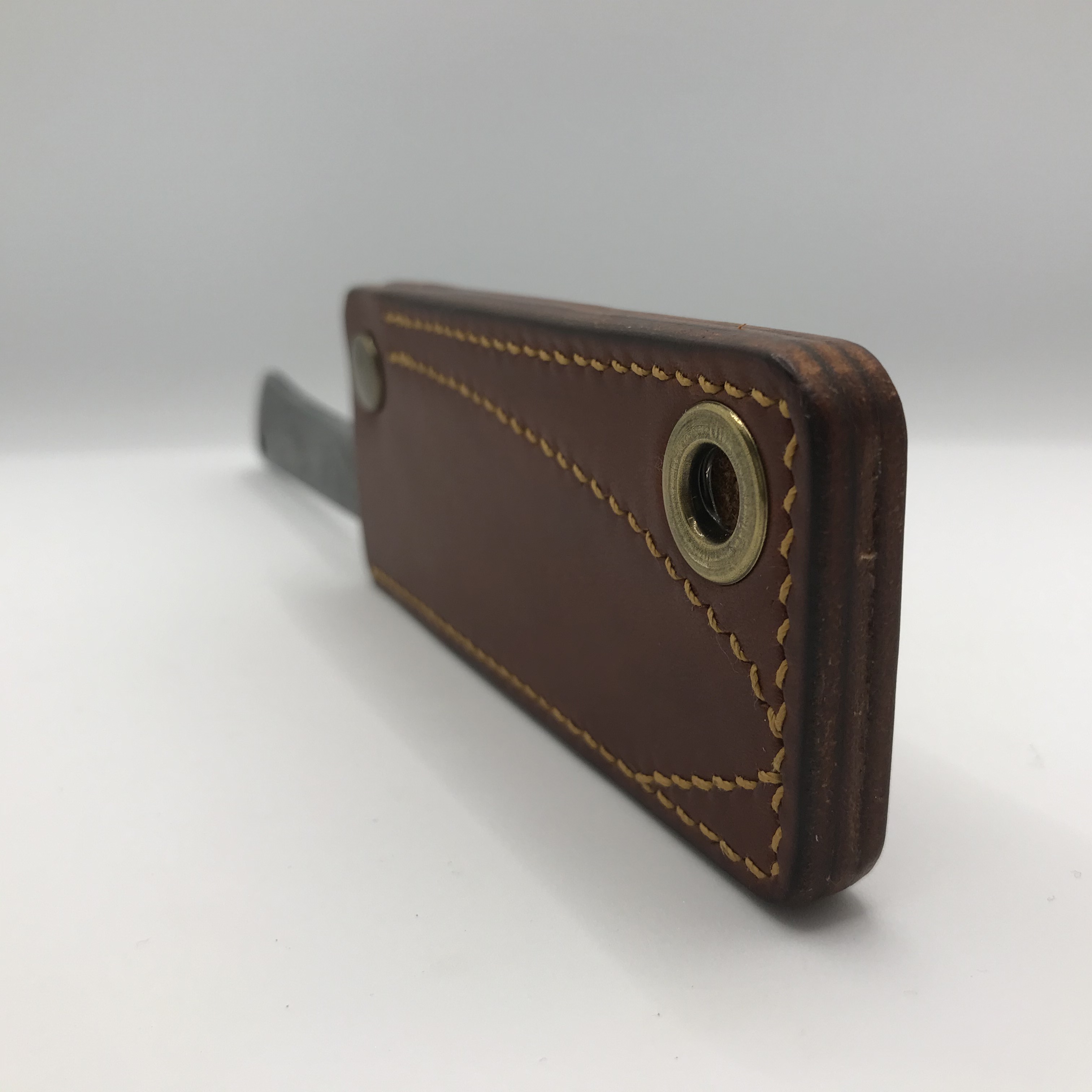

Messagepar stephane_ » 21 Mar 2021 16:53
Bon je me suis pas mal amusé avec ces fixes tout nus !!

Messagepar aflashinthenight » 21 Mar 2021 16:55
Tu as une idée du tarif pour ton étui?
Le mien va attraper un rhum, je veux pas être cas contact

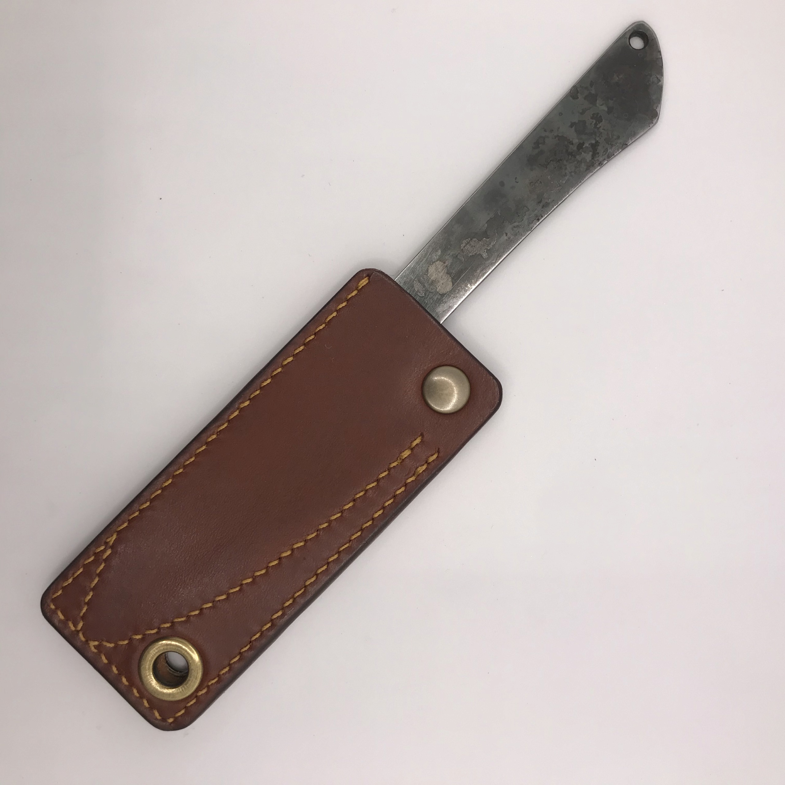

Messagepar stephane_ » 21 Mar 2021 16:57
Yep !

Messagepar gnik » 21 Mar 2021 17:23
J'aime beaucoup cette tenue!! :)

Messagepar aflashinthenight » 21 Mar 2021 18:11
Le même mais sans la couture du dessus thup

Messagepar stephane_ » 21 Mar 2021 18:23
aflashinthenight a écrit:Le même mais sans la couture du dessus thup
C'est pas possible car je n'ai pas utilisé une pièce de cuir pliée en 2 mais 2 pièces pour pouvoir épouser la courbure de la lame.
De ce fait le martyr fait tout le tour, il a l'épaisseur de la cote maxi de la lame.

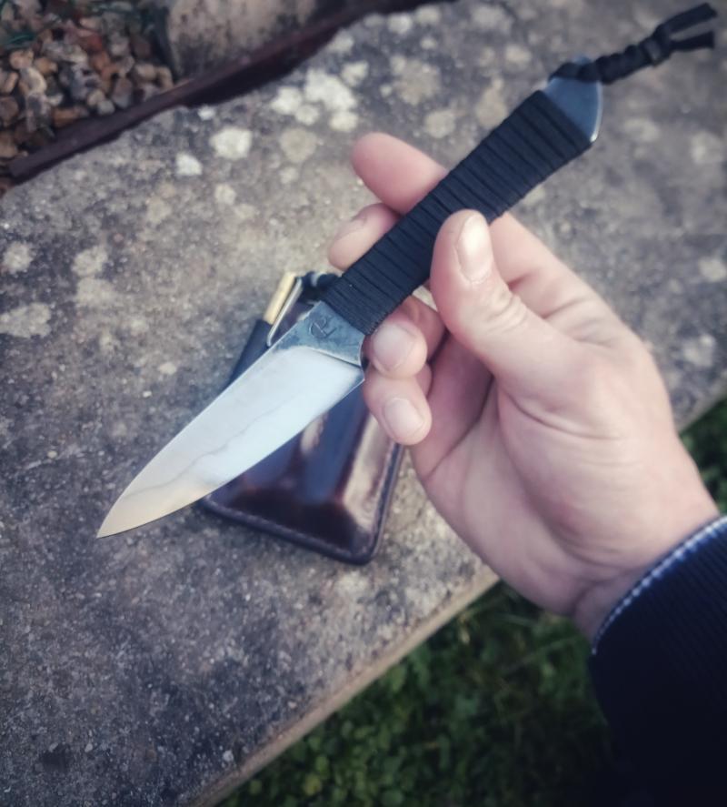

Messagepar stephane_ » 21 Mar 2021 18:26
J'ai dû retailler pour cause de cordage tressé.
(Bon j'arrête de squatter ce fil ^^)

Messagepar Chipster_67 » 21 Mar 2021 21:17
Comment vous tressez sans trou ? Ça tient ?

Messagepar la bidouille » 21 Mar 2021 21:28
On peut stabiliser la cordelette avec de la resine (ou d'la glue... j'ai déjà testé sur de la ficelle en chanvre et le rendu est bien cool)

Messagepar stephane_ » 22 Mar 2021 00:29
Chipster_67 a écrit:Comment vous tressez sans trou ? Ça tient ?
Je mouille mon lacet de cuir, je tresse en tirant bien fort, je noue en fin de tressage, je coupe les bouts, un coup de marteau pour aplatir le nœud, un point de glu dessus, et ça tient. 8)
