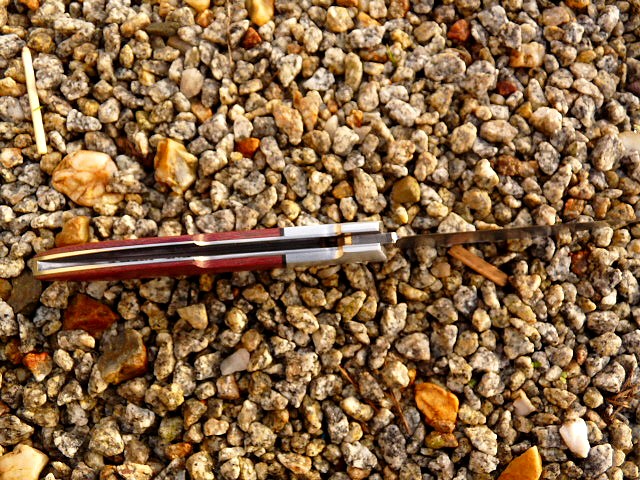

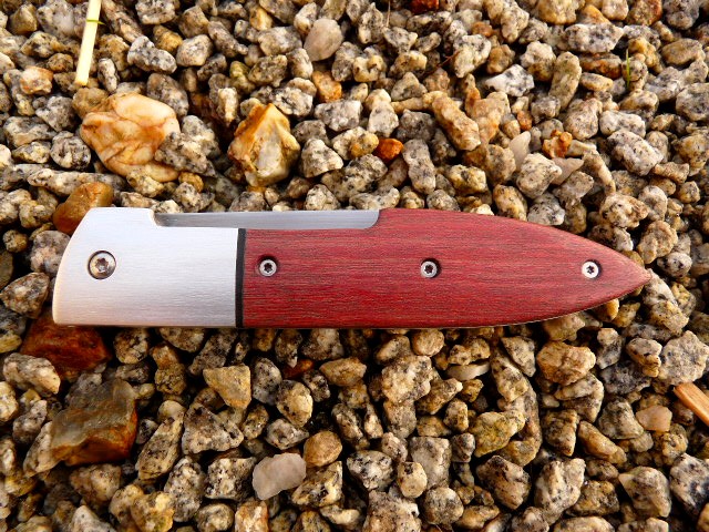

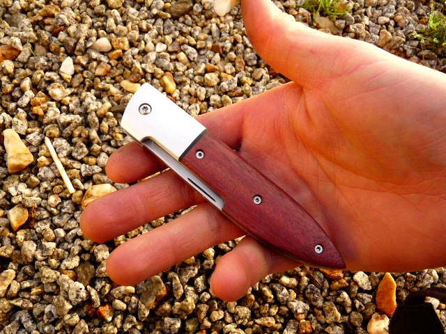

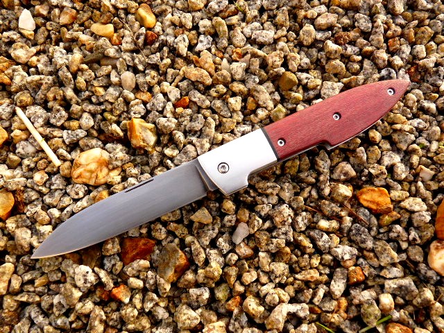

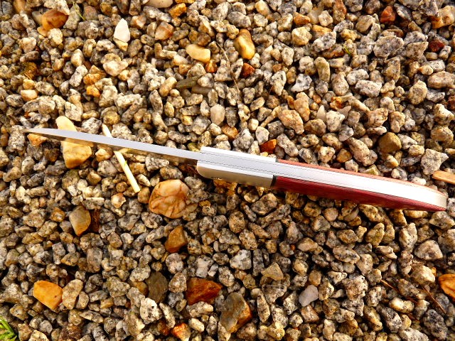

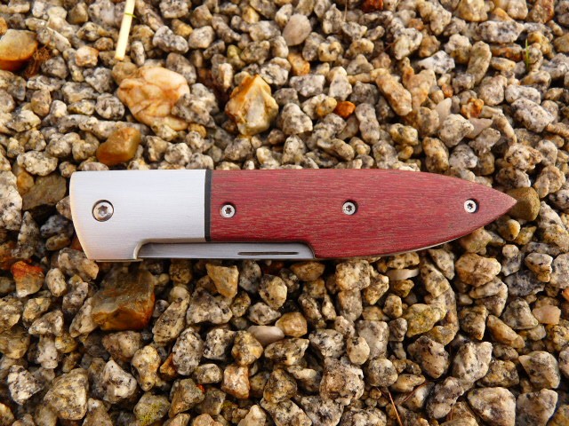

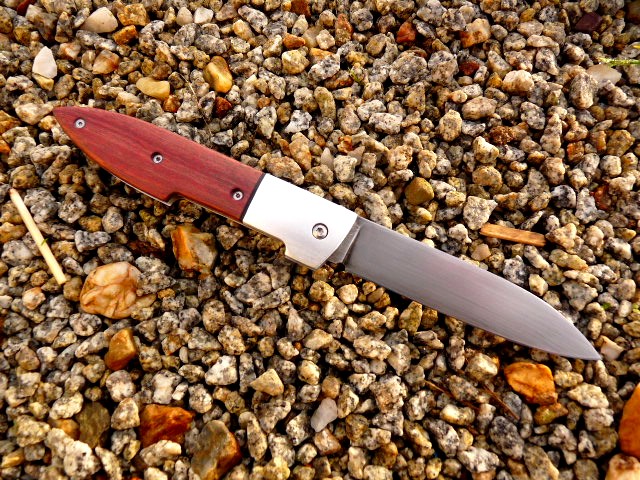

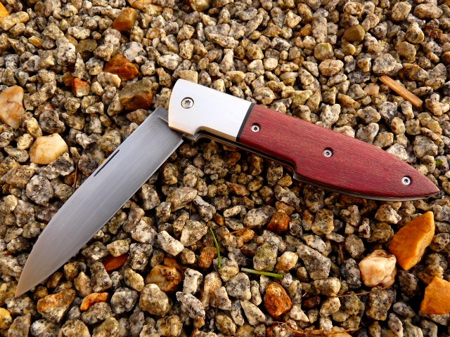

Marlin pliant, cran forcé
Lame et ressort en XC75
émouture plate intégrale.
mitres en alu brossé, plaquettes en amarante, intercalaire en FV noire entre l'alu et le bois. Platines en 430.
longueur totale: 235mm
longueur lame: 105mm
longueur du manche: 130mm
poids: 115 grammes
épaisseur de la lame: 4mm
épaisseur du manche: 15mm
photos:

Magnifique , félicitations .Lame épaisseur de 4 !C'est bien çà ? :) L'arrière pointue du manche a un intéret ?

Superbes les 2 derniers, ajustages très précis apparemment. :shock:
Juste pour être chafouin il me semble par contre que les vis de plaquettes sont pas alignées symétriquement des 2 côtés. :spamafote:
J'adore celui en corne. :chin:

VAMOS a écrit:Magnifique , félicitations .Lame épaisseur de 4 !C'est bien çà ? :) L'arrière pointue du manche a un intéret ?
purement esthétique, je pourrais le raboter de 4mm jusqu'à la pointe de la lame en position fermée. Mais j'aime mieux comme ça.
puis oui les vis ont sur un coté des petits écarts genre 0,5mm sur le coté droit, la cnc merde en ce moment :D

Messagepar Crichon » 18 Nov 2010 12:13
J'suis métrologue, j'ai le compas dans l'œil. :fou:
Et puis bon, y'a les 2 photos l'une au dessus de l'autre, ça se voit plus. :wink:

j'aime pas l'amarante (mais c'est purement perso) et je verrai bien les vis moins enfoncé
belle pièce !
sinon CNC , monsieur ne se refuse rien :P

c'est un tréalais ploum ploum :P , pour torpen t'as tout bon, hovaere en bretagne c'est pas courant, si tu passes par là d'ailleurs...
Merci pour les commentaires :D
au passage il y a aussi une vis M2 dans la mitre, laquelle est caché par un "bouchon" en alu, maté et brossé avec le reste.
Un truc que crichon n'a pas vu c'est que la lame dévie un peu, heureusement elle touche pas le platine mais ça m'énerve quand même pkt

Très beau le Luciole corne noire.

Joli, original ! J'aime beaucoup son allure fermée mais un peu moins ouvert hélas.

Pierobin a écrit:Joli, original ! J'aime beaucoup son allure fermée mais un peu moins ouvert hélas.
il y a pas mal de contraintes sur ce couteau, l'épaisseur du ressort, le diamètre des rivets qui tiennent le ressort, l'épaisseur du ressort nécessaire afin qu'il ait assez de force.
en gros, il ne doit y avoir que 0,5mm d'espace entre le fil et le ressort en position fermée, avec une butée en acier HSS qui vient se mettre dans le casse goutte pour éviter que le fil ne touche le ressort. Pas facile de varier la forme ainsi. :D
