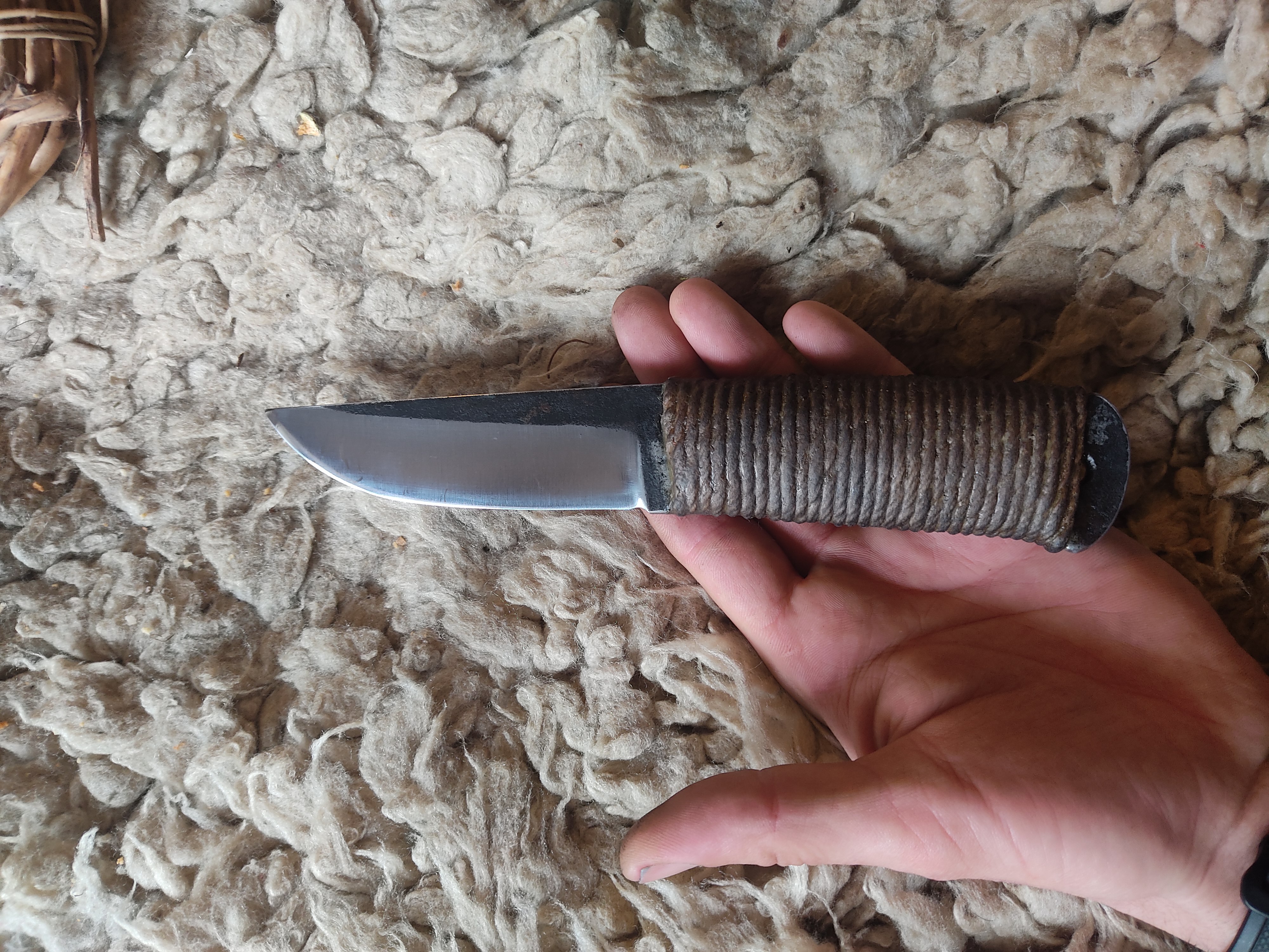

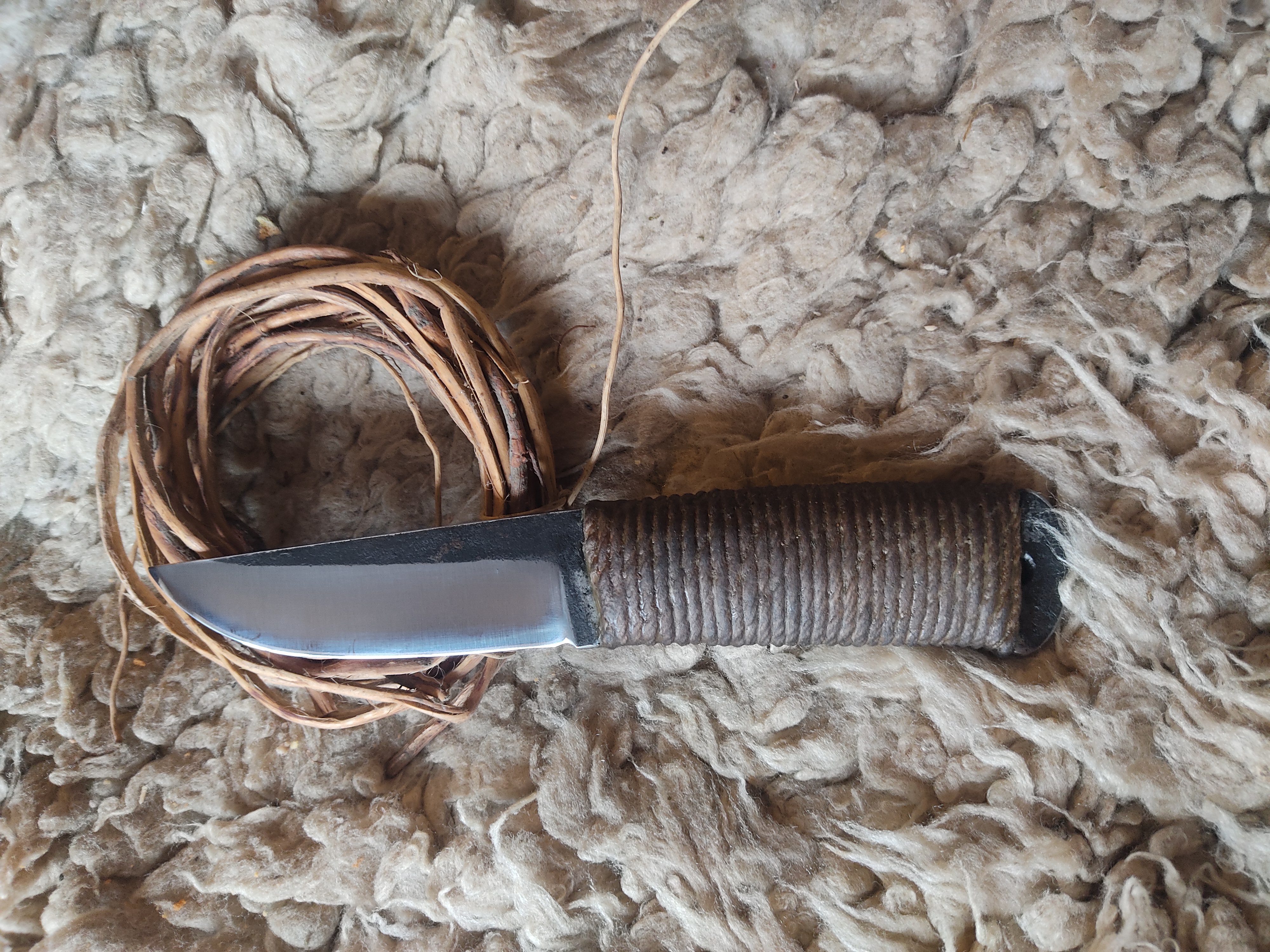

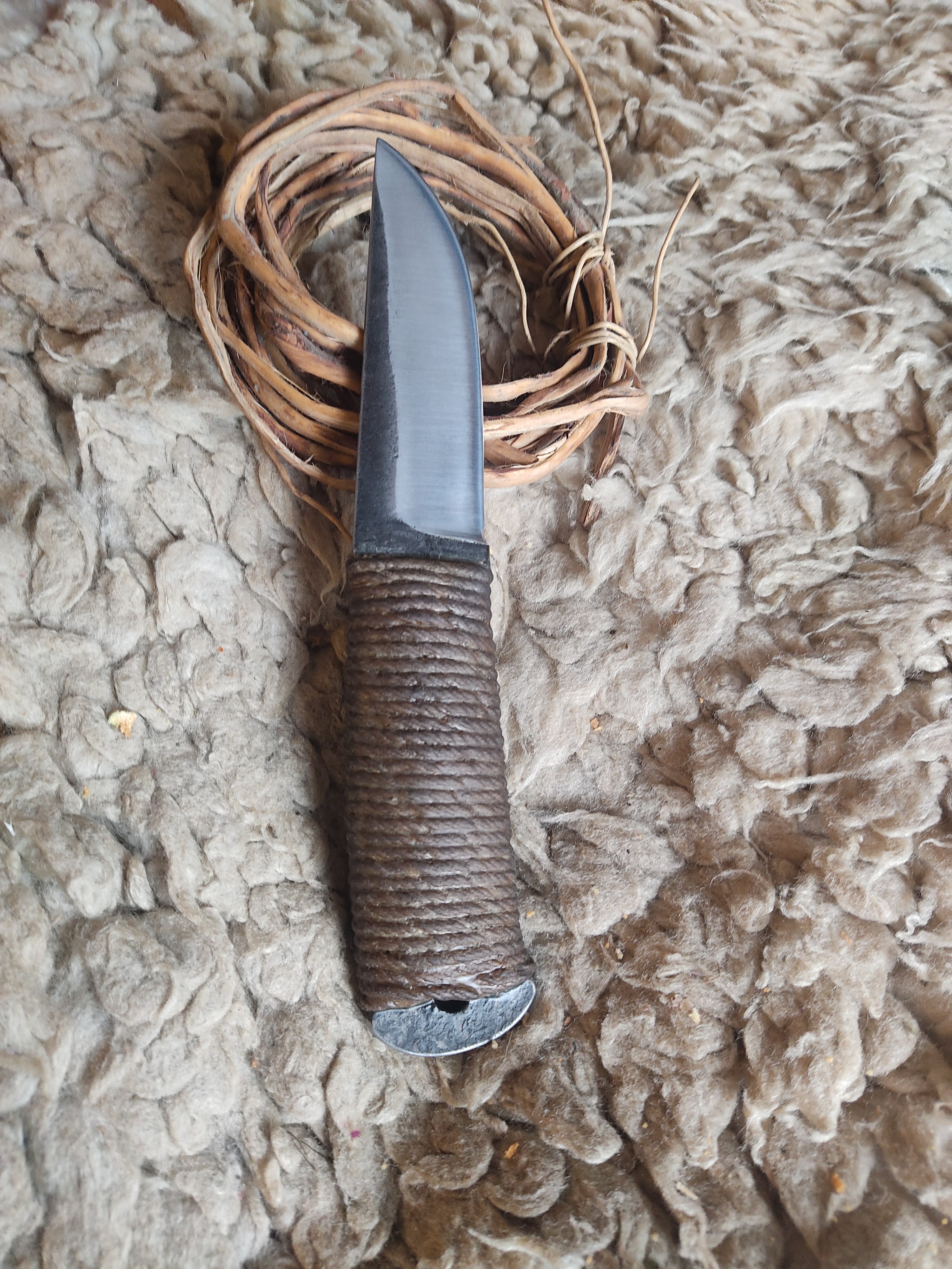

Bon un ptit puukko fini, auquel il ne manquait que le traitement cire d'abeille-résine sur le manche..
Cahier des charges: le puukko de Madmax pendant sa période lapone, un truc épuré dans la ligne mais roots dans la finition!
Voici donc:

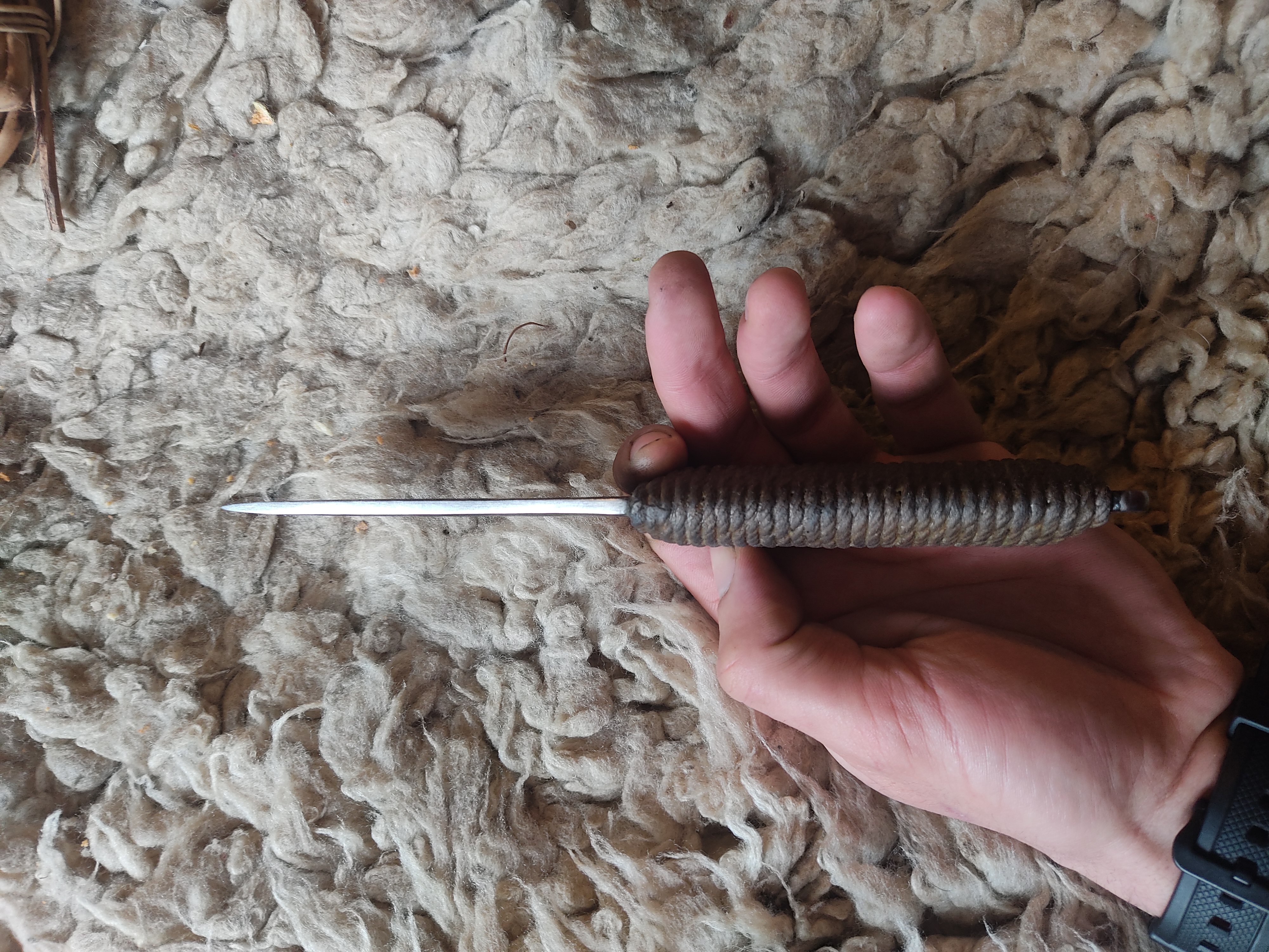

Lame de 95mm en 80CrV2 de 4mm d'épaisseur, avec une particularité : c'est du rhombique! Et tout fait au marteau! Un bon exercice dicté par OnOff, qui a l'oeil et le goût sûr!
Le manche est composé de 2 couches de cuir collées à l'epoxy, la ficelle végétale aussi sur la face intérieur, puis traitement avec mon mélange. La plate semelle est amincie dans sa largeur pour que le passage de la cordelette s'intègre bien dans la ligne du couteau..

Messagepar baalot » 05 Mar 2022 15:08
Super joli. La ficelle lui va bien, pis le cuir donne du volume au manche, c'est cool.
Ton traitement de la ficelle là, ça reste pas un peu collant avec la résine ? T'as ptet déjà dit, j'ai du passer à côté, tu mets quoi en pourcentage résine/cire ?
Messages: 42826
Re: Forge, bricoles & tests..
Messagepar el-Lapsa » 05 Mar 2022 15:21
Merci mec :chin:
Ouais le cuir en dessous ça aide beaucoup pour la prise en main, sinon ça fait vraiment squelette et le confort peut être limite. Avec du gros lacet de cuir c'est un peu différent, je fais passer une longueur du lacet sous le laçage et ça suffit à donner l'épaisseur voulue, encore que ça dépende de la largeur du manche.. fin bref.
Alors en résine seule ça serait collant, et cire ca serait mou. Les deux mélangés stabilisent bien le truc. Une fois tout le manche imprégné je viens polir avec un andouiller de cerf histoire de "tasser" la ficelle, et honnêtement ça colle peu après coup. Après une fois utilisé quelques heures, le truc patine et se "charge" un peu, ça va bien je trouve.
Ça fait plus un grip un peu comme sur un manche en caoutchouc type mora, ça retient vachement bien la main, même mouillée, mais t'as pas les mains qui colle ensuite.
Pour les proportions, c'est un peu comme beaucoup de choses chez moi: jusqu'à ce que ça aille bien! :lol:
Grossièrement on doit être à 30% de résine dans le mélange ;)
Messages: 8897

D'ailleurs, tu fais comment pour imprégner le manche d'un mélange qui -a priori- est solide à température ambiante?
Tu fais chauffer? Au bain marie? Au chalumeau?

Messagepar el-Lapsa » 05 Mar 2022 16:28
Merci les gars!
Nico: comme pour les étuis cuir, sauf que je pré-fond le mélange dans une coupelle avant, j'en étale en surface, puis un coup de chalumeau pour que ça s'imprègne en profondeur, l'excédent recoule dans la coupelle ;)
