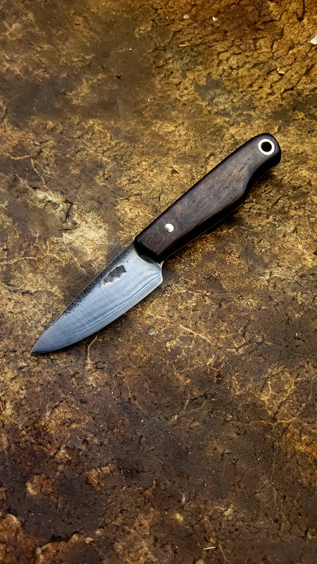

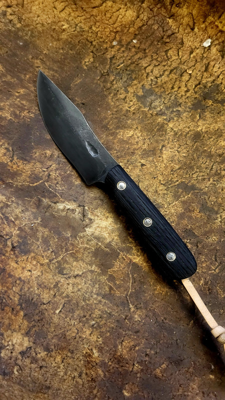

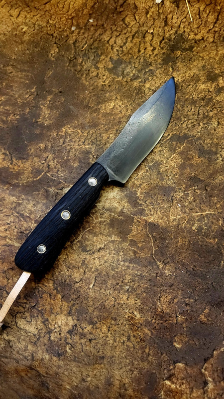

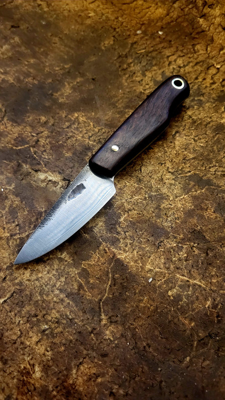

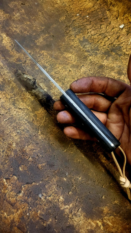

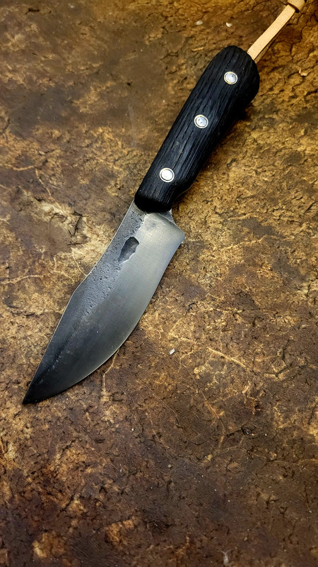

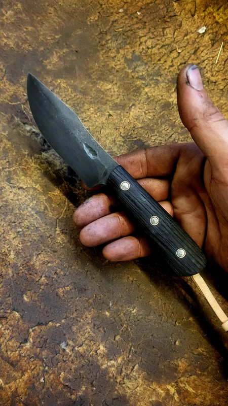

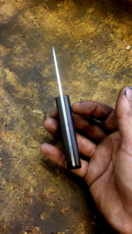

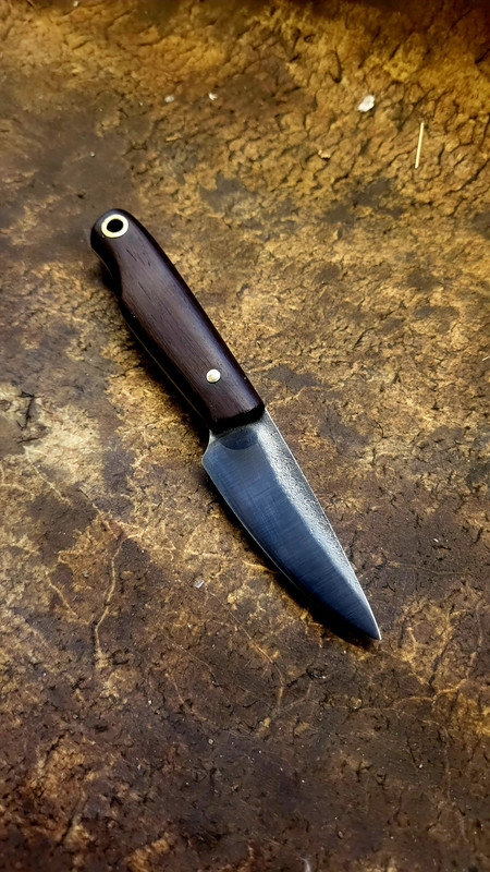

Bon j'ai pas mal de schlass en retard a présenter, je ferais ça dans la semaine. Aujourd'hui 5 manches en bois, en voici deux:
Le premier est forgé en 26c3 et manche en chêne brulé avec contre-tranchant brut de forge
Le second, un ptit fixe EDC forgé en 80CrV2 et manche en Saint Martin Rouge, après discussion avec Mica et avoir vu un catalogue de bois exotique, c'est ce qu'il colle le plus niveau veinage, teinte, odeur etc.. ^^

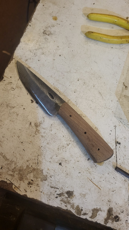

Messagepar el-Lapsa » 06 Oct 2025 20:03
Une lame de test qui a bien performé, en O1. Jlui ai collé un ptit bout d'orme, elle prend son bain d'huile là..

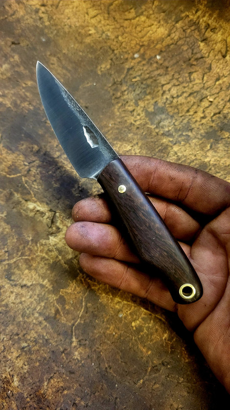

Messagepar PGui » 06 Oct 2025 20:32
Ces derniers ptits fixes sont très sympas.
Avec des plaquettes un poil plus fines ce serait :parfait:
Messages: 8929
Re: Victor Platzer
Messagepar el-Lapsa » 06 Oct 2025 20:54
Pour le tout petit éventuellement oui.
Pour l'autre je trouve pas, on perd vite en confort avec des plaquettes trop fines je trouve :spamafote:

Messagepar PGui » 06 Oct 2025 21:18
Je pense que tu pourrais réduire de quelques mm sans trop perdre en confort avec des manches suffisamment hauts comme tu fais. ;)
Et sinon, un avant des plaquettes "pincé" / biseauté ?
Un peu comme sur certain cuisines...
Messages: 8929
Re: Victor Platzer
Messagepar Alexdeden » 06 Oct 2025 21:26
Les deux en haut de la page, ils ont des lames de combien (longueur et épaisseur) ?
Messages: 9347
Re: Victor Platzer
Messagepar el-Lapsa » 06 Oct 2025 21:36
PGui a écrit:Je pense que tu pourrais réduire de quelques mm sans trop perdre en confort avec des manches suffisamment hauts comme tu fais. ;)
Sur des ptits fixes EDC encore ouais, je pourrais un peu affiner, après vu que les manches sur ces deux fixes sont justement pas très large, ca ferait vite trop petit. Après c'est mon avis avec mes mains hein, faut s'adapter à chacun!
Sur de l'utilitaire en revanche, dès que le couteau est susceptible de faire du copeau, des plaquettes fines c'est vraiment pas super je trouve. Les scandinaves ont tout compris la dessus, un puukko avec un manche ovale et épais c'est incomparable en terme de confort et pour transmettre efficacement sa force. Celui en orme que j'ai posté là, il a un manche assez épais et franchement c'est une pantoufle, très agréable pour faire du copeau.
Même dans le profil du manche, je ne fais plus que rarement des finger choils (alors que j'en faisais systémiquement a mes débuts), je trouve qu'un manche regulier, qui s'élargit un peu vers le pommeau, c'est l'assurance d'avoir toutes les prises en main possible sans la moindre gêne. Puis ca épure la ligne visuellement, j'aime bien.
Les plaquettes biseautées a l'avant ouais ça pourrait. Faut pas que ça amincisse trop les plaquettes à la jonction avec le dos de lame car c'est pile poil cet endroit ou on transmet le plus de force.
Après c'est comme tout, tout dépend de l'utilisation du couteau. Si on compte pas faire de copeaux ou de coupe a la volée tout ce que je viens de dire est caduque.
Messages: 8906
Re: Victor Platzer
Messagepar el-Lapsa » 06 Oct 2025 21:37
Alexdeden a écrit:Les deux en haut de la page, ils ont des lames de combien (longueur et épaisseur) ?
Je sais pas :lol:
Celui en chêne brulé on doit être dans les 9cm, le second plutot 6-7
Je te dis ça demain ;)
