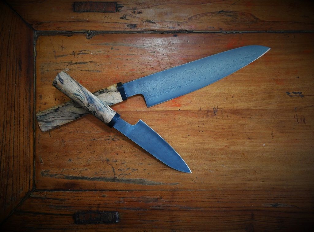

Allez, une petite paire pour la cuisine. C'est une commande qui a trainé trop longtemps mais tout arrive pour qui sait attendre.
Lames en Damasteel et manche en érable (spalted maple) et G10.
Normalement pour les couteaux de cuisine, je découpe les lames et les trempe avant de faire les émoutures, pour éviter que ça se voile.
Vu le prix du Damasteel je n'ai pas pris de risqué:
J'ai fait les émoutures avant la trempe, et laissé 0,8mm d'épaisseur au tranchant. Je les ai ensuite envoyées chez un professionel pour les faire tremper, et enfin j'ai repris les émoutures pour ne laisser que 0,2mm d'épaisseur au tranchant.

Messagepar Carbo » 03 Nov 2015 06:35
Bin, j'ai bien fait d'être passé … sont très sympas, ces deux-là ! thup
Juste la partie visible de la soie/"ricasso" sur le petit que je trouve un peu longue. Une broutille, quoi !
Joli bois.
