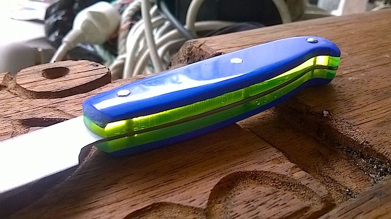

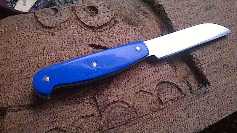

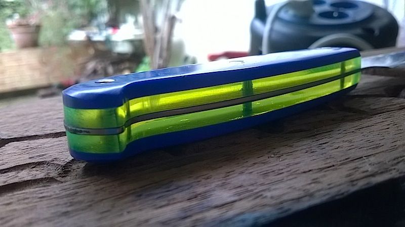

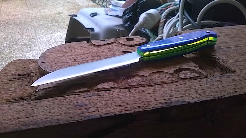

Sympa … thup
Tu fais comment pour polir le PPMA?
Messages: 19170
Re: J'ai 2 mains gauches mais j'me soigne !
Messagepar deuns » 12 Sep 2015 15:51
ça se poli tout seul. En chauffant ça devient miroir. Le PMMA je le trouve au bureau tout simplement.
En bleu ABS et PMMA. Deux trois trucs à revoir quand même dès qu'il ne pleut pas.

J'ai déjà essayé le PMMA, tu chauffes à la flamme ?
Messages: 19170
Messagepar deuns » 12 Sep 2015 15:56
Non, polissage direct .

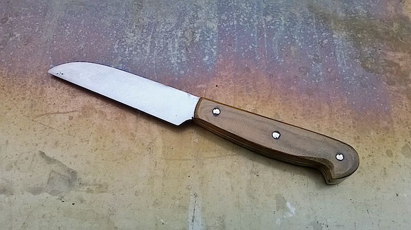

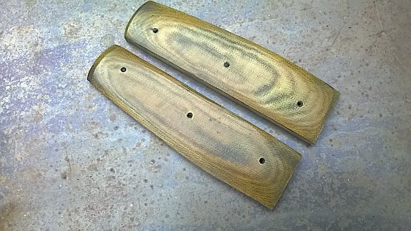

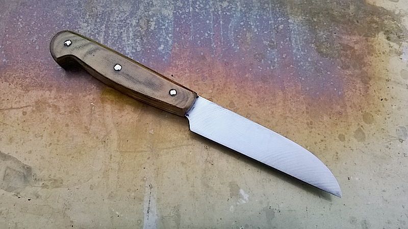

Plus classique, encore que, du micarta vintage alsacien !
Je voulais testé la matière sitôt reçu alors j'ai posé ça sur un petit office tout bête en Z20.
L'aspect et la texture sont très agréables. A travaillé ça va bien même si ça chauffe relativement vite avec mon petit matériel.
Bref une bonne matière qui va partir sur des stylos aussi.

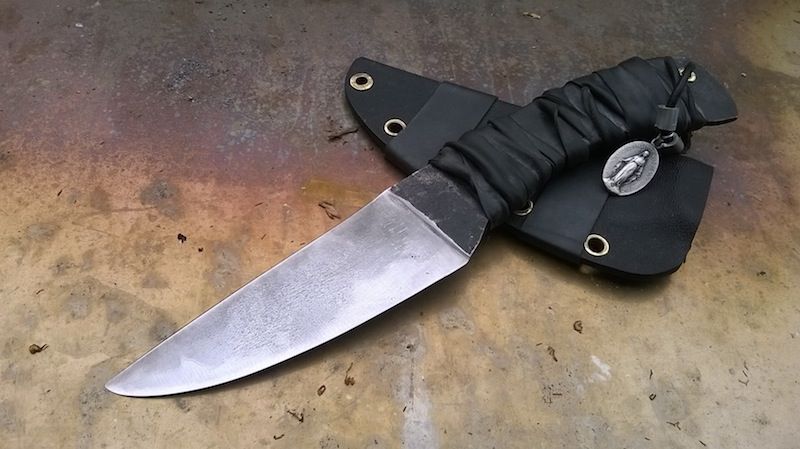

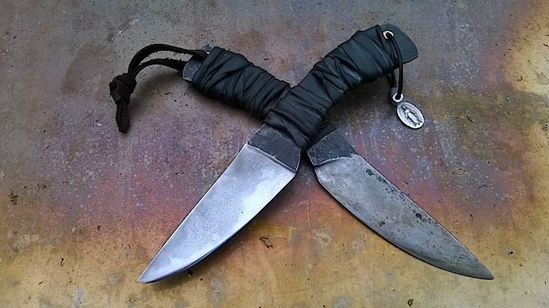

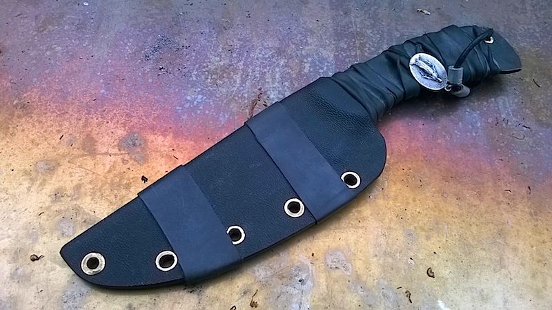

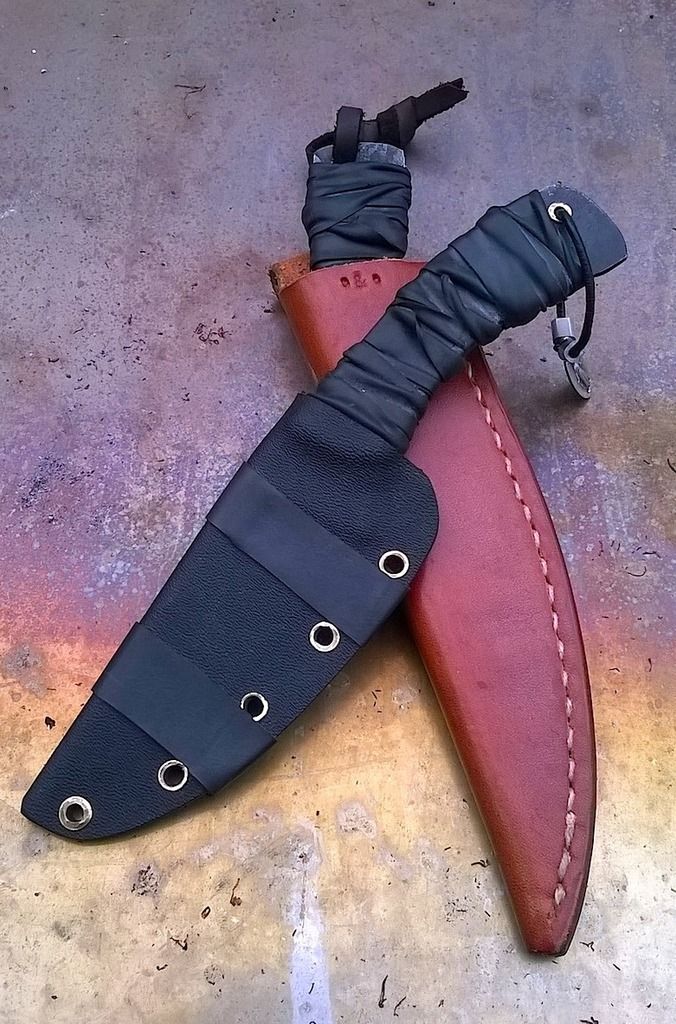

Randonneur mystique.…
Au départ il devait aller sur les chemins de Compostelle d'où la médaille pieuse, mais la chose ne se fera pas.
Un petit randonneur donc, de 9 cm de lame forgé dans mon morceau de ressort Rolls Royce.
Habillage minimaliste par ce que j'aime bien et étui full plastoc de chez Kydex (75% PVC - 25% PMMA)
Chambre à air neuve ! Passage au perchlo de différentes façons.

Sympa ! :)
Et si j'mets mon doigt là ?

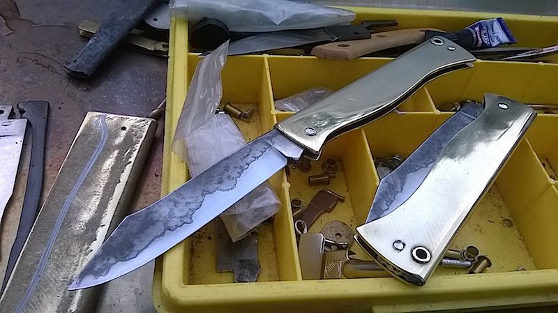

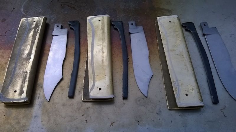

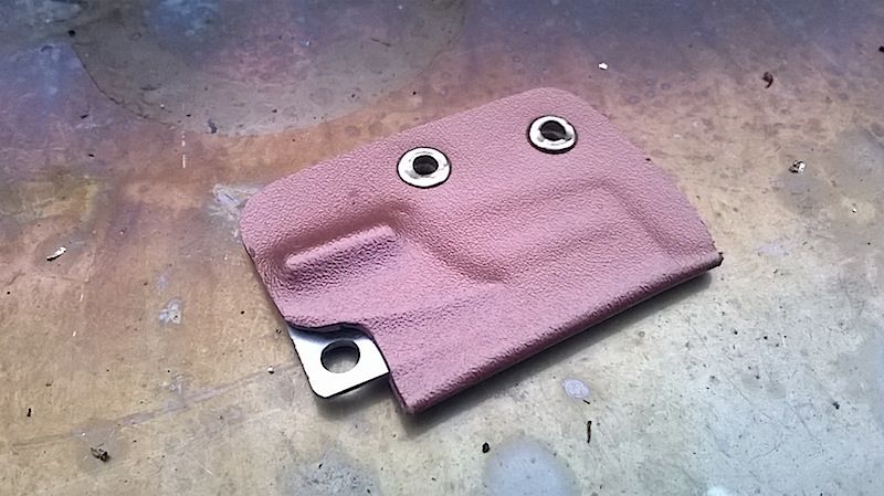

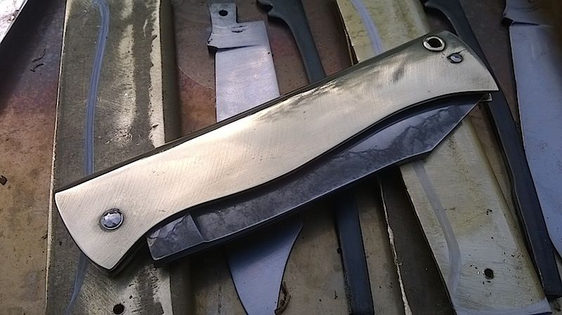

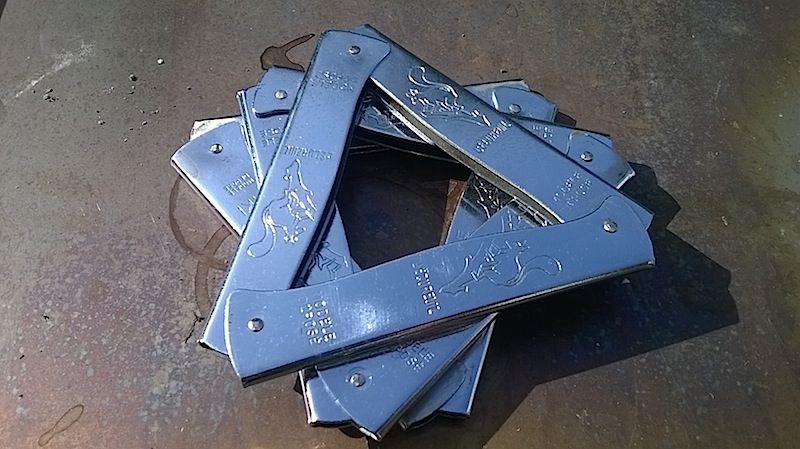

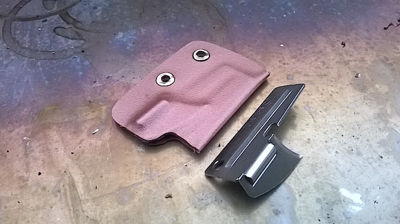

Week end calme. Dessous de plat, Douk et P38. Que des trucs à finir au coin du feu demain.

Y'a des trucs bien bien sympas dans le lot :bave:
Super le kydex pour le tool de survie thup

La couleur est plus cuivre en fait. Des échantillons de matière trouvés il y a deux ans dans un salon pro sur le stand kydex.

J'aime assez (tu noteras mon sens de l'euphémisme) la forme générale... Mais honnêtement, j'ai du mal avec le grip "chambre à air"… ;)
Messagepar deuns » 10 Oct 2015 22:19
C'est marrant ET minimaliste. Je voulais essayer, c'est fait, suivant :D
C'est vrai que ce n'est pas des plus glamour mais ça fonctionne bien.

C'est un concept proche du Mad Max/Freddy staïle...

Sont bien tes Douks...
