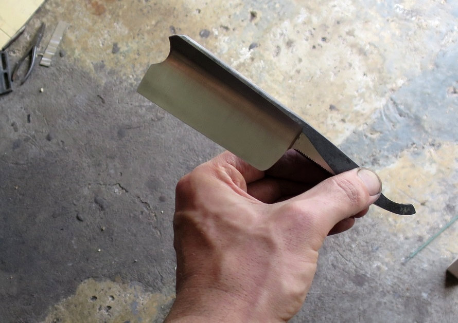

En WIP :yet
Un 12/8 avant trempe, 39mm de large, 87mm de tranchant, là il a 0.3mm au fil, et 11mm au dos :lol: faut ça Image une gorge en milieu d'émouture pour avoir le moins de matières possible a enlever après trempe, et pis pour que se soit bien trempé aussi.
Après trempe, émouture a la roue de 200 jusqu'a 0.1 au fil, faut garder un peu de gras pour après.. et émouture a la roue de 70
des 2 cotés king
descente du rostre jusqu'au fil a la Krein grain 60, sinon ça fait un bellied hollow (truc pas fini quoi mais tant recherché :lol: )
beurk
A koik ça r'semble
on monte un peu en grit, pas trop car y a encore une émouture a faire Image
Opinel 9 Image
Voila, demain émouture a la roue de 40mm Image ça va remonter de 3mm pour aller jusqu'a l'arrête du dos. et perdre encore un peu de poids, la elle fait 147gr. :lol:

C'te classe ho. Pis l'atelier tout nickel et tout. ça respire la compétence tout ça. ça la transpire même.

Messagepar ASR » 10 Mai 2016 19:30
lol tékon :lol: il fait des 12 et 15/8 mais un peu maigre du dos.
Freddy, 12/8, ça va c'est d'un commun, Image tiens Drew Dick avec son 16/8 https://www.youtube.com/watch?v=64w5OKRHYCs bon c'est un américain, toujours plus, faut toujours que ça se la pète :lol: c'est rigolo a 7 - 8 minutes
