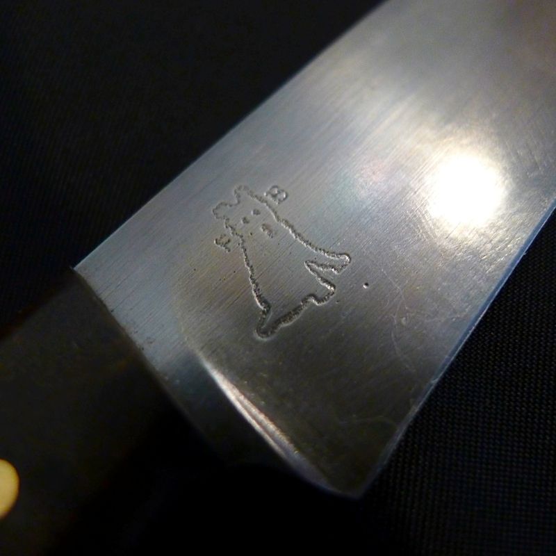

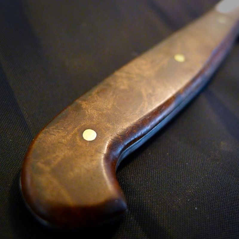

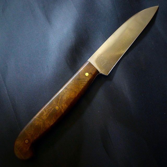

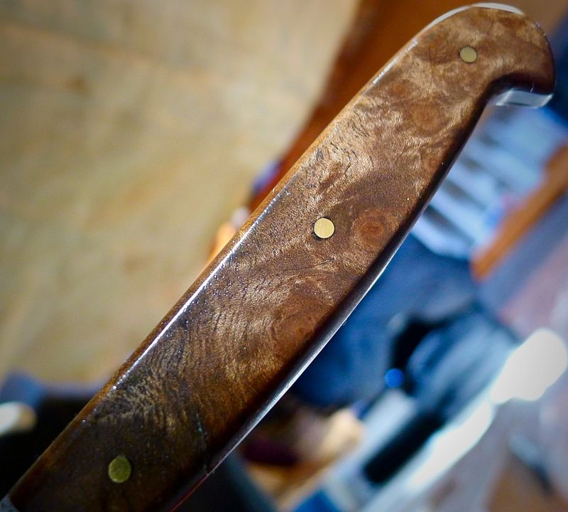

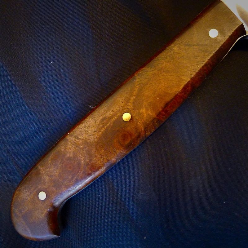

Yep ! r'gad :
zut j'ai paumé la photo du coutal en entier :mouarf: j'en referais une demain.
Ce bois est un truc de malade.

Messagepar Ghostdog2807 » 21 Nov 2016 10:32
joli photo , content de t'avoir vu .
effectivement tes photos sont bien mieux que les mienne , je suis vraiment pas un bon photographe.……..
alors dit nous ce que tu en as penser a l'utilisation ?
