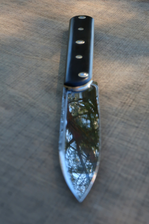

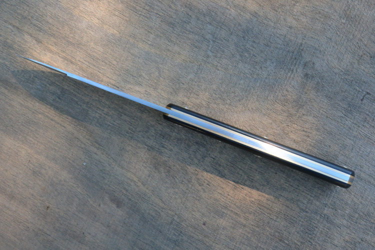

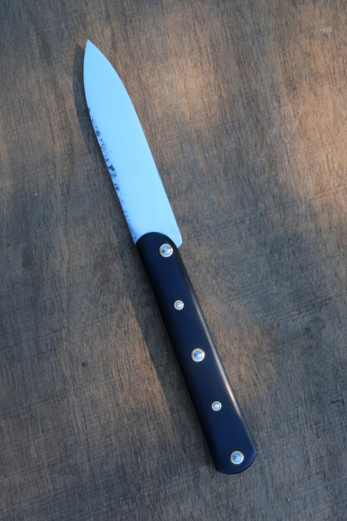

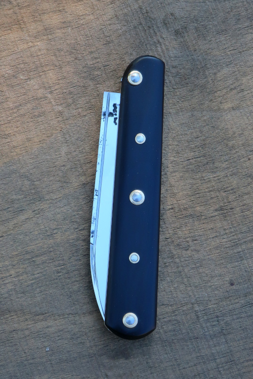

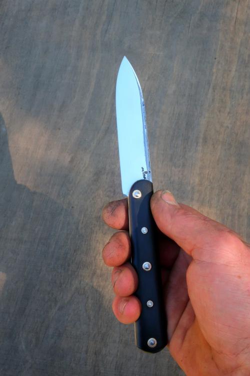

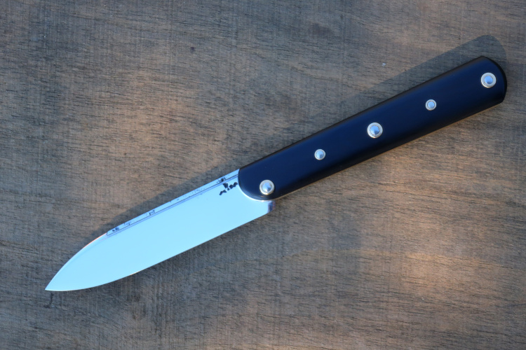

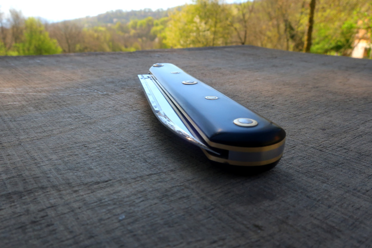

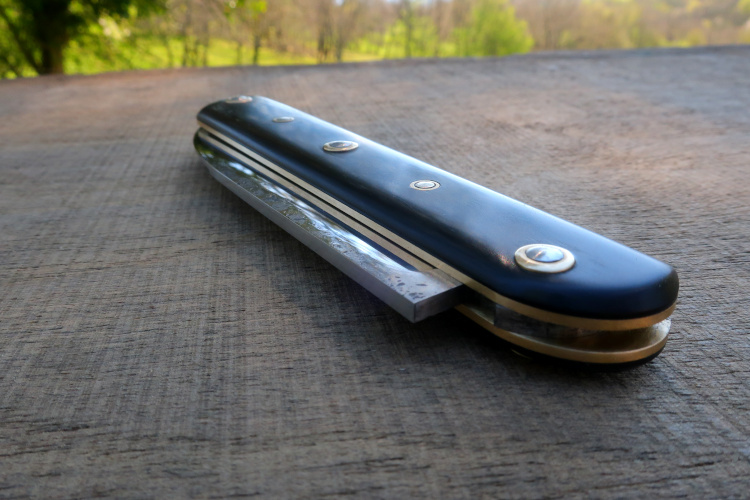

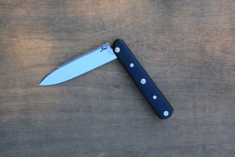

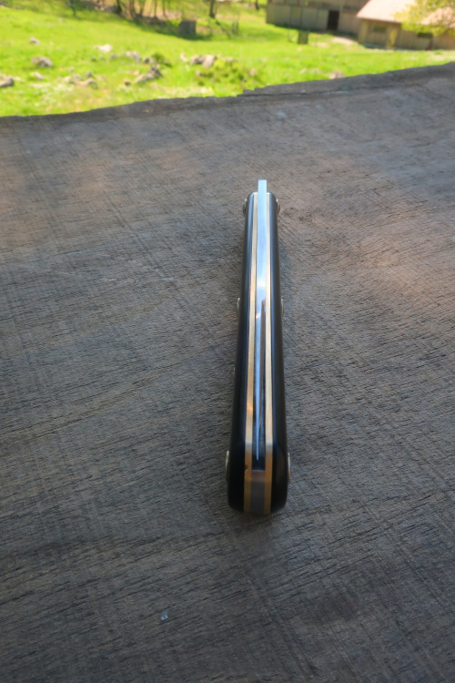

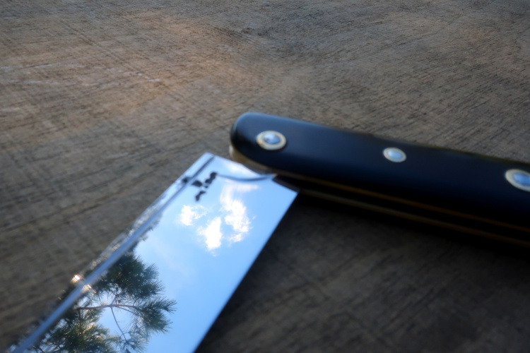

Messagepar rahansor » 17 Avr 2022 12:31
:chin: :chin:
voici le Rouennais d'avril,
lame de 10,4 cm de tranchant en 135Cr3, pour 21,4 cm au total ouvert.
ressort XC75, platines et rosettes laiton, rivets maillechort pour les petits et 100C6 pour les gros,
plaquettes en corne de buffle.

Messagepar stancaiman » 17 Avr 2022 12:35
joli !!!

Messagepar byhb » 17 Avr 2022 21:13
rahansor a écrit::chin: :chin:
Il est tres beau celui ci... :coeur:

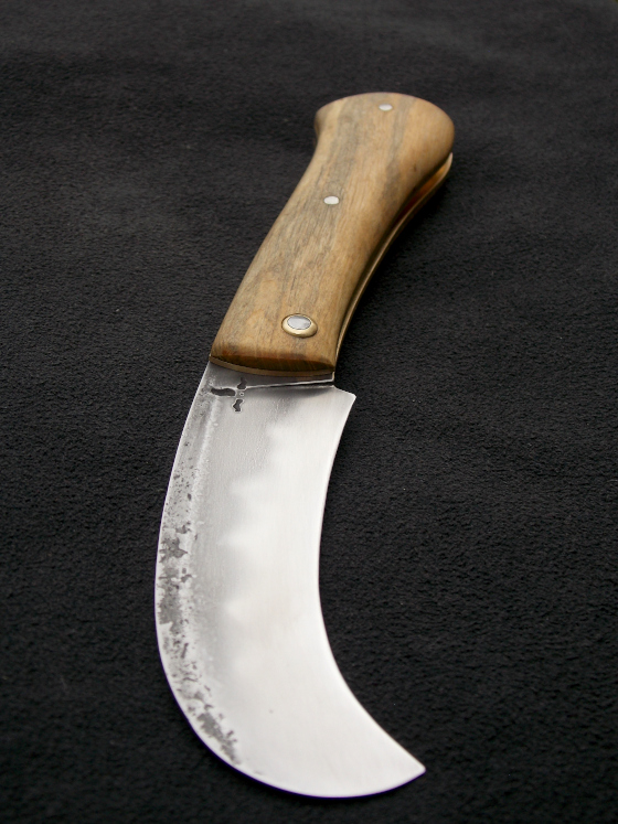

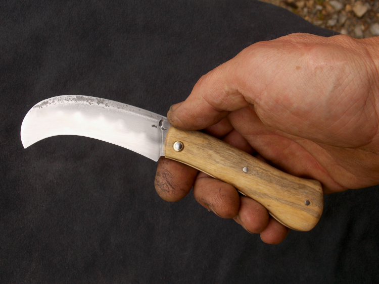

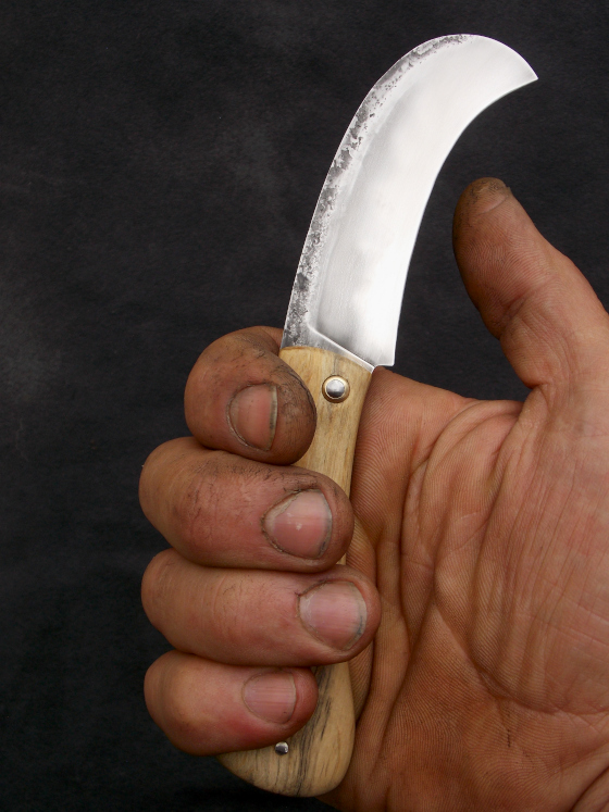

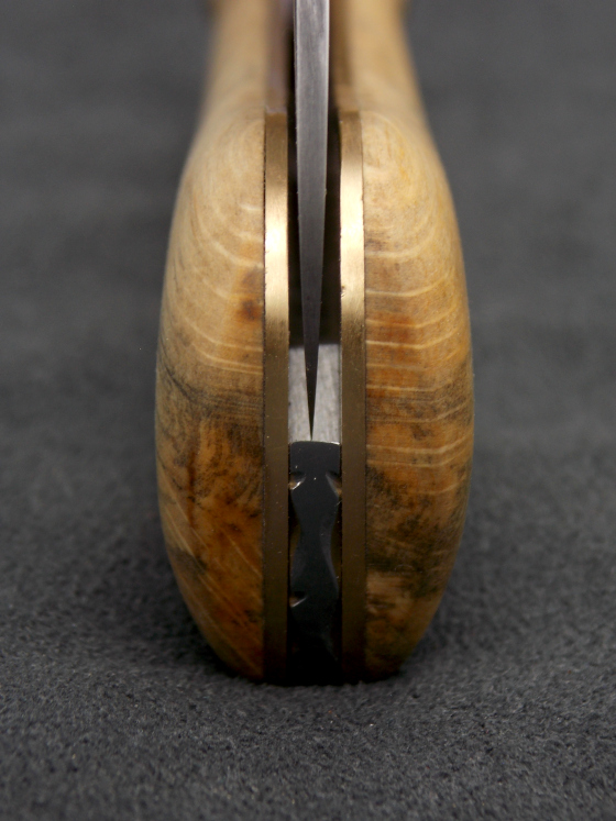

Messagepar rahansor » 23 Avr 2022 14:50
Salutations!
Voilà un petit couteau de cueillette,
une lame de 8,2cm en 135Cr3, pour 17,2 cm au total,
cran forcé, ressort en XC75, platines laiton, rivets maillechort,
plaquettes en charme échauffé fourni par le commanditaire...
réalisé sur commande.

Messagepar Rouge » 23 Avr 2022 14:57
Mais jusqu'où s'arrêtera-t-il ??? :shock:
Messages: 40638
Messagepar pimpim » 23 Avr 2022 15:02
Trop chouette ton couteau cueillette, et ton feuille de saule façon Scagell trop fun !
pimpim
Perlin
Messages: 9852
Inscrit le: 27 Oct 2010 21:46
Messagepar Bandit » 23 Avr 2022 15:21
Rah pétard, t'as vraiment le don hein, un couteau serpette, le truc utilitaire et pas sexy par excellence, comme un C15 (pour les plus jeunes, cherchez voir à quoi ça ressemble), et bim t'en fais une version avec une ligne harmonieuse qui donne envie :)
Le bois est fort joli aussi avec ses nuances plus foncées.
Bravo une fois de plus.
