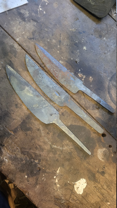

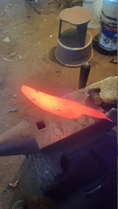

Bon sinon, désolé je suis pas des plus présent ces der iers temps sur le fofo (ou les réseaux en général), ptit coup de mou périodique. Mais je teste des trucs en plus de l'avancement des commandes!
Je tente des lames d'inspiration Scagel ces derbiers temps, pour le défi de Forgefr

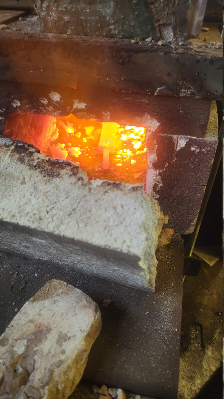

Ce matin après avoir un peu galéré sur les dessins d'un Bowie pliant, j'ai suivi une idée qui passait..
Un sandwich avec du c130 au centre et sur les flancs de l'acier artisanal de grappage feuilleté 18 fois par mes soins, pour faire une lame de scagel toujours.
On verra ce que donnera la revélation..
Ici des essais avec des lames en homogène, avec contre-tranchant partiel ou totaux brut de forge, mais aucune ne me plaisait.
Et là le ptit dwich:
Messages: 8767
Re: Victor Platzer
Messagepar phd29 » 30 Déc 2025 12:24
Le dernier promet !!

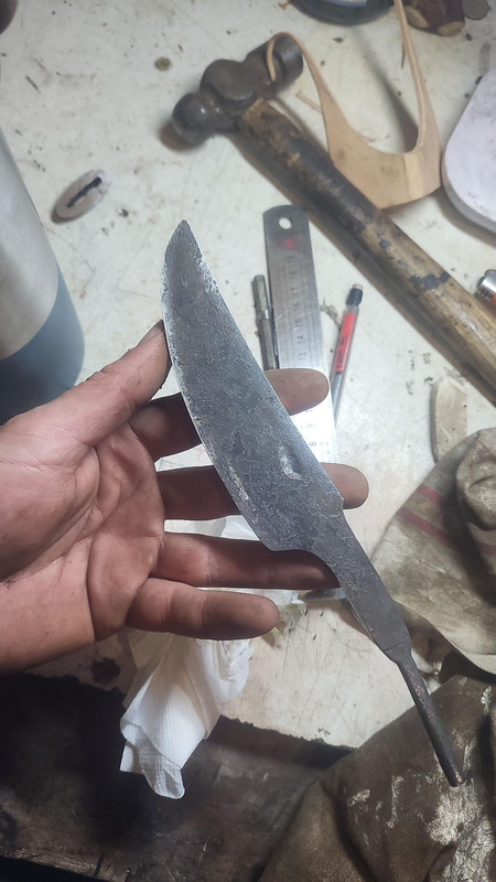

Messagepar el-Lapsa » 30 Déc 2025 17:55
Ben au final non :lol:
J'ai voulu faire un étranglement a la base de la soie pour ajuster la garde, chose que j'aime pas par principe car ça affaiblit la jonction lame/manche à un des endroit les plus sollicités du couteau, au final je me suis retrousé avec un départ de soie à 2mm pour une lame de 3mm.. ça m'a gonflé.
Mais j'ai continué la lame en 80CrV2! En cours d'émoulage:

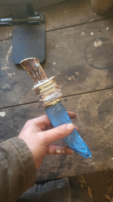

C'est collé:
Pas de laiton car c'est moche. Donc un depart de soie solide avec une garde en acier de roue de charette ajustée à chaud, cuir, fibre vulcanisée rouge, bois de cerf.

Messagepar Lautrec » 30 Déc 2025 18:02
pas pratique ce manche :mouarf:
Lautrec
Messages: 956
Inscrit le: 06 Jan 2024 18:20
Re: Victor Platzer
Messagepar birdynamnam » 30 Déc 2025 18:06
On hésite entre Jenga et coutellerie :habile:
Messages: 17955
Re: Victor Platzer
Messagepar Lautrec » 30 Déc 2025 18:14
et pis il a l'air collé à la crème anglaise stabilisée :pasmal:
Lautrec
Messages: 956
Re: Victor Platzer
Messagepar el-Lapsa » 30 Déc 2025 18:56
On dirait pas, mais la situation est sous controle :o
Enfin je crois.

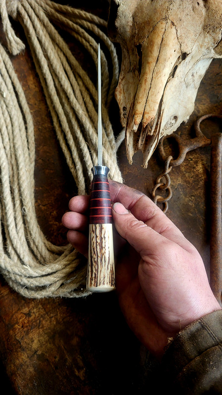

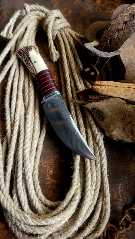

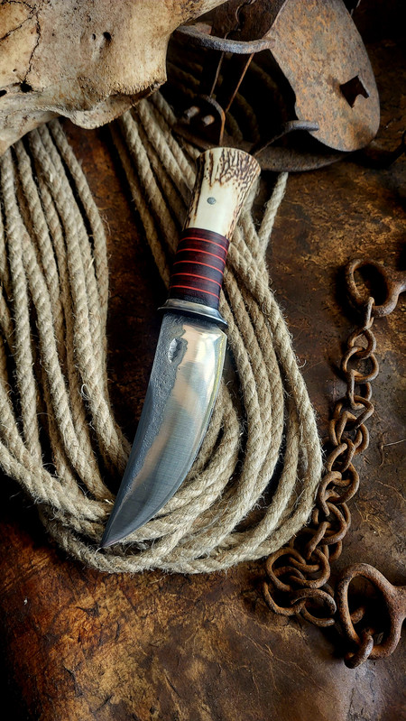

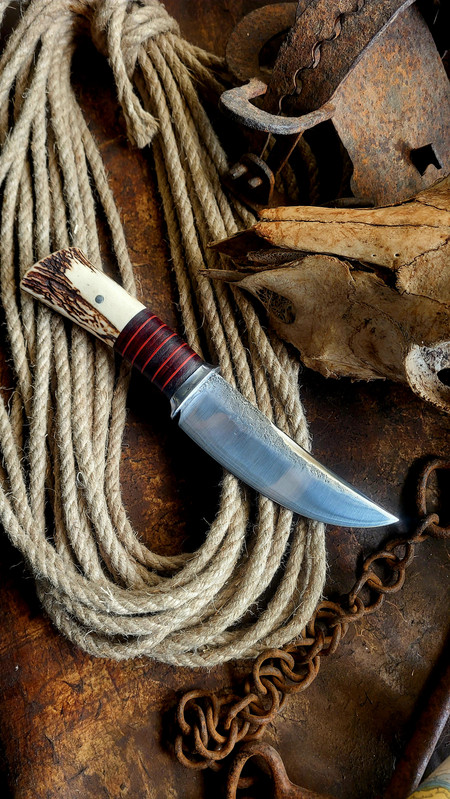

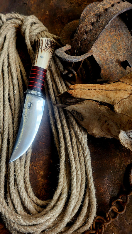

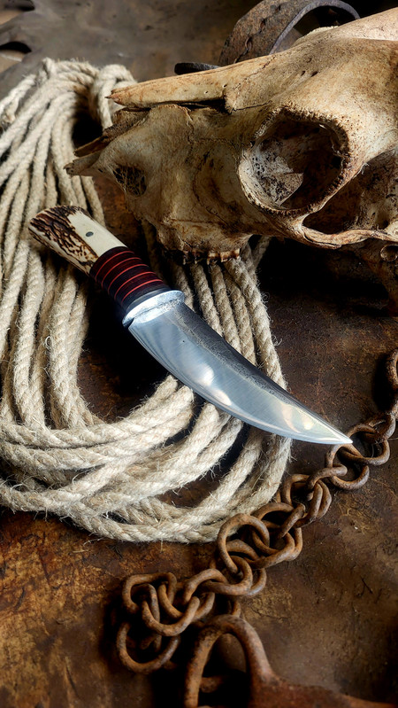

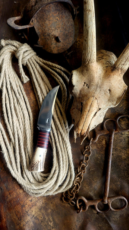

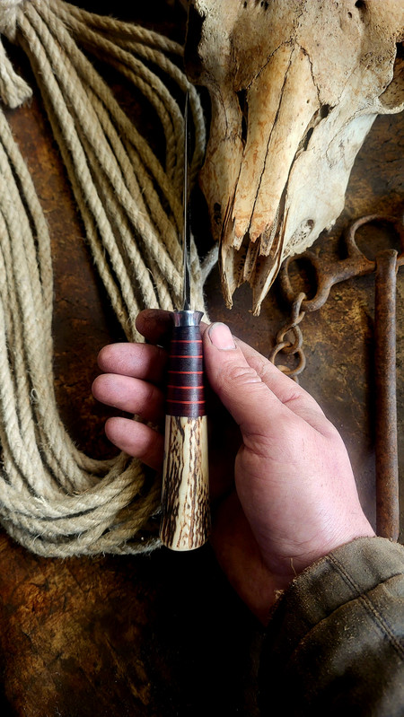

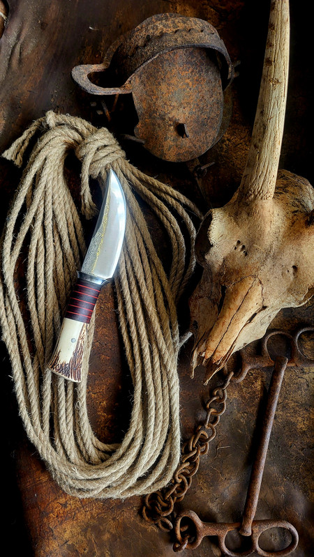

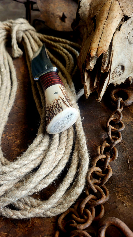

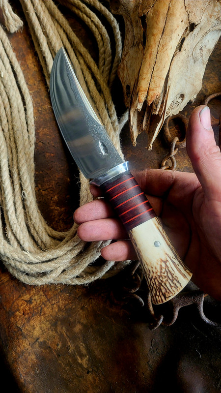

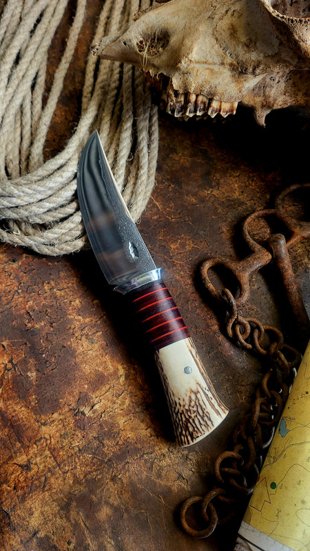

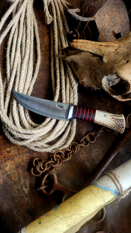

Messagepar el-Lapsa » 31 Déc 2025 14:40
On va se cailler les miches à priori, mais vu qu'on est pas des bleus on a prévu du rhum. Et beaucoup de bois!
Hop, couteau terminé, mais pas le temps de faire l'étui, faut préparer la soirée.
Pour l'étui on a jusqu'au 31 Janvier toute façon, j'ai un mot du modo qui le prouve.
Donc lame forgée en 80CrV2
Émouture convexe bien évidemment
Faut contre-tranchant partiel
Garde en acier de cerclage de roue de charette qui pourrissait dans un champ
Cuir
Fibre vulcanisée rouge
Bois de cerf
Un rivet acier pour sceller le tout
Un chouya fin près de la garde vu de dos, mais c'est surtout esthétique, en main il est bien.
Utilitairement j'aime pas les gardes, encore moins quand elles ont un quillon supérieur, mais j'avoue que malgré ses défauts jlaime bien. Ptite gueule quoi.
En vidéo:
