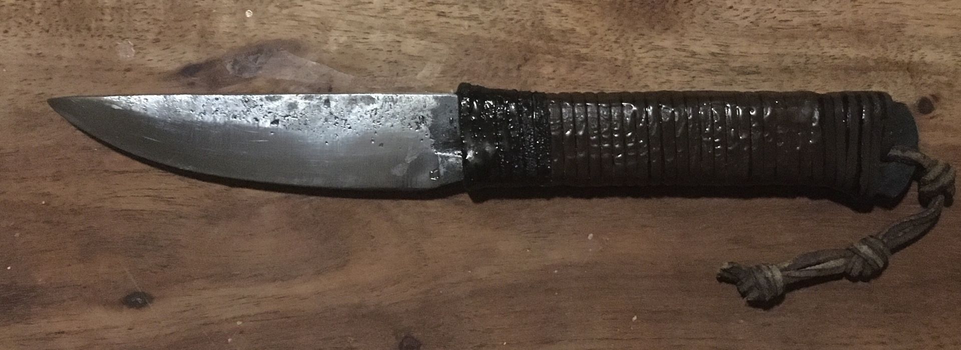

Messagepar phd29 » 09 Mar 2022 23:15
J’ai refait le laçage de cuir avec de la résine epoxy …Ça craint plus l’eau :wink:
Messages: 15092
Re: Forge, bricoles & tests..
Messagepar el-Lapsa » 09 Mar 2022 23:44
Top ça! En effet ça sera mieux sous la flotte pour le laver! :)
