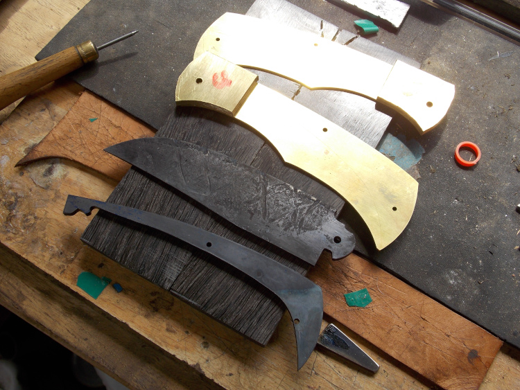

merci les gars!
v'là le travail en cours... plus deux lames de Rouennais déjà forgées...

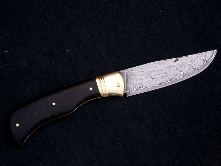

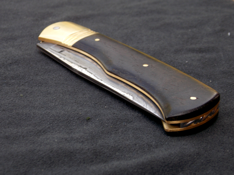

Messagepar rahansor » 23 Juil 2022 19:07

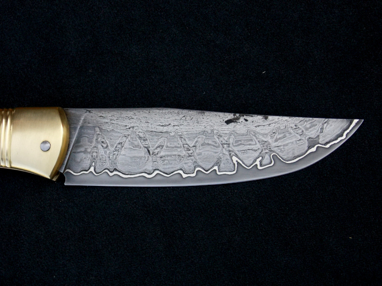

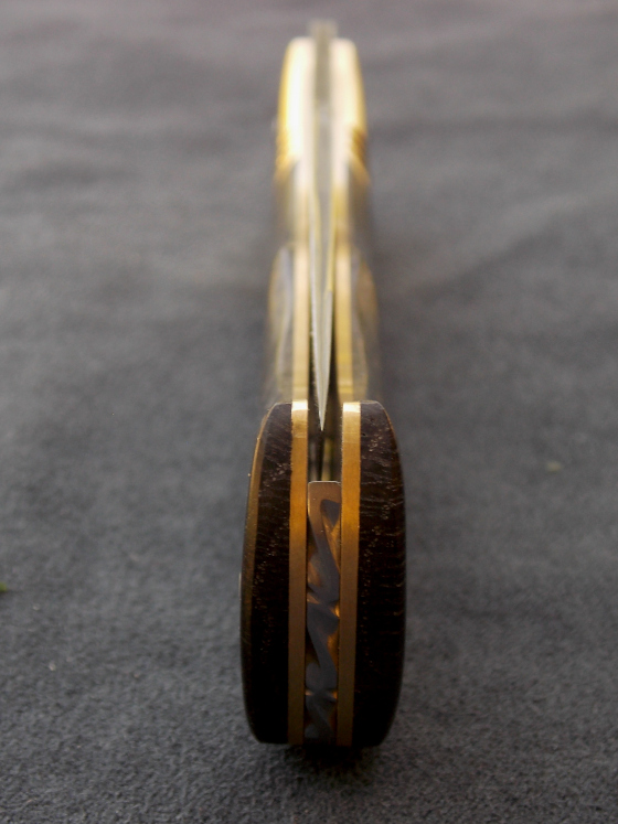

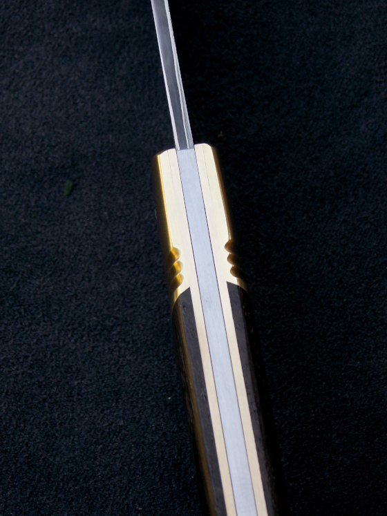

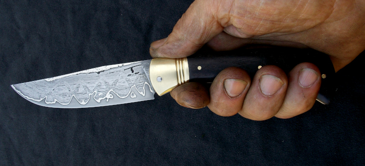

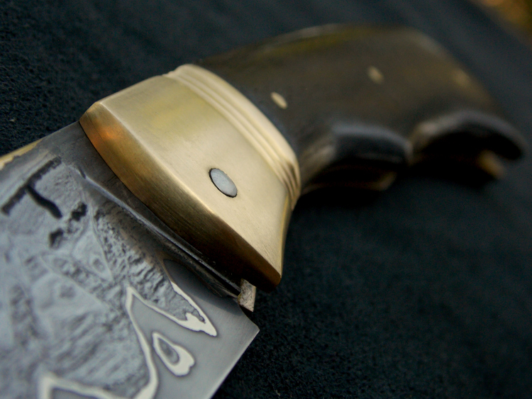

bé voilà déjà des photos du couteau fini, je te ferais des photos du colis si tu veux... :lol:
Bonsoir, le voilà terminé,
un cran forcé donc,
avec une lame de 9,8 cm en sandwich vieux fer/ nickel/ et 135Cr3,
21,3cm au total ouvert...
mitres et platines et rivets laiton, ressort XC75, axe en 100Cr6,
Les plaquettes sont en morta stabilisé fournies par le commanditaire (c'est la première fois que je travaille du bois stabilisé… vous vous en doutez, je n'ai pas trop aimé, j'ai eu plus l'impression de travailler de la résine que du bois, et j'ai pu constater que ça n'empêchait pas le bois de bouger...je pense que je ne réitérerai pas... :wink: ), en tous cas le morta a de beaux motifs qui ne ressortent pas vraiment sur les photos...
réalisé sur commande donc...

C'est trop classe … je pensais que le morta était tellement dur et fossilisé que ce n'est pas la peine de le stabiliser à la résine.

Bravo Thomas, il est superbe et tes ajustages tip-top.……ImageImageImage

Messagepar grand goule » 23 Juil 2022 22:46
pffff
moi qui avait l’habitude de dire que je ne suis pas fan du nickel dans les damas ou les sandwiches…
paraît qu’y a que les c… qui ne changent pas d’avis :lol:
Messages: 16339
Messagepar Jonathan P. » 23 Juil 2022 22:57
grand goule a écrit:pffff
Je me suis fait exactement la même réflexion :-)
Messages: 32764
Messagepar thomas.R » 24 Juil 2022 09:24
Wow très joli!
J adore ses couleurs et le gomai vieu Fer est de toute beauté !
thomas.R
Messages: 1550
Messagepar olivier21 » 24 Juil 2022 13:47
Les mitres en biais :yeux: la classe !!! :coeur: [édité, merci pour la lecture attentive :D ]
Et le shlass dans son ensemble :bave:
Les finitions ont vraiment l’air topissimes thup
