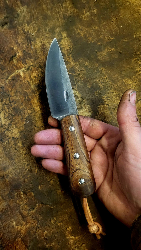

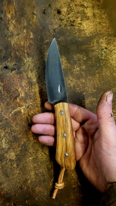

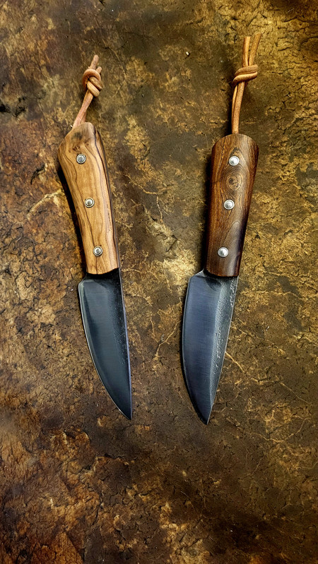

Messagepar el-Lapsa » 27 Jan 2026 19:19
J'avoue que j'ai suivi ce qu'on m'a conseillé de faire surtout ^^
Pour aujourd'hui deux petits Apaches EDC, avec des lames de 95mm. Ca me botte bien les ptits fixes EDC en ce moment
Olivier pour l'un, cytise pour l'autre, tout les deux en 80CrV2
Messages: 8906

J'avoue avoir une affinité particulière pour celui en cytise. Le dessin est debilement simple, mais j'aime bien. De mémoire il fait 18cm tout en offrant un manche a pleine main (pour moi du moins). Faut que j'en fasse une série de celui-ci un de ces 4. J'en ai un second forgé en meme temps de 8cm de lame, c'est mignon.
