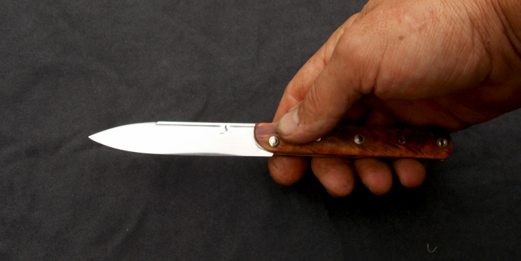

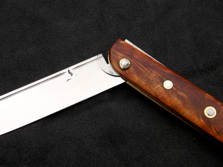

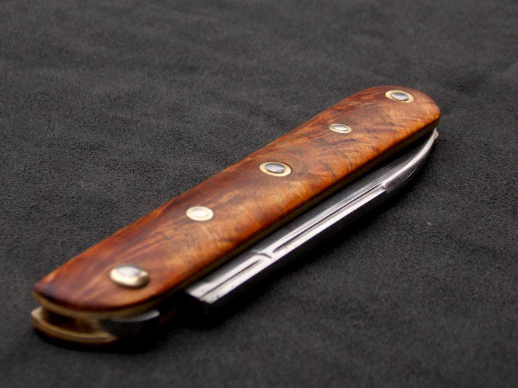

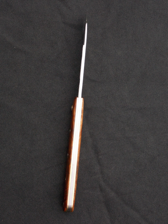

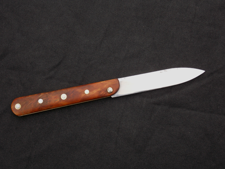

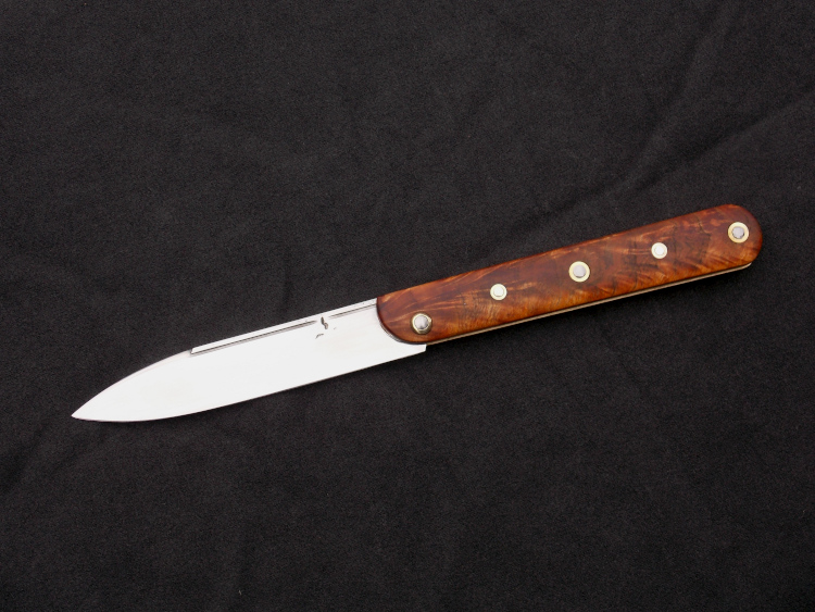

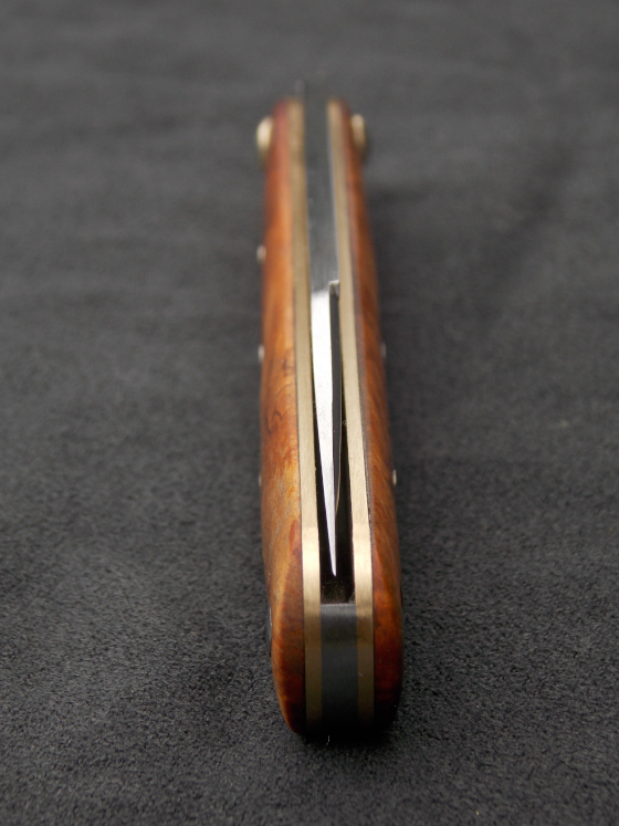

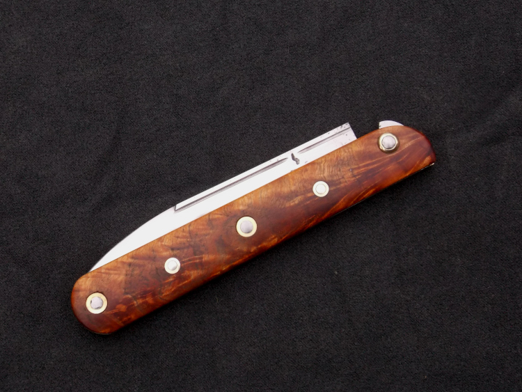

Voici le Rouennais du mois d'août,
lame en 135Cr3 de 9,6 cm de tranchant,
pour un total de 19,6 cm ouvert,
ressort XC75, platines et rosettes laiton,
rivets maillechort et 100Cr6,
plaquettes fourche de pommier de la ferme.
réalisé sur commande.

Messagepar el-Lapsa » 02 Sep 2022 12:45
Put@!n mais ce bois..
Magnifique, comme d'hab..

Messagepar Jonathan P. » 02 Sep 2022 12:45
Très beau ! :coeur:

Messagepar lapin » 02 Sep 2022 13:09
el-Lapsa a écrit:Put@!n mais ce bois..
Tu verrais son stock de beau bois :spc: :bave:

Messagepar grand goule » 02 Sep 2022 18:37
je me demandais Thomas
toi qui normalement ne fait jamais de gabarits, pour une fois tu t’y es mis?
Messages: 16034
Messagepar rahansor » 02 Sep 2022 19:13
ah bé…. non.…
D'autant plus non que dans cette commande groupée chacun a pu choisir la aille qui lui convenait... à 5mm près j'veux dire.… :roll: :lol:
Je fais comme d'hab', je forge, puis je dessine.
Merci à tous pour vos coms qui font bien plaisir!
