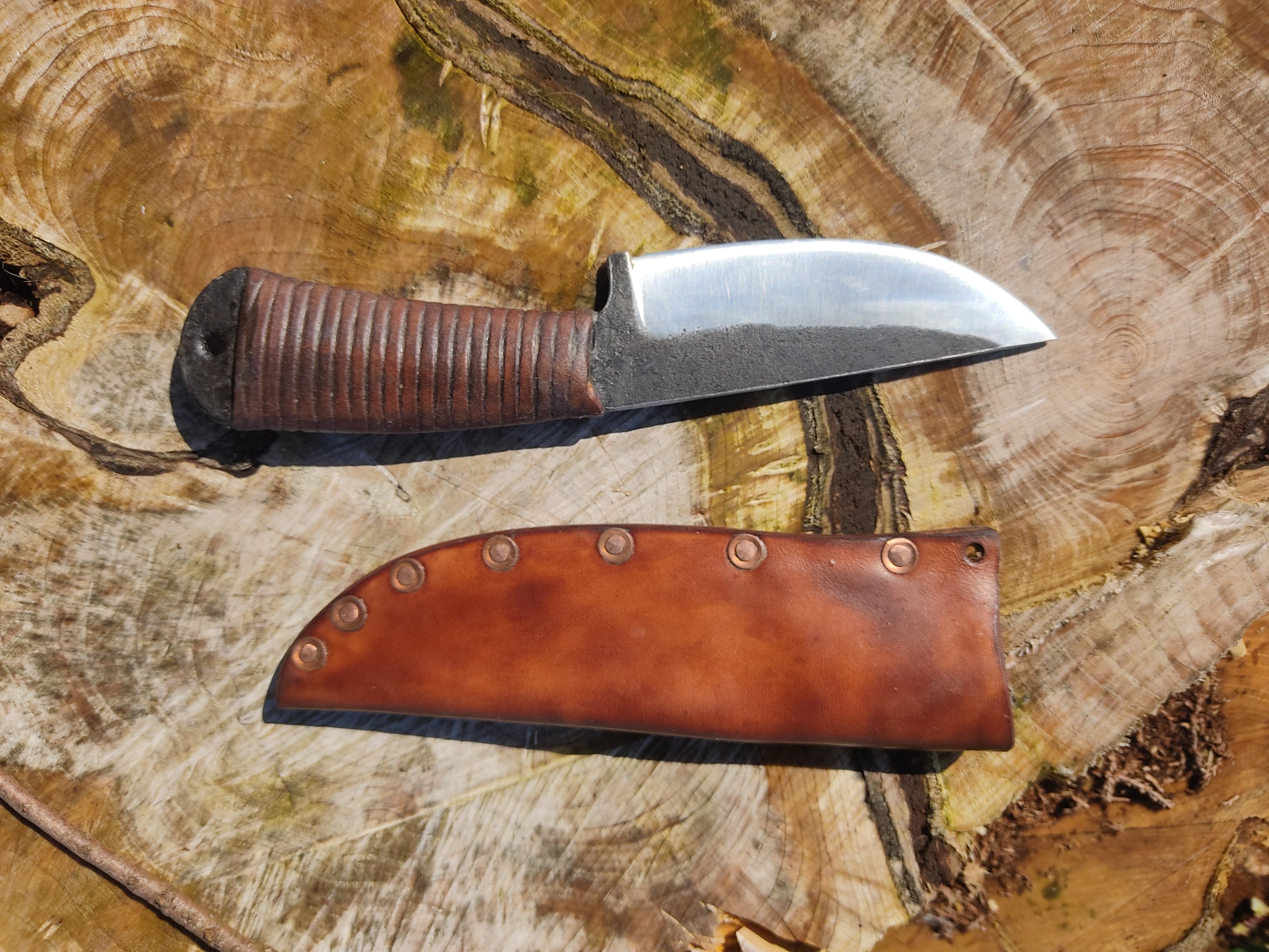

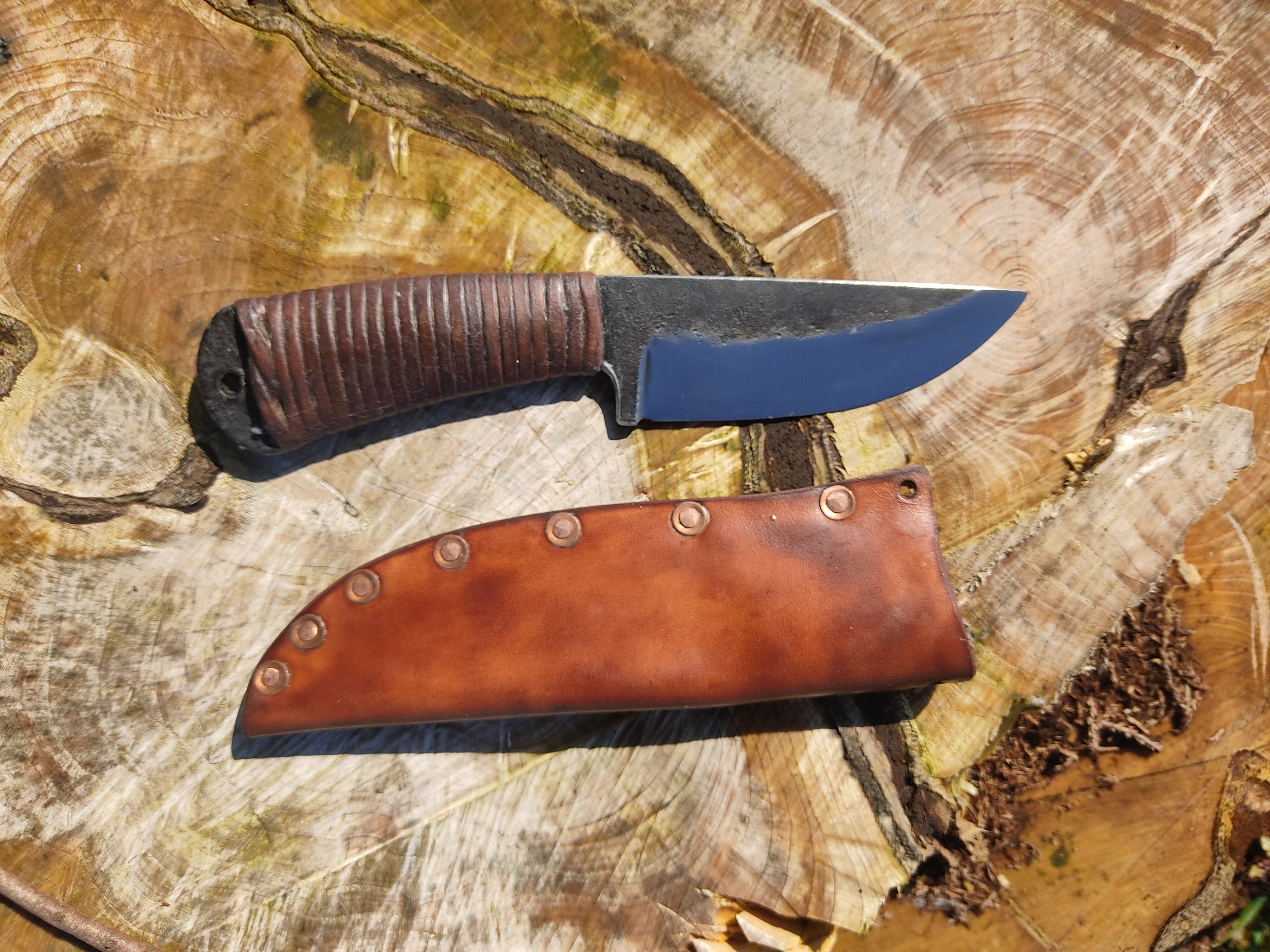

Un utilitaire tout simple, j'aime beaucoup le résultat en main :)
Forgé en 80CrV2, manche en lacet de cuir collé à l'epoxy et traiter avec cire+résine de pin, poli au bois de cerf puis passé à la frotte. Le cuir est devenu très dur en surface grâce à la résine, avec un très bon grip!
L'étui est traité à la cire d'abeille et riveté cuivre, classique quoi!

Miam.
Il est grand comment?
Messages: 8636
Re: Forge, bricoles & tests..
Messagepar manda » 14 Mar 2022 14:01
Chouettes photos !
Elles mettent en valeur le schlass et l'étui ;)
