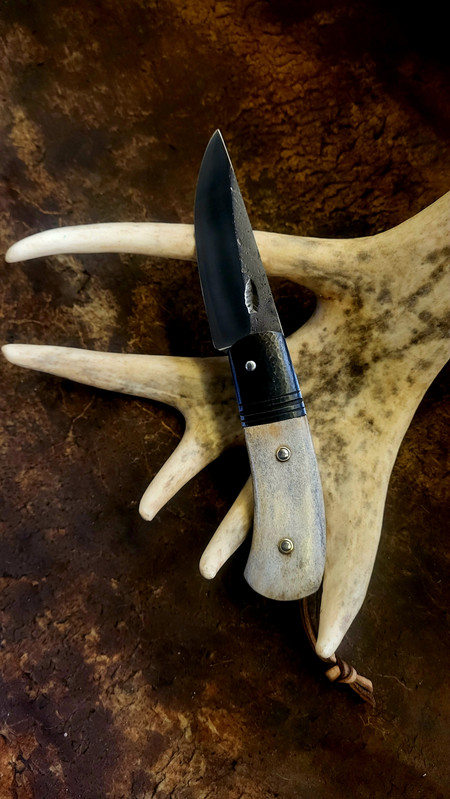

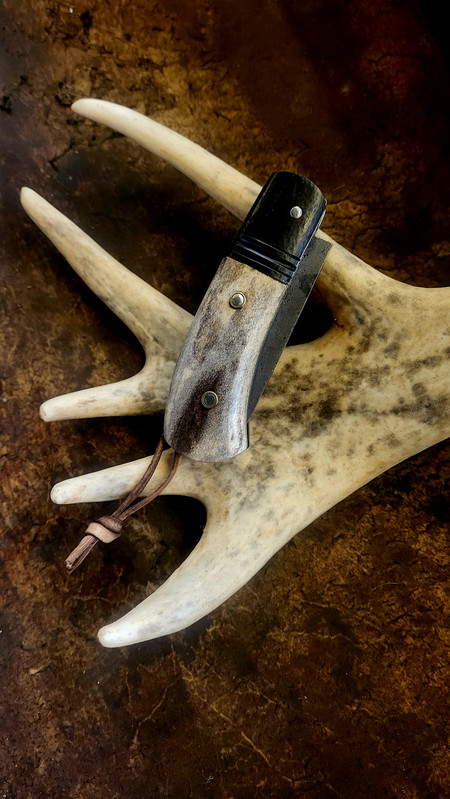

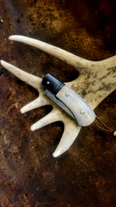

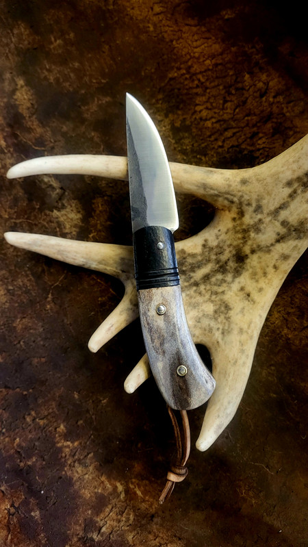

Messagepar el-Lapsa » 08 Fév 2026 14:38
Un Fairbanks en cran plat, mon tout premier cran.
Avant tout, un grand merci à GM et Miqs pour leurs conseils et leur courage..
Lame forgée en XC100
Plaquettes en bois de renne des Îles Kerguelen ramené par un ami qui a vécu là-bas
Ressort 80CrV2
Mitres 80CrV2 trempé et culotté
Platines z40 trempées
Passe-lacet caché
J'ai testé la technique dont avait parlé Thomas Lecas sur son fil pour faire un rivetage caché de la mitre. Bon ça m'a couté deux fraises mais ca marche bien
Toujours des ptis défauts, le ratio lame/manche est pas optimum et après montage je me suis aperçu que c'était compliqué d'ouvrir la lame par un manque de prise sur celle-ci, donc j'ai bouffé le manche dans sa largeur..
Niveau mécanique j'aime bien, ça claque sec, le cran est viril, j'aime bien.
Messages: 8906

Messagepar DiZ » 08 Fév 2026 14:40
:bave: :coeur:
Messages: 16661
Re: Victor Platzer
Messagepar Yann-amarre » 08 Fév 2026 15:15
Ben pour un premier cran, tu t'es pas loupé dit donc ! thup
Ça claque bien, le gabarit est top et il est très beau ( bien la gouttière sur la mitre ) !
Vivement la suite ! :D

Messagepar lapin » 08 Fév 2026 15:33
Ça claque … Pas trop dur ?
Messages: 10343

Messagepar el-Lapsa » 08 Fév 2026 15:36

lapin a écrit:Ça claque … Pas trop dur ?
Le cran ou la réalisation? :lol:

Messagepar lapin » 08 Fév 2026 15:53
Le cran … :roll: :wink:

Messagepar grand goule » 08 Fév 2026 16:06
peut être un peu épais à la pointe à mon goût, mais super classe thup

Messagepar el-Lapsa » 08 Fév 2026 16:10
lapin a écrit:Le cran … :roll: :wink:
Il est dur mais c'est voulu
J'aime pas les crans tout mou qu'on peut délocker avec le pouce

grand goule a écrit:peut être un peu épais à la pointe à mon goût, mais super classe thup
Merci GG!
Ouais je laisse du gras sur la pointe, on sait jamais :lol:
Sinon à la liste des défauts s'ajoute le poids.. 192g quand meme
Bon les mitres sont assez grandes il est vrai.
J'ai envie d'en réaliser un autre en tout acier prochain coup
