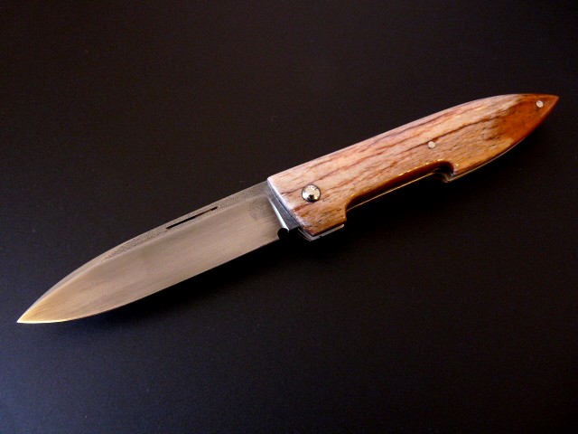

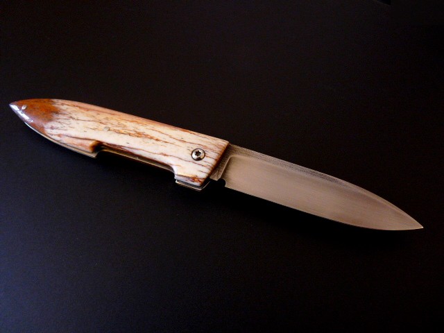

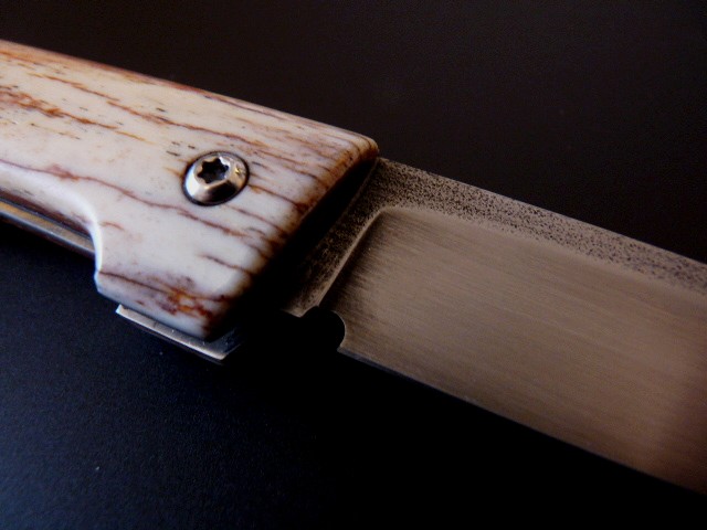

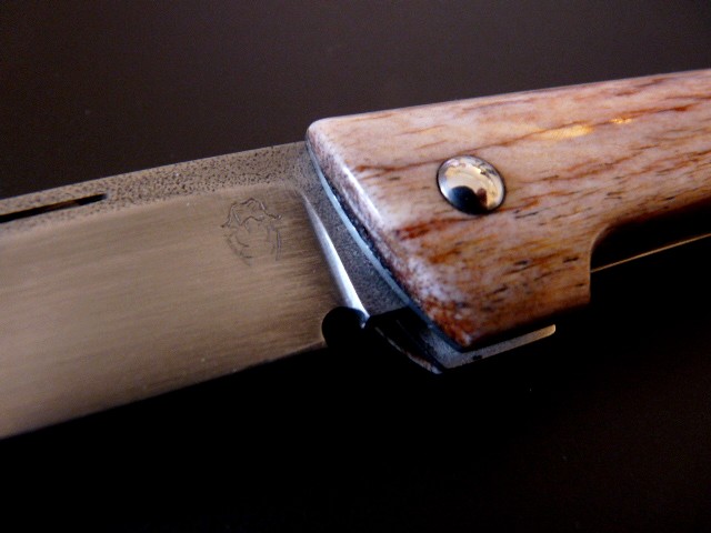

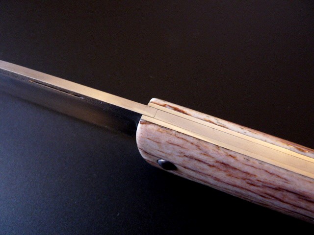

d'autres photos
(avis aux experts de la photo (dan?) qu'est-ce qui va, qu'est-ce qui cloche, je bidouille la balance des couleur et les blancs)
poids 120 grammes
lame de 9,5cm de tranchant utile
pour 10cm de long
manche de 11,5 cm de long
épaisseur de la lame: 3mm
épaisseur du manche: 18mm
hauteur max du manche: 24mm
hauteur max de la lame: 20mm
émouture creuse avec tiré en long
cran forcé et tralala
merci pour vos commentaires, mine de rien plus je czenise plus je fais gaffe aux finitions :wink:

saiguerac a écrit:tres tres belle piece, tes finitions sont de plus en plus soignées et je préfère nettement ta finition de lame qui donne un aspect plus noble et plus classieux à ta production bravo !!!
OUI moi aussi j'aime très beaucoup cette finition de lame ! :wink: Le couteau en lui même est magnifique : très bien cet os de girafe.
VAMOS
CAPSLOCK
Messages: 3905
Inscrit le: 09 Déc 2009 18:14
Re: Jérôme Hovaere [Torpen]
Messagepar stancaiman » 27 Nov 2010 13:44

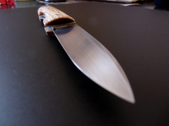

belles finitions - un truc me chagrine dans le dessin de ce couteau : la lame est trop fluette en regard de la largeur du manche

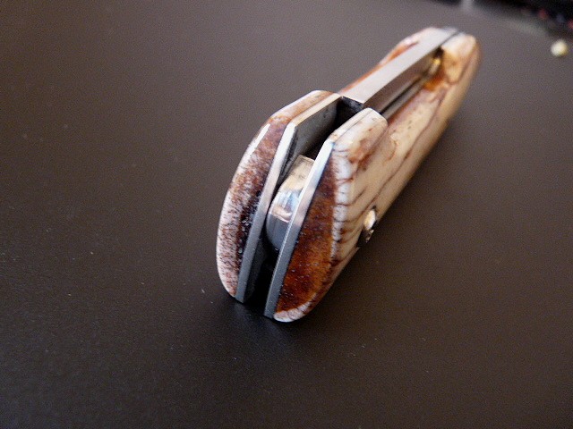

torpen a écrit:
Pierobin a écrit:Joli, original ! J'aime beaucoup son allure fermée mais un peu moins ouvert hélas.
il y a pas mal de contraintes sur ce couteau, l'épaisseur du ressort, le diamètre des rivets qui tiennent le ressort, l'épaisseur du ressort nécessaire afin qu'il ait assez de force.
en gros, il ne doit y avoir que 0,5mm d'espace entre le fil et le ressort en position fermée, avec une butée en acier HSS qui vient se mettre dans le casse goutte pour éviter que le fil ne touche le ressort. Pas facile de varier la forme ainsi. :D
Ton écran écran à aiguille fait encore des siennes stan? :P

je crois que cet effet "lame fluette par rapport au manche" est renforcé par l'épaisseur des plaquettes :)

Après je suis d'accord avec Stanchou, il serait beaucoup mieux avec la lame un poil plus large mais bon c'est déjà très bien :D

Je partage l'avis géneral, la finition de la lame est superbe thup
Et la plaquette … miam :bave:
Aurai-tu une photo en main pour que l'on puisse mieux se rendre
compte de la taille de l'engin ?

Idem pour la largeur de la lame, sinon T O P!!!!

Pour le girafe c'est vrai que moi aussi j'aurai bien vu la lame de la même largeur que le manche.
Sinon elles sont bien sympas ces plaquettes

Y a trop d'angles un peu partout, la ligne generale est cassée (amha).
Niveau finition en revanche c'est de mieux en mieux.

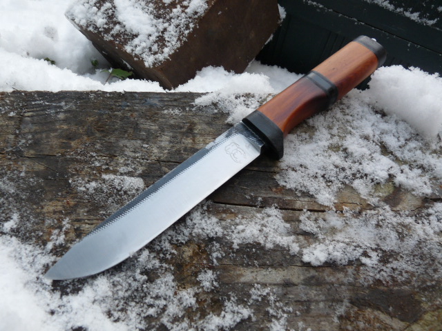

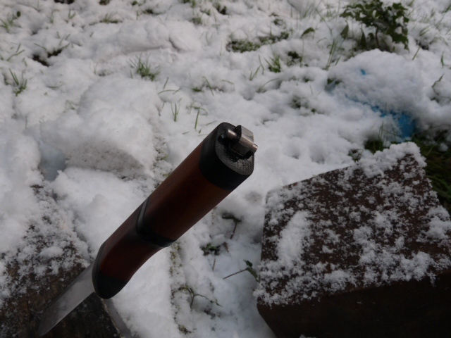

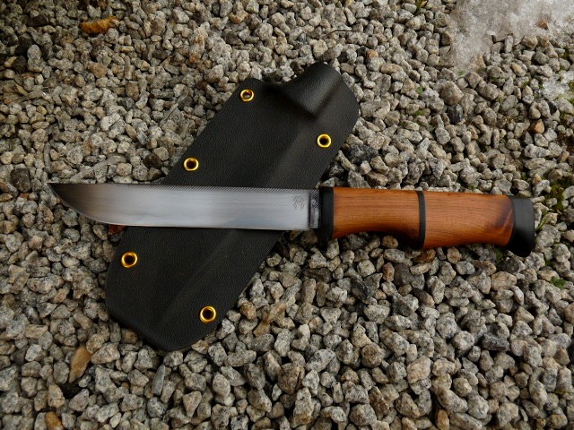

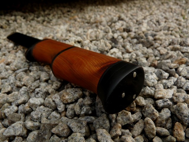

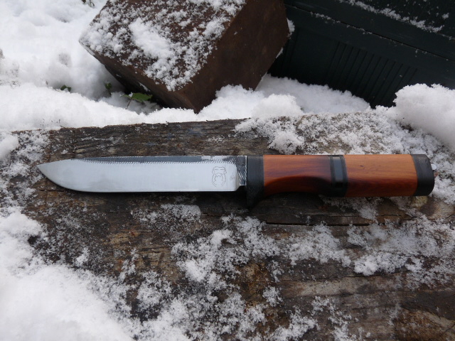

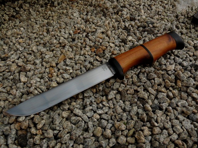

Messagepar torpen » 01 Déc 2010 12:44

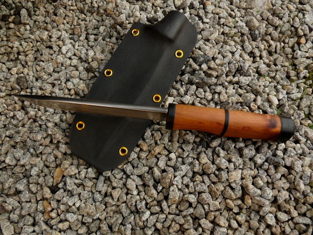

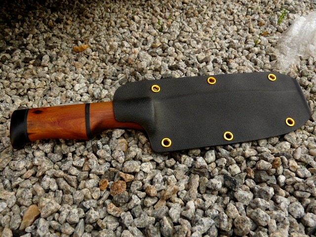

Un "re" d'un couti exécuté il y a un peu moins d'un an:
J'ai utilisé une lime Facom que quelqu'un qui travaille dans l'industrie m'a donné, ça coupe plutôt bien :D Trempe sélective au mastic réfractaire.
Lame de 14,5cm, manche de 11,5cm
le manche est en Cade, la garde et le pommeau en G10, il y a des rondelles de cuir etde fibre vulcanisée.
L'extremité du pommeau fixée avec trois rivets cache le rivet de fixation de la soie.
La lame fait 5,5mm d'épaisseur
quelques photos du "vieux"
bon, maintenant, kiri! ;)
