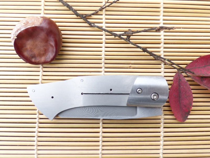

Sur le liner le seul petit reproche c'est une fois fermé le cul de la lame est un peu trop carré pour moi, ça casse l'harmonie des courbes, mais sinon c'est magnifique

amha le cul de la lame ne ressortira pas quand le couteau sera fini

seblepanda a écrit:je persiste, mais en pompe il aurait un pure gueule
Vouip, surtout que y'avait juste la place qui va bien sur le décrochage au dernier tiers du manche pour une pompe arrière.

Messagepar jean michel » 15 Oct 2015 21:14
j'ai prévu la version liner,fram lock, et pompe arriéré mai il me faudra un peu de temps pour tous les faire :wink:

Moana a écrit:Sur le liner le seul petit reproche c'est une fois fermé le cul de la lame est un peu trop carré pour moi, ça casse l'harmonie des courbes, mais sinon c'est magnifique
effectivement le panda a raison. j'ai laissé du gras pour le moment sur la lame , j'ai affiné la ligne générale du couteau puis j'ai fait 2 entretoises titan en rond de 6 mn
je regarde pour lui faire des mitres damas, ensuite je découperais le liner tout en ajustant le talon de la lame. enfin il reste encore beaucoup de travail :wink:

Messagepar jean michel » 18 Oct 2015 17:37
CA AVANCE!!!!
Yakuza liner lock
platine et entretoise titane
mitres sandwich vieux fer et C 130
lame damas double barreaux torsadé
