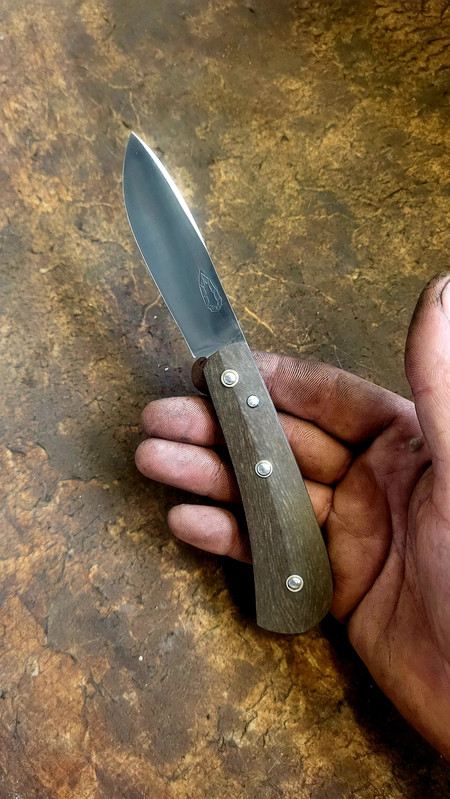

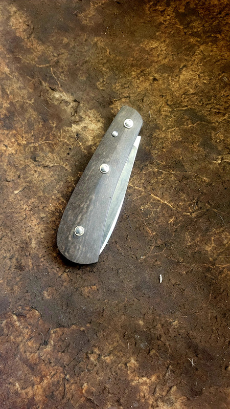

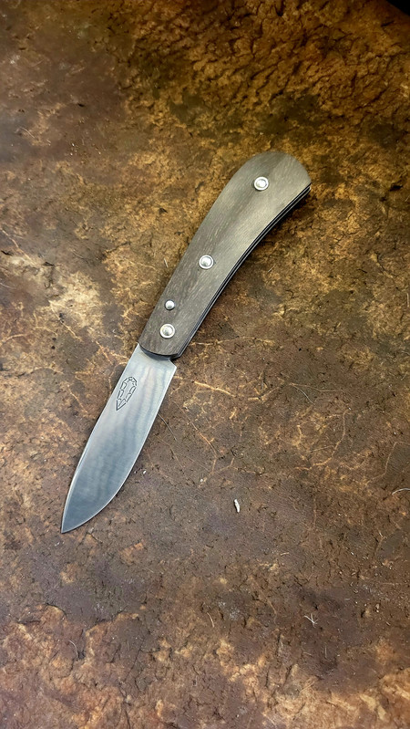

Messagepar el-Lapsa » 08 Mar 2026 17:03
Bon je me suis lancé impulsivement dans un canif sans plan
Ben c'est moche. Curieusement ça fonctionne bien. Mais c'est moche.
Donc lame en XC100, manche micarta paperstone à facettes
La lame est pas parfaitement centrée, me suis pris les pieds dans le tapis au back un moment.. :honte:
A la base le stop pin était caché, mais en ponçant j'ai découvert le logement du stop-pin, re- :honte:
Messages: 8906
Re: Victor Platzer
Messagepar Bandit » 08 Mar 2026 17:18
Je trouve la forme du manche et de la lame sympas et accordés. Par contre, les rivets sur l'arête des plaquettes, je ne trouve pas ça joli.
Bandit
Messages: 1867

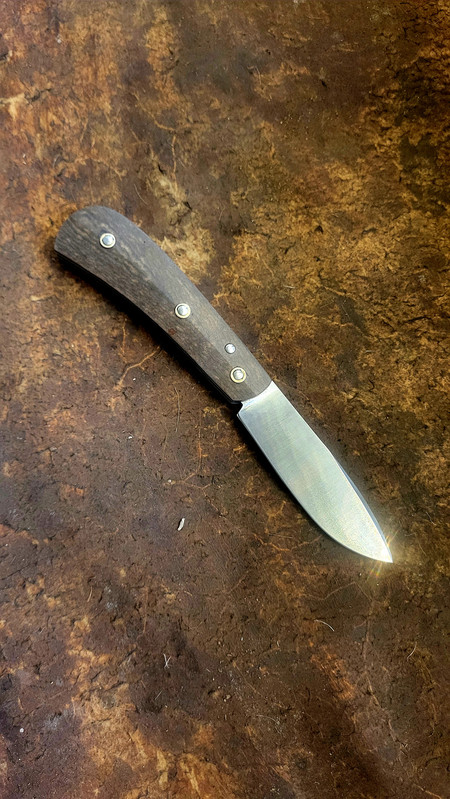

Messagepar Alexdeden » 08 Mar 2026 17:57
el-Lapsa a écrit:L'avant dernier:
J'adore ce Tucson avec les platines qui dépassent (un peu comme sur le Mackinac Hunter de CS) et qui deviennent vraies mitres, alors que je n'aime pas les fausses (mitres).

Messagepar lapin » 08 Mar 2026 21:46
J’aime bien ce pliant et sa géométrie … sauf le stop pin :roll: :wink:
Messages: 10343
Re: Victor Platzer
Messagepar Jonathan P. » 09 Mar 2026 12:58
Pour le dernier, avec les rivets sur l'arête j'aurais fait l'économie des rosettes et j'aurais arasé au ponçage. Et oui, le stop pin fait tache. Mais par contre, même si je ne suis pas convaincu par la ligne d'ensemble, je trouve que ça coche quand-même plein de cases dans un style auquel tu ne nous a pas habitués, et qui, une fois plus abouti, risque de me plaire vachement.
Celui d'avant est super réussi à mon goût, le truc tout culotté, là… thup
Messages: 32756
Re: Victor Platzer
Messagepar el-Lapsa » 09 Mar 2026 13:25
Ouais on est d'accord pour le stop pin
Pour les rivets j'aurais pas pu les araser, meme si ca aurait fait plus joli. Ce con de micarta a bananer pendant l'usinage, donc il fallait le tenir. Les rosettes c'est surtout que le micarta paperstone ca pète comme un rien, pas voulu prendre de risque.
