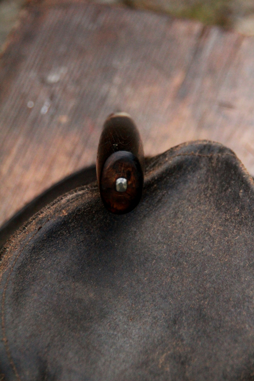

T'as fait le rivetage au cul avec quoi ? C'est assez bizarre, j'ai du mal à voir le truc

en fait la soie est coupée en deux, chaque partie rabattue, et un coin en laiton vient verrouiller le tout, après j'ai joué avec une bouterolle pour faire des petits ronds... :ouinon:

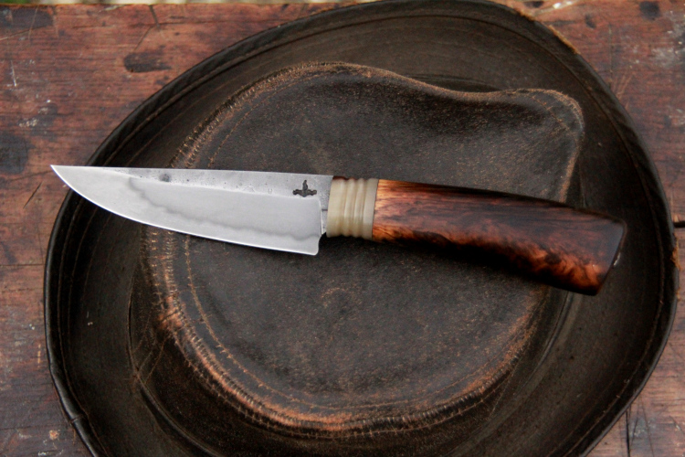

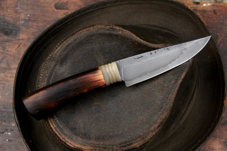

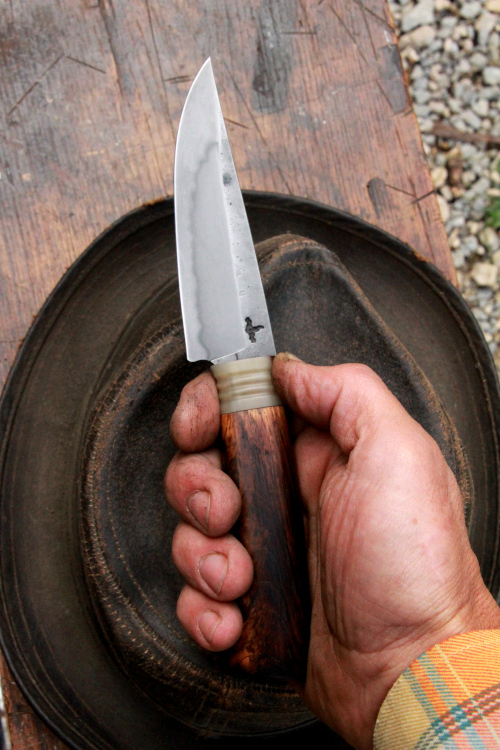

Messagepar rahansor » 08 Mai 2023 09:52
Bonjour,
utilitaire, lame en 135Cr3 de 10,8 cm de long, 4 mm d'épais à l'emmanchure, 30 mm au talon.
Longueur totale du couteau: 22cm.
Corne blonde de vache et fourche de chêne sessile brûlé pour le manche...
Etui en cours, sera dispo une fois l'étui terminé.

Messagepar Nico#31 » 08 Mai 2023 12:13
J’aime beaucoup ce fixe. Très joli !
Nico#31
Messages: 179
Inscrit le: 19 Avr 2020 15:51
Localisation: Toulouse
Messagepar Alexdeden » 08 Mai 2023 12:19
Beau. Et 4 mm pour 108 de lame, ça reste du solide.
Messages: 9350
Messagepar lapin » 08 Mai 2023 14:13
Superbe et toujours un beau mariage avec du beau bois
Messages: 10352
Messagepar grand goule » 08 Mai 2023 15:31
comme lapin et Dom
en plus il est même assorti a la manche de chemise :D
Messages: 16339
