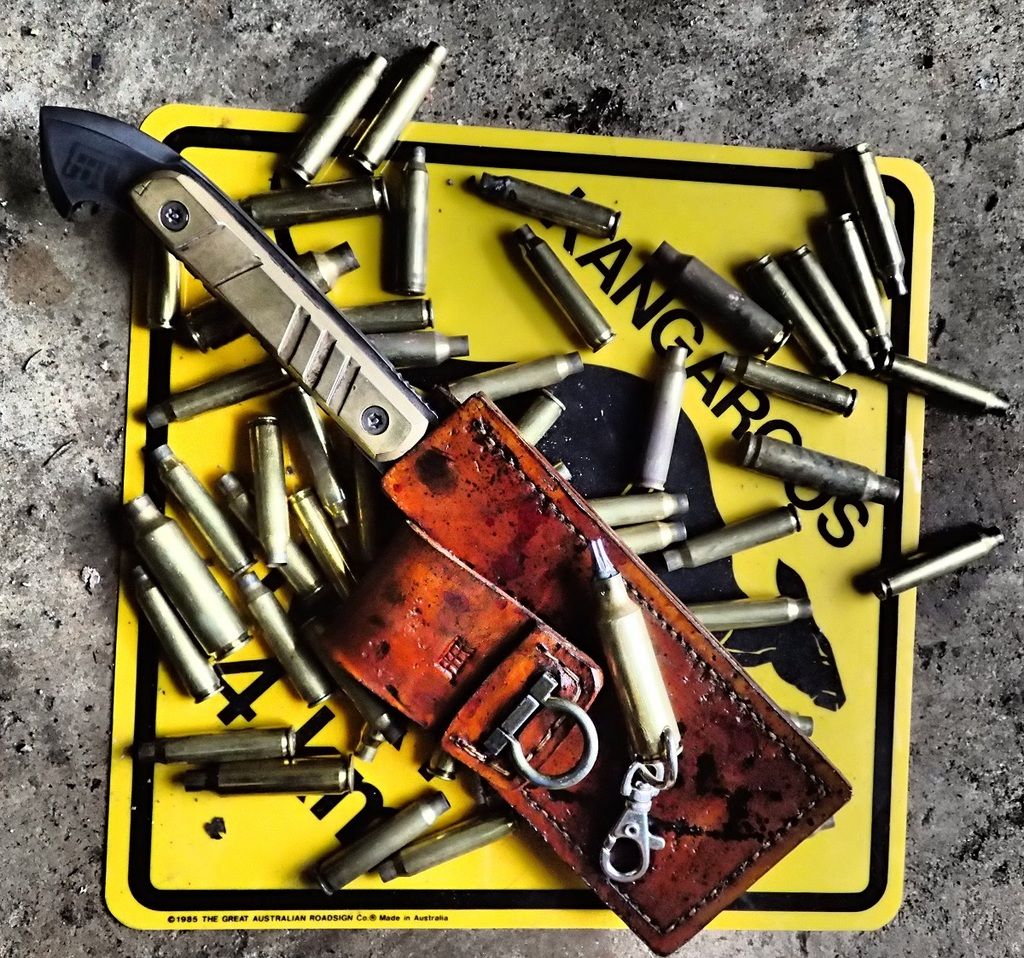

Voila mon MAD MAX pour le concours du forum.
Lame en acier 52100 avec trempe selective et émouture unilatérale, manche amovible en laiton. Le petit outil permet de démonter le manche et le couteau peut etre attaché a une lance pour devenir un harpoon.

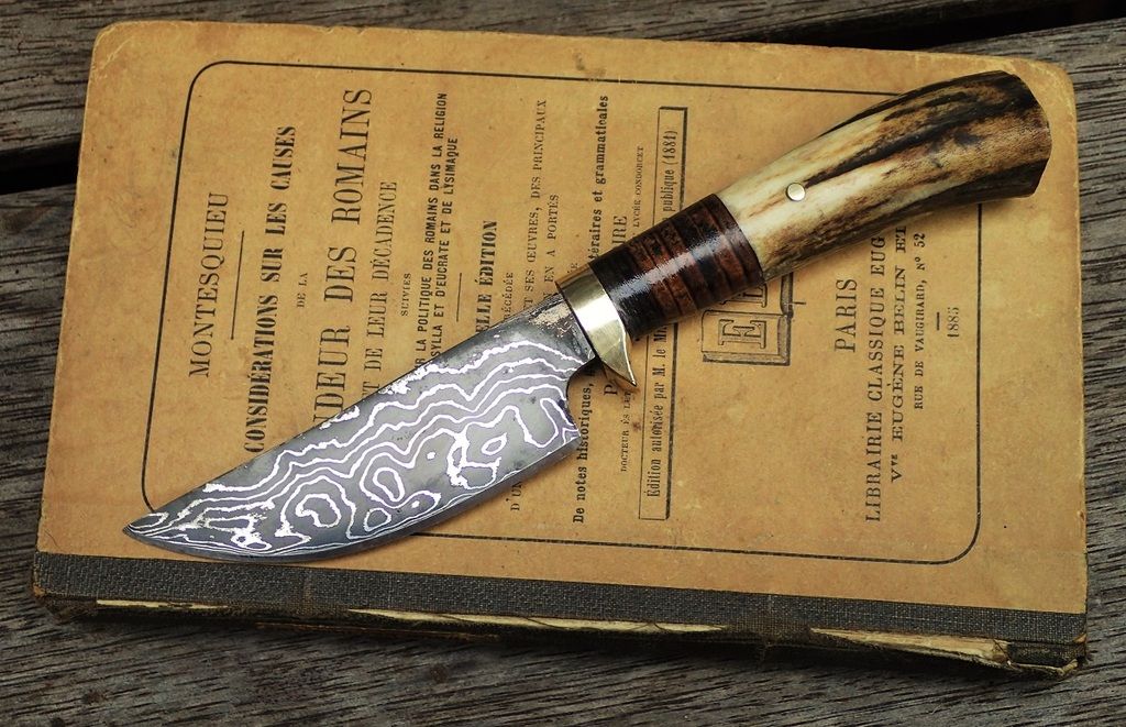

Merci, on approche de la fin de l'année a grands pas et j'ai encore pas mal de couteaux que j'aimerais finir.
Voila le quarante-deuxieme de l'année:
Du sanmai 69 couches de Totem2H en xc75 et nickel, mis en forme par mon pote Kevin Slattery et que j'ai fini et trempé.
Du bout de laiton, du cuir et un morceau de bois de cerf et ça nous fait un petit couteau sympa.
Le bouquin est une tres bonne lecture...

Super réalisation une fois de plus ! Bravo a toi !

Très beau ce dernier, mais j'aurais (personnellement) préféré une mitre plutôt que la garde … sans le quillon, donc, que je ne trouve pas très esthétique. Et vu la forme de la lame au niveau du talon, les doigts resteraient protégés. Simple affaire de goût, quoi !

Le Mad Max et son tournevis, bravo !

Oui je suis d'accord avec toi et j'ai d'ailleurs hésité a garder le quillon.
Les gardes c'est surtout bien pour les épées, les peu dégourdis et les enfants.

bien réussi ce dernier! (comme tous d'ailleurs), et la garde lui va bien je trouve....Beau travail!
et bravo pour le mad max aussi, il claque! thup thup
