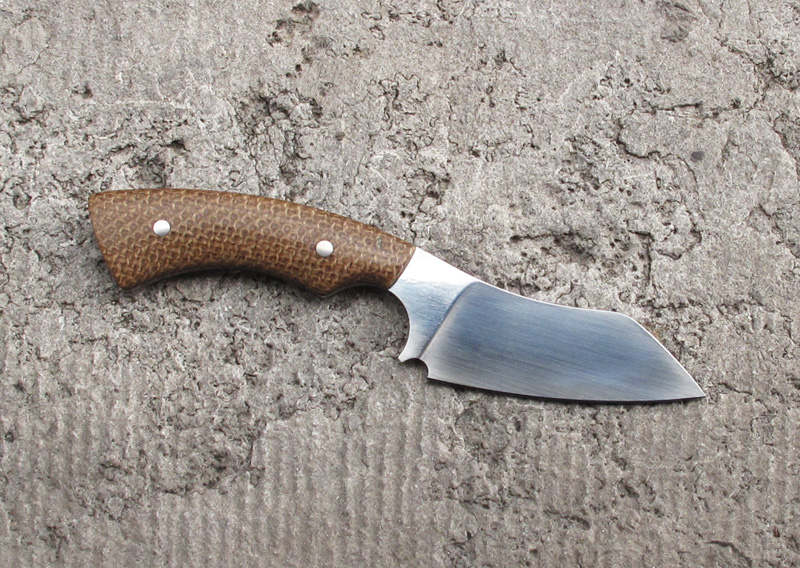

#057, Skinner 4 doigts
Acier D2 de 4mm
Emouture plate
Manche Micarta toile de lin perso
Rivets titane
Microbillage intégral & perchlo
Longueur totale/lame/tranchant : 226/129/114mm
141 grs

Il est juste énorme ce lui-ci. 4 doigts en plus, c'est bien. Bon, moins de 10 pour le manche c'est peut être un poil court, mais avec le grand "choil" ça doit faire. Cool.

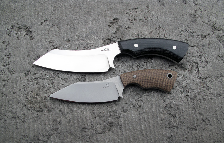

Le 02 février 2017, Albin avait publié ceci (p. 15 de ce fil):
J'ai vraiment accroché sur le dessin, il est même passé en test chez moi avec un mini-neck il y a quelques mois.
Du coup, j'ai testé et renvoyé quelques demandes à Albin lorsque je lui renvoyé les couteaux: lame en acier carbone, lame un poil plus court pour être à l'aise avec en poche, full flat grind, micarta en toile de jute, tout ça en restant au plus près de l'aspect général de l'original.
Eh bien, voilà le résultat, je ne suis pas déçu. Bien content d'avoir eu tous ces échanges avec Albin dans l'intervalle !

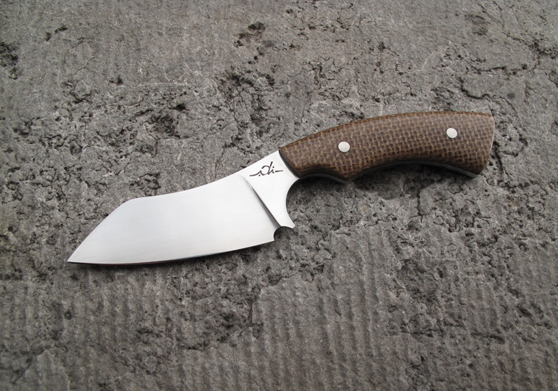

Une photo avec moins de contraste pour mieux apprécier le micarta maison ;

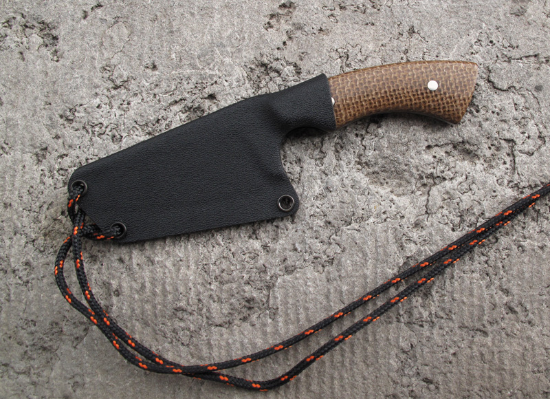

Et encore mieux:

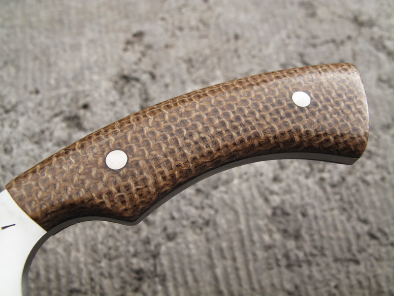

Il trouve sa place tout seul dans ma main, c'est un vrai plaisir, quelle que soit la tenue:
La lame est en 90mcv8. Il fait juste en-dessous en 16cm au plus long.
Les finitions sont à tomber, c'est hyper propre !
Merci Albin, je suis absolument FAN !

Ce micarta ! :bave:
