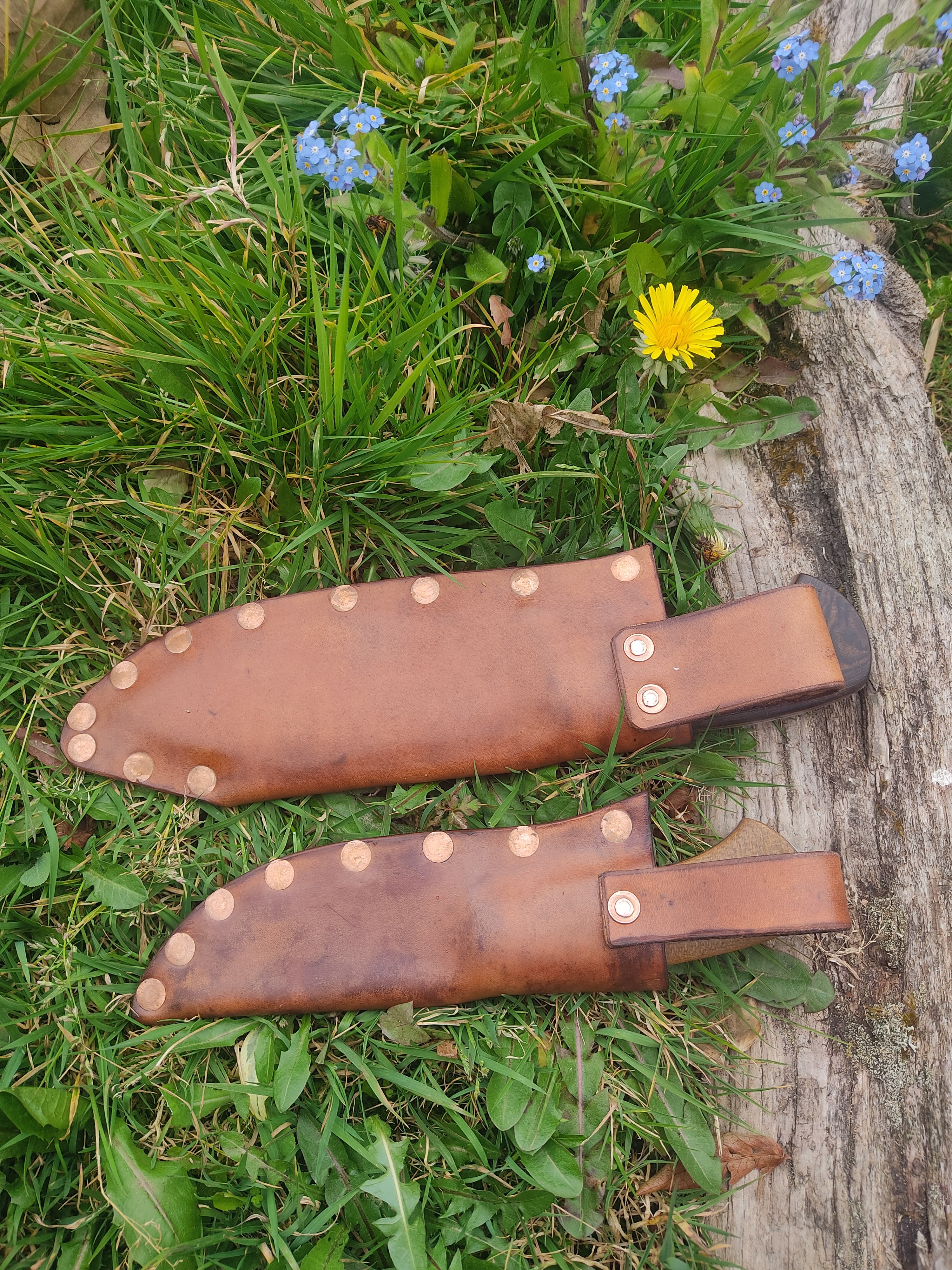

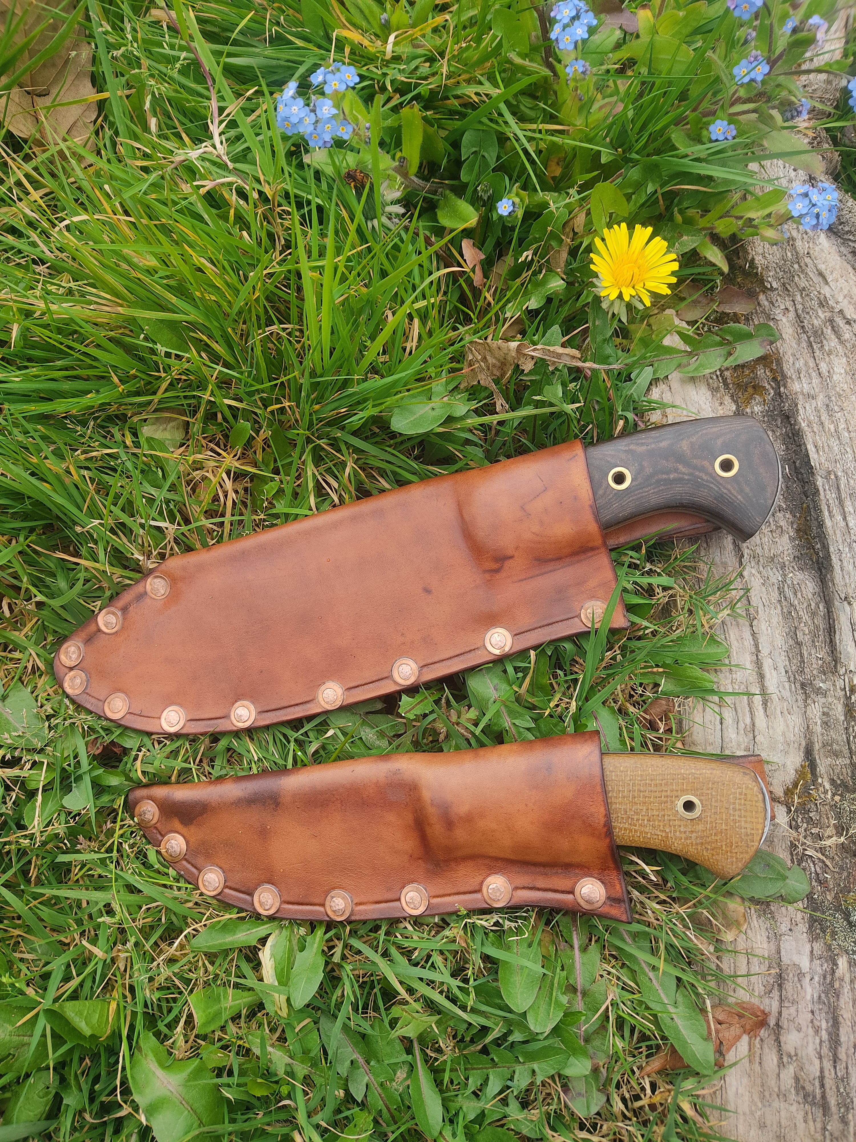

Et voilà avec les étuis! Comme d'hab, tanné végétal 3,5mm, imprégnés à chaud de cire d'abeille, rivetés cuivre sans martyr, et une fois n'est pas coutume avec des passants!

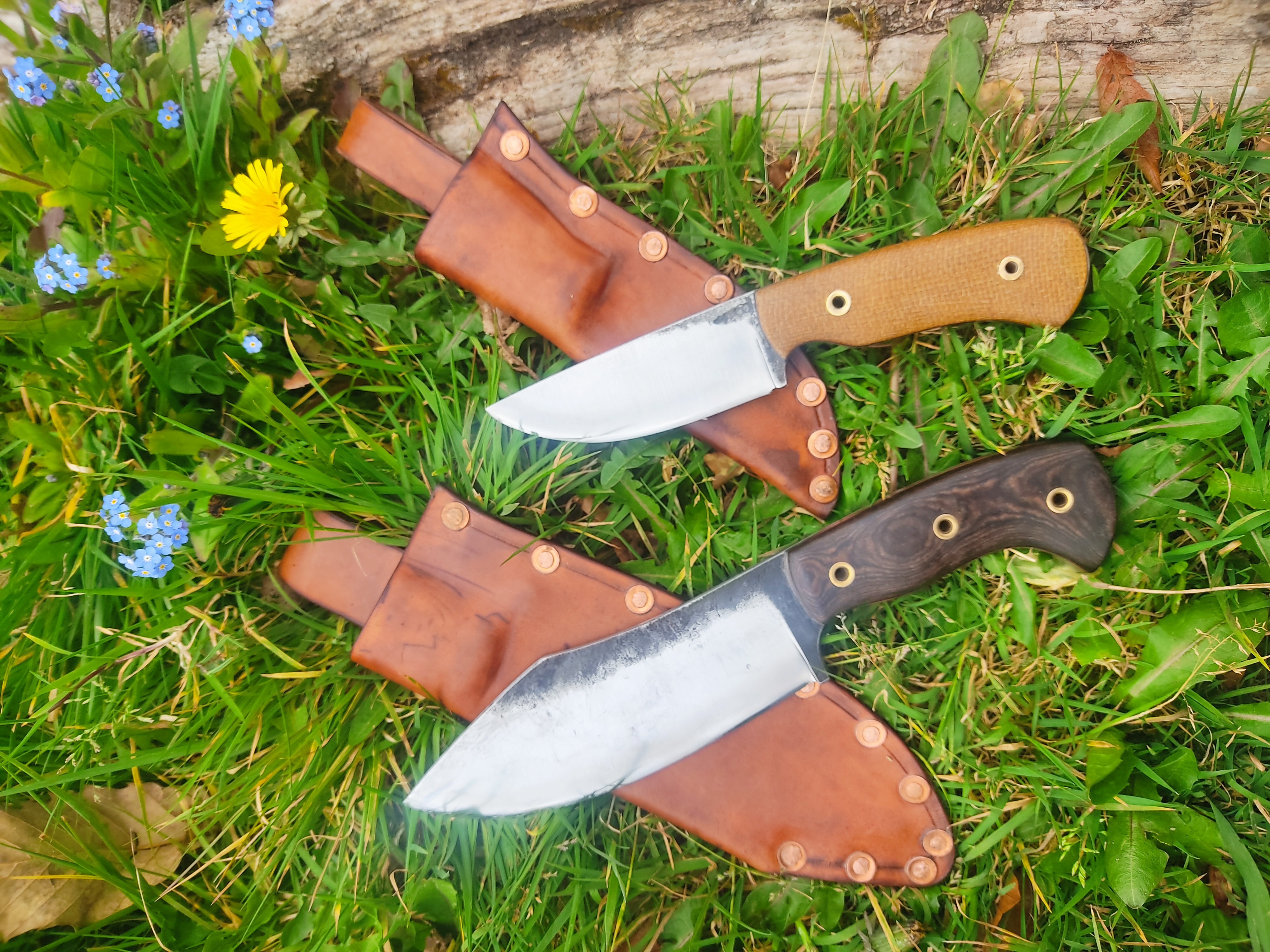

Messagepar el-Lapsa » 04 Avr 2022 12:43
Et hop, le grand frère du dernier petit en micarta jute, un chouya plus épais et large :)
Lame forgée en 80CrV2, 12cm de long pour 5mm d'épaisseur, émouture convexe.
Manche en micarta paperstone cuir sur intercalaires cuir, riveté et collé avec tubes cuivre évasés et maté, puis un rivets acier maté (j'aime pas les trous dans les manches!)
Passe-lacet caché avec plate-semelle dépassant au cul pour batonner :)
