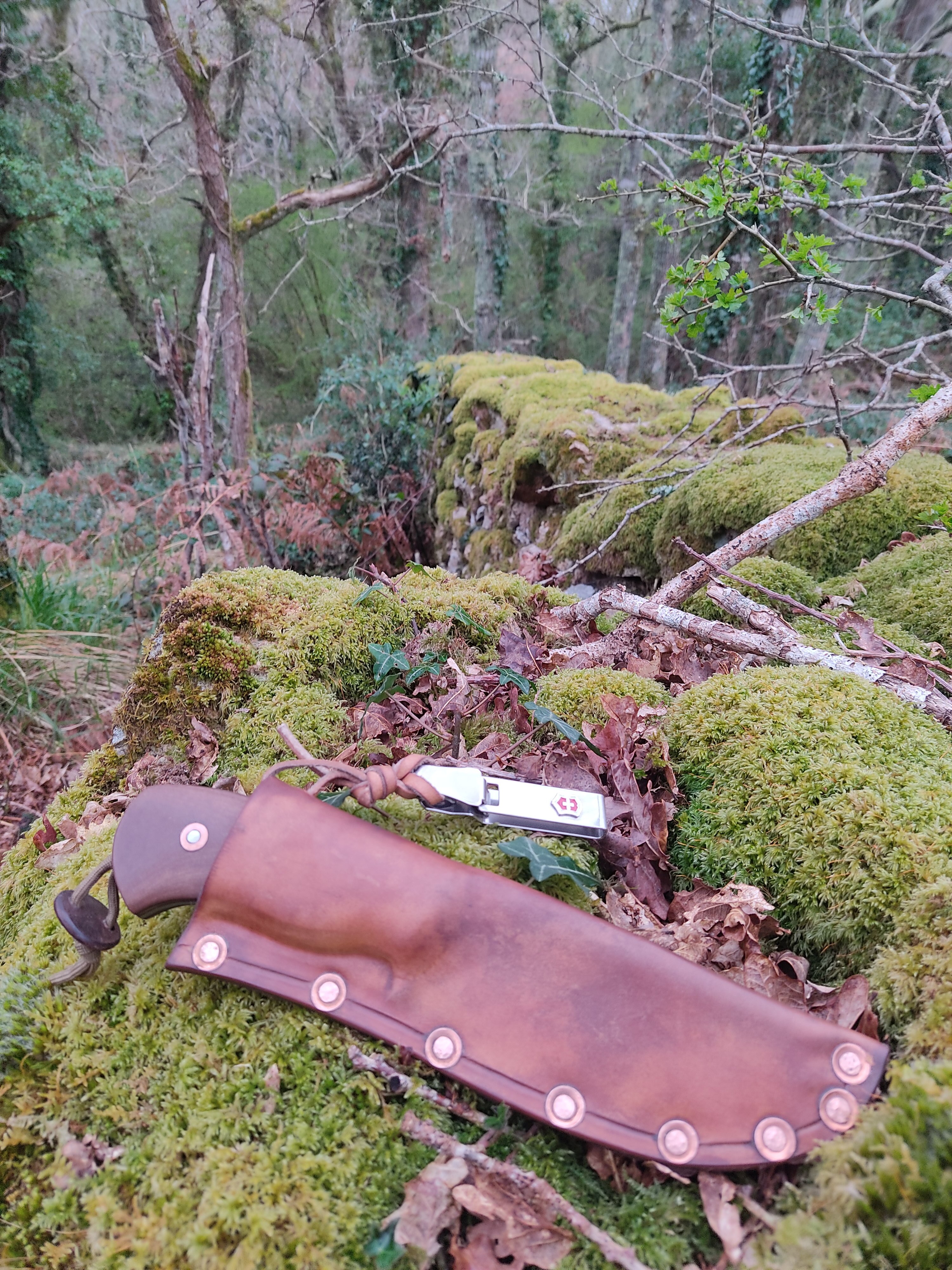

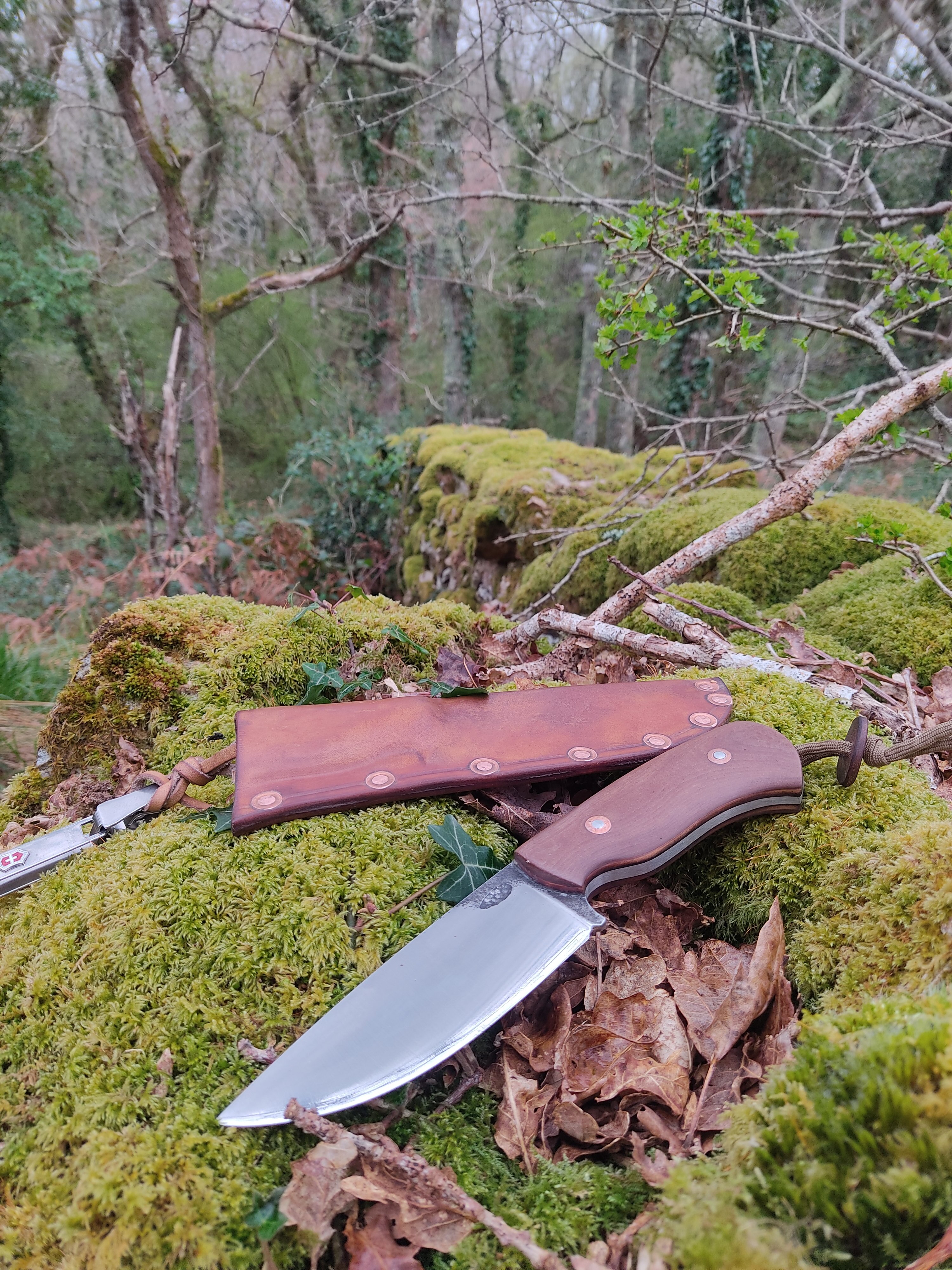

el-Lapsa a écrit:Manche en micarta paperstone cuir sur intercalaires cuir, riveté et collé avec tubes cuivre évasés et maté, puis un rivets acier maté (j'aime pas les trous dans les manches!)
Passe-lacet caché avec plate-semelle dépassant au cul pour batonner :)
Salut, j'ai eu beau relire 5 fois, je ne saisi pas:
Tu as riveté le cuir et le micarta que tu as collé au manche pour ne pas faire de trous ? :ouille:
Messages: 7647
Re: Forge, bricoles & tests..
Messagepar Erix » 05 Avr 2022 08:36
Il a utilisé des rivets creux en cuivre et a rajouter un rivet acier dedans pour boucher le trou du rivet creux.
Erix
Messages: 1262
Inscrit le: 23 Mar 2020 19:52
Messagepar Quincey » 05 Avr 2022 08:43
Du rivetage blindé en somme :)
Messages: 26944
Messagepar Hieronymus » 05 Avr 2022 08:45
Ok, je comprends.
Je croyais que le rivet creux c'était le truc des industriels.
Et j'ai une dernière question : tu laisses dépasser 2mm au cul pour pouvoir batonner pointe en bas sans que ton bâton de batonnage ne frappe le manche en bois ? et ça marche ?
faut être vachement précis bien à l'horizontal et avec un baton qui bien lisse (peut-être courbé) pour ne pas toucher le bois du manche non ?
(je n'ai jamais batonné avec un couteau, c'est pour ça que je demande)
Messages: 7647
Messagepar el-Lapsa » 05 Avr 2022 09:34
Erix a tout compris, désolé si ce n'était pas clair :)
En fait une fois mes plaquettes mises avec la colle, tant qu'elle n'est pas sèche je mets mes tubes en cuivre, avec deux cônes je les évase bien dans les plaquettes dont les trous ont eux-mêmes été évasés, ensuite je viens mater les bords des tubes, puis je mets mes rivets acier en 3mm que je viens mater :)
Ceci pour plusieurs raisons:
- c'est joli je trouve, ça fait penser à des rosettes
- j'aime pas laisser de trous dans le manche, ça se remplit de tout et n'importe quoi, et bien que ce soit rinçable, j'ai pas envie
- ça me donne la sensation d'un serrage très costaud. Probablement trop, mais j'aime bien :)
Sinon pour la plate-semelle qui dépasse, il doit y avoir un peu plus de 3-4mm je pense. Je veux pas la faire sortir trop car en prise en main inversée pour planter le couteau (typiquement pour refendre du petit bois d'allumage) le pouce peut toujours venir verrouiller la prise en main en haut sans que ce soit inconfortable. C'est pour ça que j'arrondis bien cette partie aussi.
Et ça protège un peu les plaquettes ouais. Si tu tapes à la massette ya pas de soucis, et même avec un baton, ça le fait. Sachant que les plaquettes sont un peu biseautées.
Après je m'étais fait un montage sans plate-semelle qui dépasse sur le petit gros que j'ai beaucoup utilisé, avec manche en micarta stonepaper sur cuir, et j'ai jamais eu de soucis en batonnant (avec un baton) directement au cul des plaquettes :)
Sinon ça peut servir à casser des noix/noisettes aussi, tout comme le dos de la lame :lol:

Messagepar el-Lapsa » 05 Avr 2022 12:09
Et le voilà avec son étui, ce qui signifie que c'est désormais mon EDC et que le petit gros part rejoindre mes autres utilitaires en retraite.. mais peut-être qu'il ressortira, je pense préférer le format des gros que celui-ci, mais faut bien tester ce nouveau dessin :)
Messages: 8767
