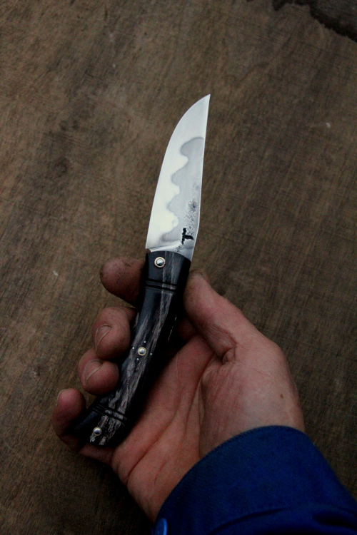

Messagepar PGui » 13 Déc 2023 20:57
Et ben :coeur:
Encore un bien beau couteau!

Messagepar lapin » 14 Déc 2023 09:50
thup thup thup
Messages: 10352

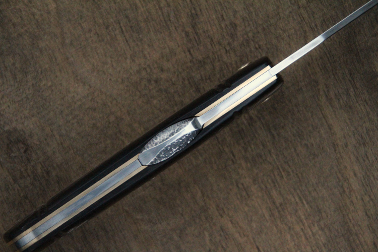

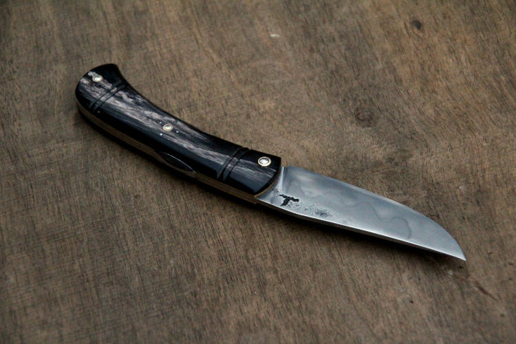

Messagepar rahansor » 14 Déc 2023 11:24

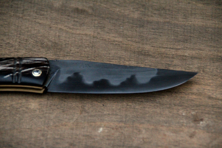

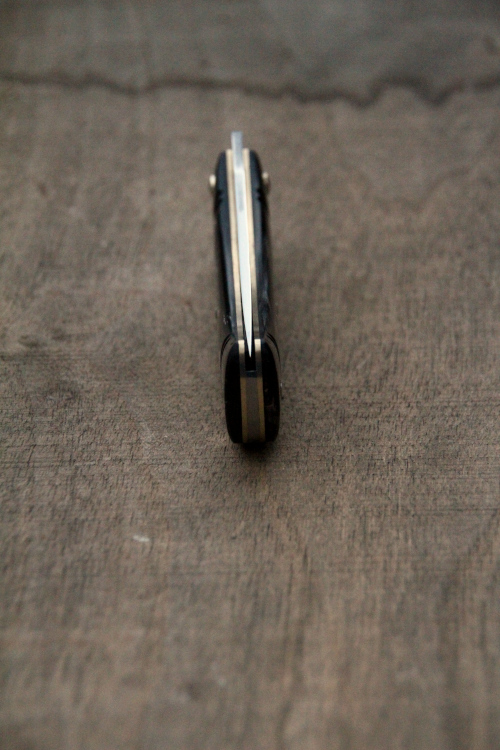

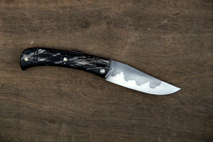

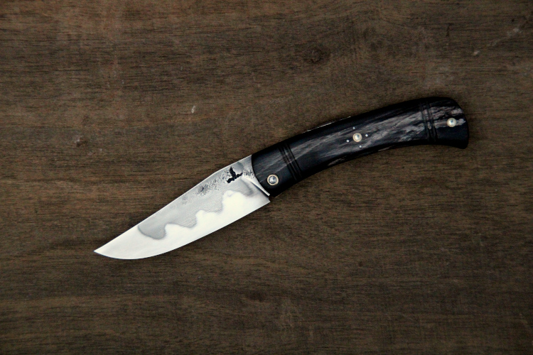

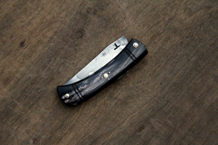

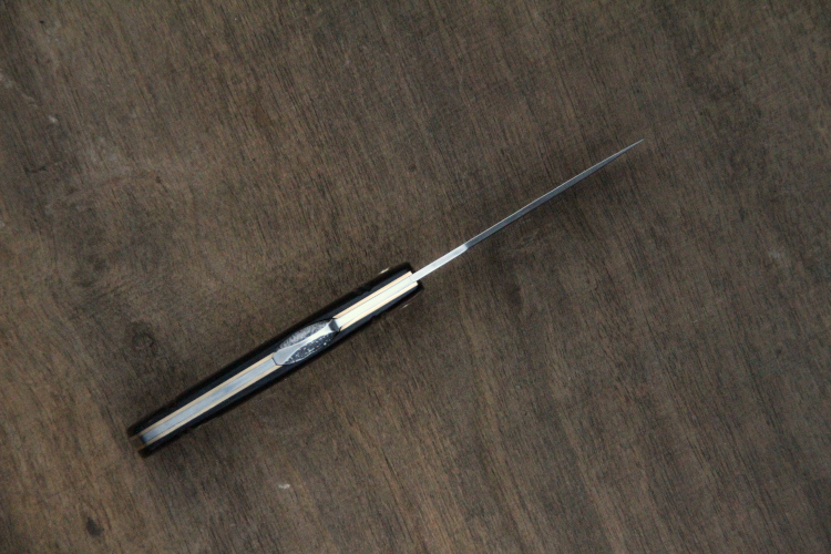

Belle photo Tanguy!! Il est beau!!
voici le pompe avant en photo!
Donc pompe avant à mouche forgée,
lame forgée en XC100 de 9cm de long et 2,6mm au plus épais,
19,5 cm ouvert ,
mécanisme XC75,
platines et rosettes laiton, clous argent,
rivets maillechort et axe 100Cr6,
plaquettes corne de buffle marbrée.
Toujours à retrouver dans "les couteaux du nain" ! ;)

Je rêve de faire un pompe arrière... Je regarde toujours avec intérêt tes réalisations thup
Messages: 10352
Messagepar Alexdeden » 14 Déc 2023 22:17
Ce pompe avant à mouche forgée est superbe.
J'ai souvent l'impression de me répéter mais c'est parce que tu as atteint un sacré niveau et que tu répètes les réussites.
