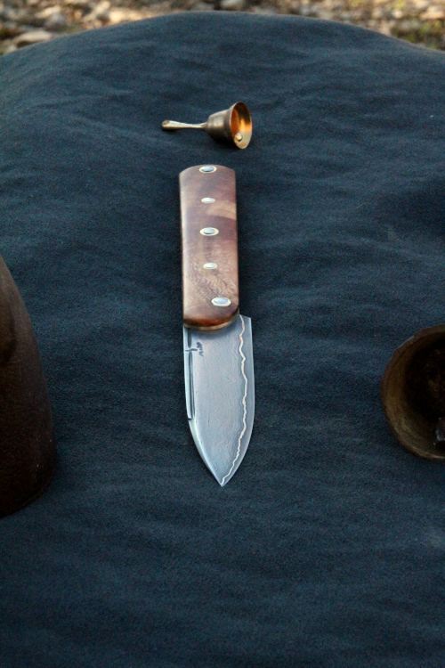

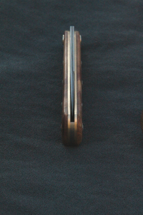

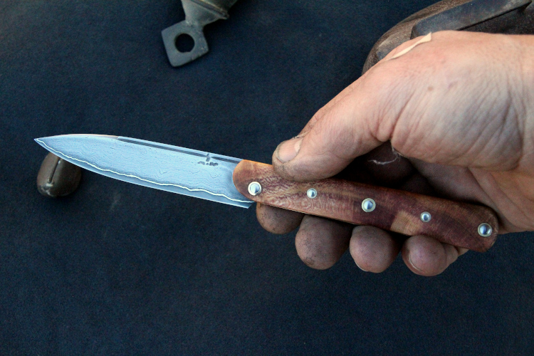

Messagepar rahansor » 25 Jan 2024 12:21
merci les gars pour vos commentaires! :)

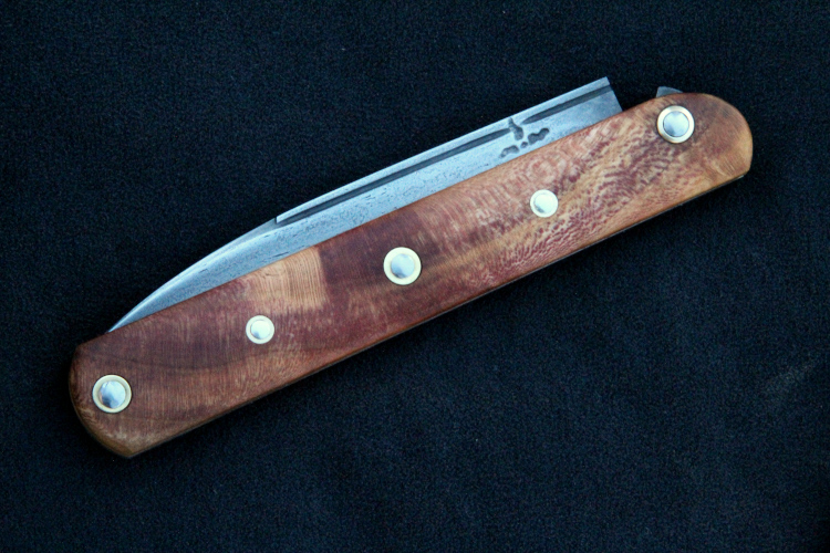

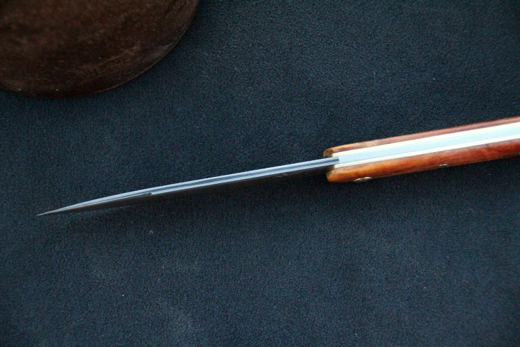

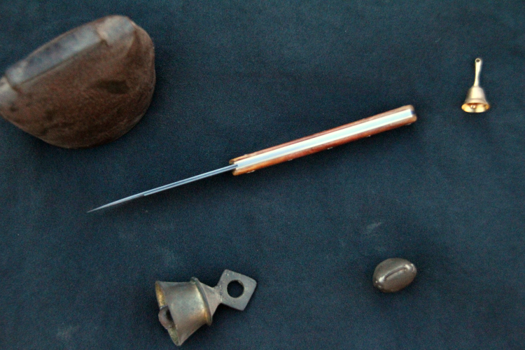

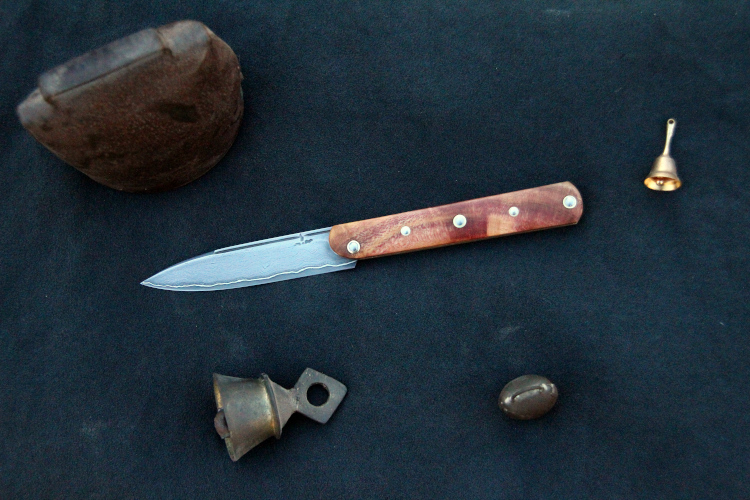

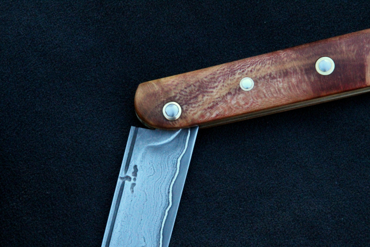

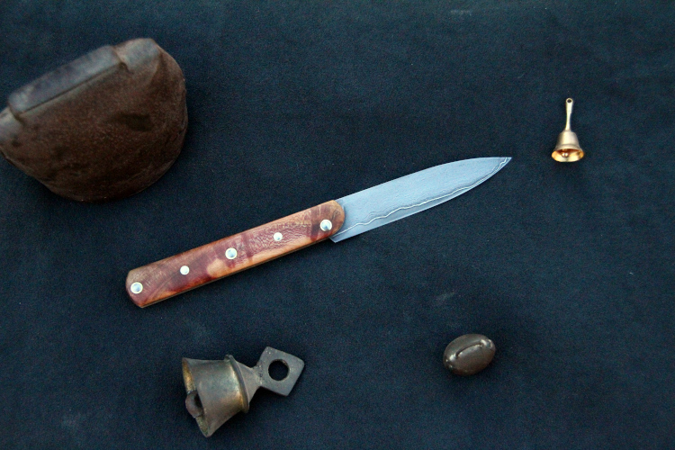

Ding dong, c'est l'heure du Rouennais!
9,8 cm de tranchant pour cette lame en sandwich vieux fer/ nickel/ 135Cr3
20cm au total ouvert...
ressort XC75 platines et rosettes laiton,
rivets 100Cr6 et maillechort,
plaquettes en loupe racinaire de cerisier, fournie par le commanditaire..
réalisé sur commande.

Messagepar Maface » 25 Jan 2024 12:28
Rhalala cette loupe de cerisier va a ravir au vieux fer/nickel de ta lame .
C'est superbe une fois de plus thup

Messagepar CONGIU Joël » 25 Jan 2024 15:34
Alors là! !!!!!! C'est magnifique. Chapeaux bas. Le bois est magnifié avec cette lame. J'adore. :coeur: :chin: Et d'avoir un morceau du cerisier que j'ai du abattre et découvrir cette tumeur radiculaire.
