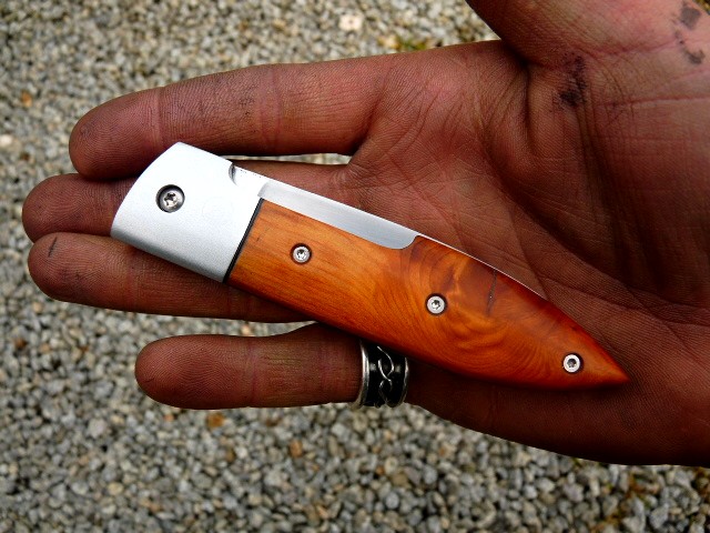

Messagepar torpen » 03 Jan 2011 16:29

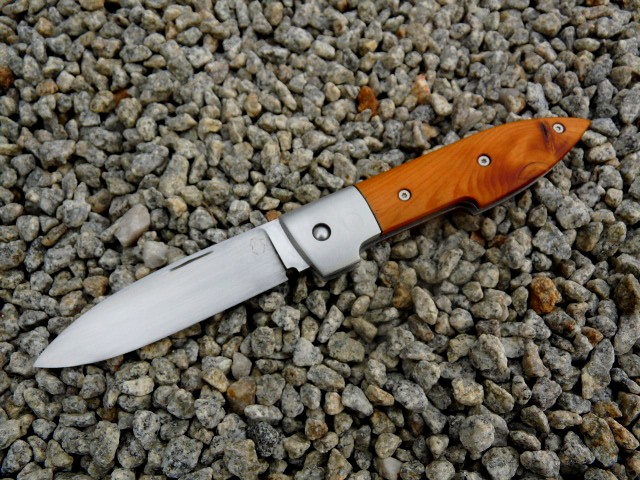

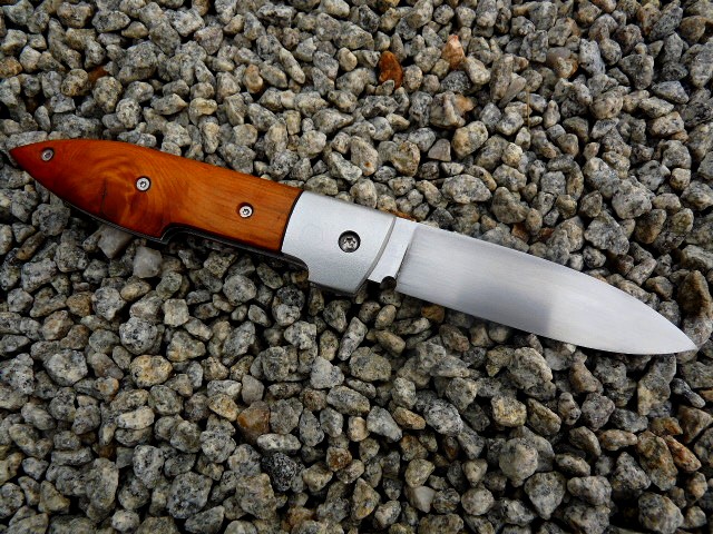

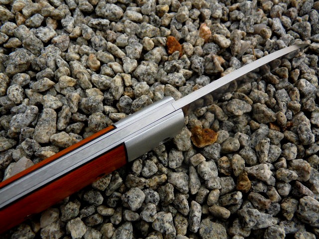

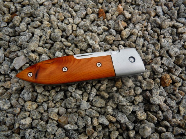

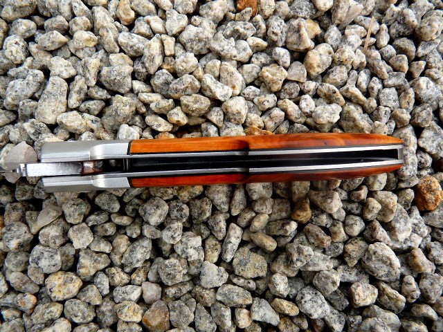

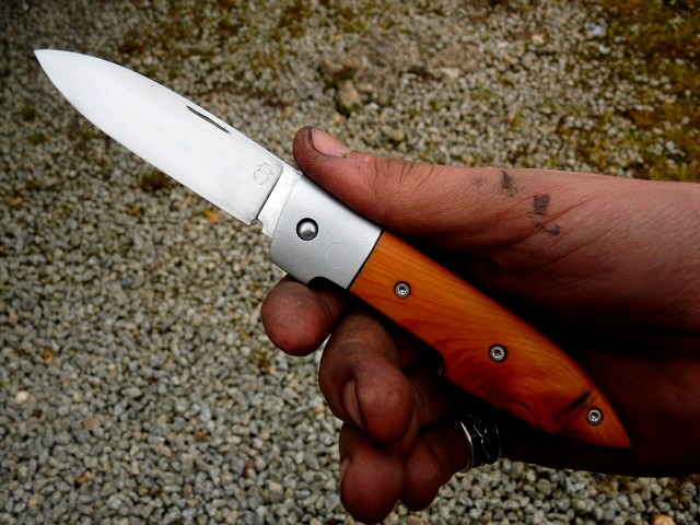

Re- :
Marlin, manche en if avec mitres, lame en XC75 de 3,6mm d'épaisseur
longueur totale: 20,5cm
longueur manche: 11,5 cm
longueur lame: 9 cm
c'est plus joli que le précédent... qui me plaisait pas trop non plus (trop plat).
les différences:
les mitres sont en alu microbillé
le bois il est plus zoli
plaquettes fixées avec trois vis
platines en inox avec rondelles de friction en bronze de béryllium
lame tirée en long au lieu de microbillée
intercalaires noirs sur l'if

Vrai qu'il est plus zoli, bravo :chin:

Les plaquettes bombées sont plus sympa que les plates :D

Superbe, avec juste un tout petit bémol pour le spacer noir entre les mitres et les plaquettes. Ok pour celui entre les platines et le reste, mais pas l'autre.
Et rien à faire, j'adore l'If...

de mieux en mieux je trouve
par contre j'ai l'impression de voir un rond sur la mitre, je rêve ?

Bravo il est très joli ! Très bon choix l'if d'ailleurs.

Le manche en If est une réussite.

Messagepar torpen » 03 Jan 2011 21:22
Digaboy a écrit:de mieux en mieux je trouve
tu rêves pas c'est le rivets en alu, le microbillage l'a fait ressortir un peu
Shengouille a écrit:Superbe, avec juste un tout petit bémol pour le spacer noir entre les mitres et les plaquettes. Ok pour celui entre les platines et le reste, mais pas l'autre.
le liner à l'avant c'est parce que souvent dans les bois clairs l'huile à tendance à fort noirci la fibre à l'entame, avec le liner ça "bouche"
et je suis plutôt content de ce bout d'if, vraiment chouette par rapport au précédent :D
merci pour vos commentaires :D

Hey ! Il est superbe !
Moi aussi tout me plaît plus sur celui-ci que sur le précédent. Déjà la taille, mes dimensions cibles c'est 11cm/11cm, pas loin. Enfin un pliant de bonne taille.
Puis les mitres et les platines, pas fan du maillechort sur le premier et là c'est très classe. Pour l'aspect de surface, les microbilles c'est mieux sur les mitres que sur la lame. Les intercalaires noirs, ben moi j'aime bien, même entre les plaquettes et les mitres. Classe encore une fois. Cerise sur le gâteau, XC75, même si beaucoup le verront mieux en inox je pense pour garder un rendu proche de l'alu des mitres dans le temps. Le bois, comme tout le monde, magnifique.
Seul bémol pour moi, le cul-pointu. Je comprends bien que c'est pour la symétrie avec la lame une fois ouvert mais avec un léger arrondi ben... c'est où qu'on passe commande ?
Quoi que valent ces commentaires, bravo en tout cas.

Superbe !

pas mon truc mais la finition à l'air au poil...
la patine, c'est pas bien.….

c'est vrai qu'un petit arrondi sur l'arrière, ça pourrait être sympa
