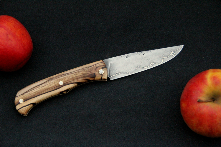

un nouveau pliant pour Lames de Garonne …
9,8cm de lame en C130 du Saut du Tarn, 18,8 cm au total hors passe-lacet
ressort XC75, côtes laiton
Vachement chouette celui-ci thup
9,8 de lame pour 18,8 au total, y'aurait pas comme une erreur de calcul?

Messagepar rahansor » 03 Fév 2024 19:37
si si, je viens de reprendre les mesures, 9,2 de lame pour 19,2 au total! ;) Merci Pascal!

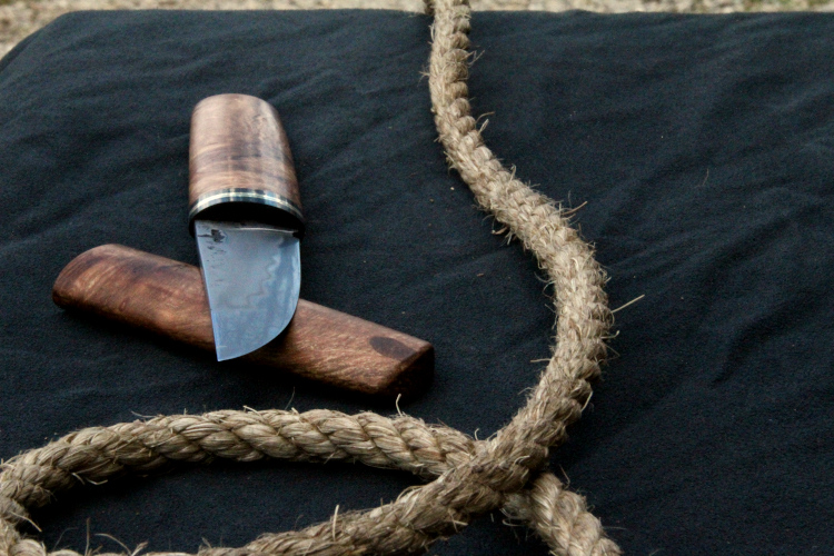

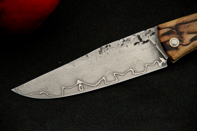

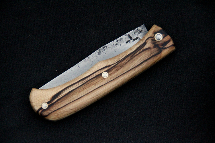

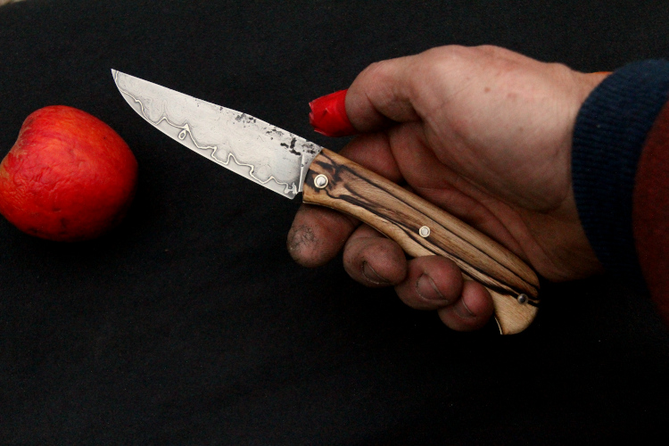

Messagepar rahansor » 06 Fév 2024 18:03
Bonjour,

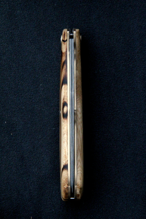

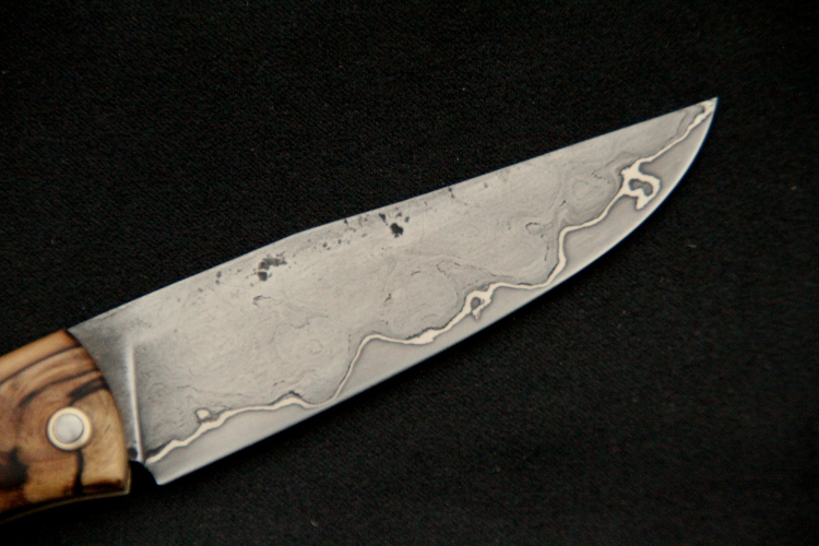

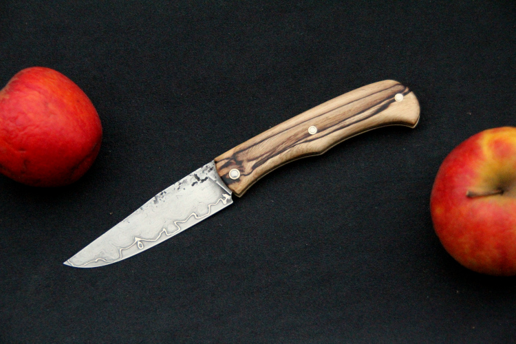

cran forcé, lame en sandwich vieux fer/ nickel et 135Cr3 de 9,1 cm pour 19,5cm au total.
ressort XC75, platines et rosettes laiton,
plaquettes en ormeau échauffé.
réalisé sur commande.

Messagepar zouz » 06 Fév 2024 19:08
Top le sandwich thup

Messagepar grand goule » 06 Fév 2024 19:48
Encore du bien bel ouvrage

Messagepar lapin » 06 Fév 2024 20:12

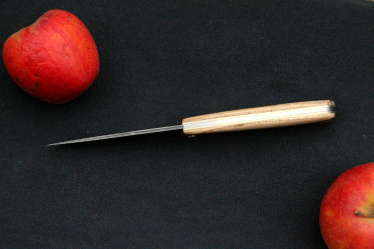

Top le pansement avec du scotch électrique rouge … dans l'urgence, je fais pareil :roll:
Sinon TOP ce cran forcé … le bois échauffé, tu le stabilises ?

Messagepar PGui » 06 Fév 2024 20:55
lapin a écrit:Top le pansement avec du scotch électrique rouge … dans l'urgence, je fais pareil :roll:
C'est pas pour assortir avec les pommes pour la photo?… :songeur:
Très beau sandwich thup

Messagepar rahansor » 07 Fév 2024 10:48
merci pour vos commentaires messieurs!!
@ lapin: je ne stabiliserai jamais de bois, et je n'en utilise pas de déjà stabilisé, ça le dénature trop à mon goût, et j'aime le bois dans ce qu'il a de naturel... Si ça ne peut pas s'utiliser tel quel ça part au feu, point; ;)
Et la pointe m'est méchamment rentrée dans le pouce lors du nettoyage entre deux bains de perchlo... il y a des steri-strips sous le scotch rouge, qui tient lui même bien mieux que la plupart des sparadrads... :D

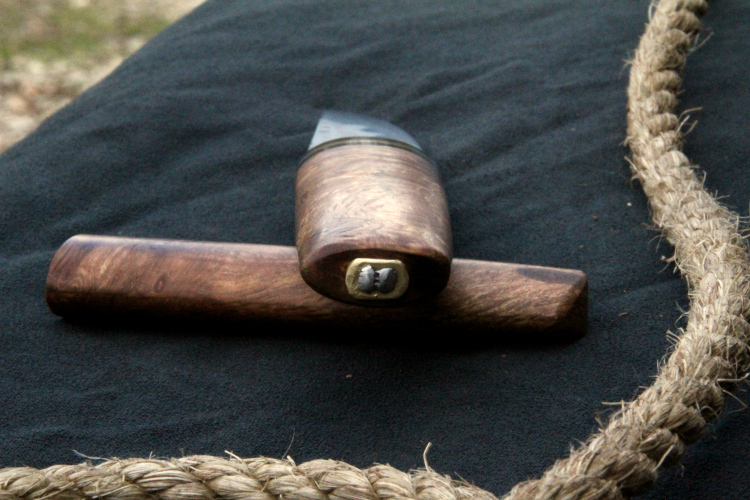

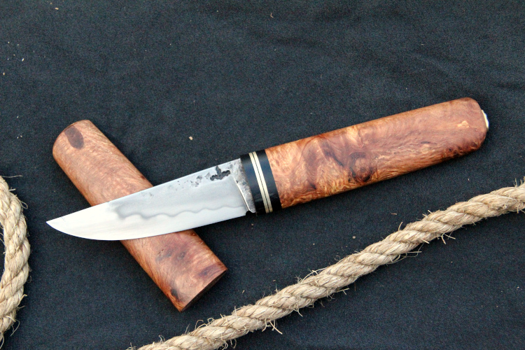

Messagepar rahansor » 11 Fév 2024 17:40
Bonjour, bonsoir,

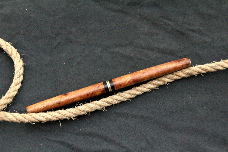

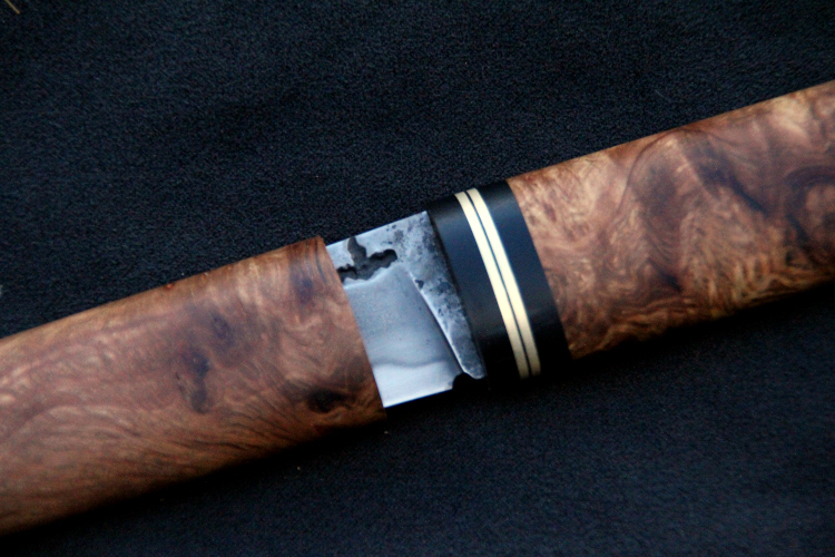

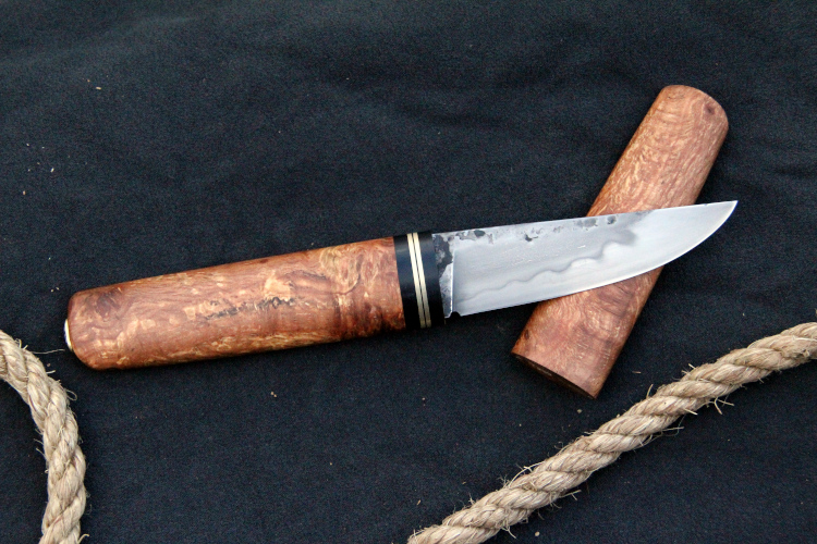

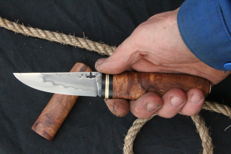

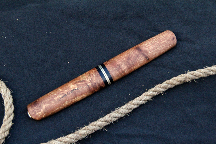

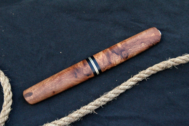

un fixe à fourreau , mix puuko tanto on pourra l'appeler le puuto, ou plutôt le tanko, 'fin comme vous voulez... ça marche aussi avec Jeadette et Bernanine, rien à voir, mais comme vous voulez quoi...
Bref revenons à nos coutons, 'fin à nos mouteaux, 'fin bref, vous voyez c'que je veux dire...
une lame en 135Cr3 de 8,9 cm exactement! Pour un total dans le fourron de envireau 20, 256 cm
Corne de muche, euh de muffle, 'fin corne noire et laiton, et ronce de chêne vert pour le reste!!
Réalisé sur commible il n'est donc pas disponande, 'fin vous voyez l'idée hein!
Bonne nuit et à bientôt pour de nouveaux coutart d'eaux fabriqués avec mes petits nains, 'fin mes petites mains, et un mardeux ou teaux aussi, 'faut pas déconner non plus, on n'est pas des beaux, euh, des boeufs, 'fin bref comme dirait Brigitte.
Merci de m'avoir bu, 'fin lu, allez une tisane et au lit!
Messages: 12307
Messagepar Fr@nk » 11 Fév 2024 17:46
Tout comme j'aime ça moi !
Messages: 10079
Messagepar PGui » 11 Fév 2024 17:49
MA-GNI-FIQUE :coeur:
Messages: 8937
