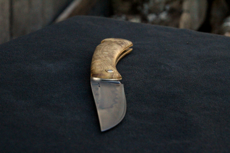

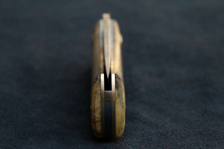

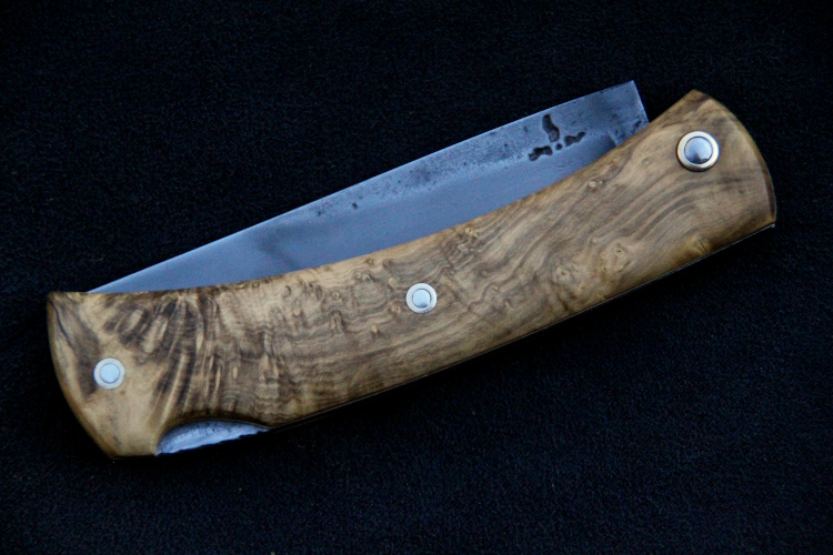

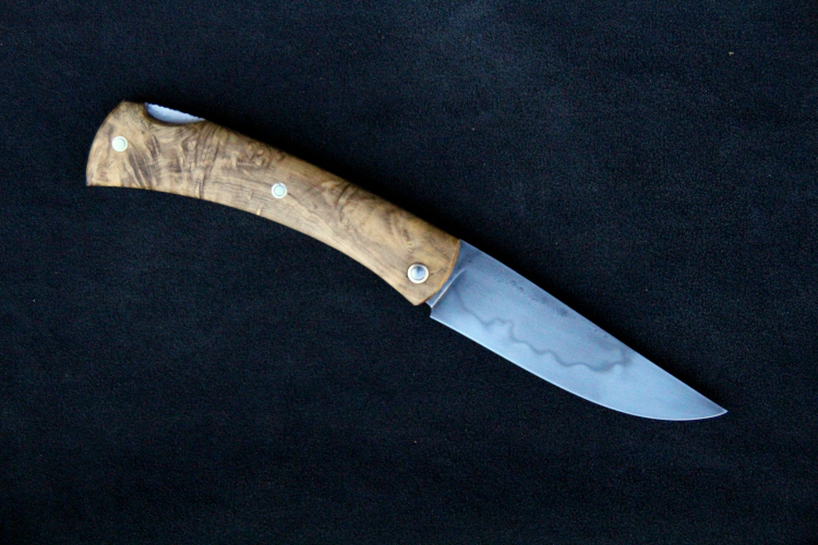

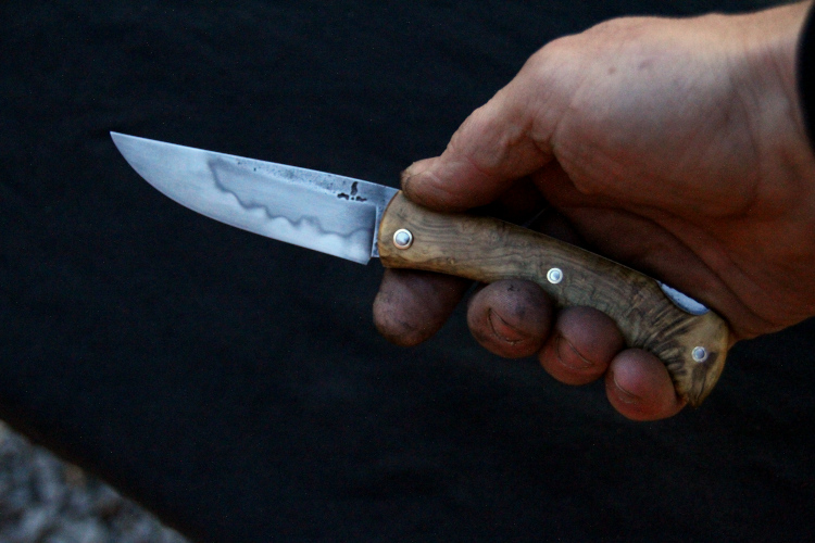

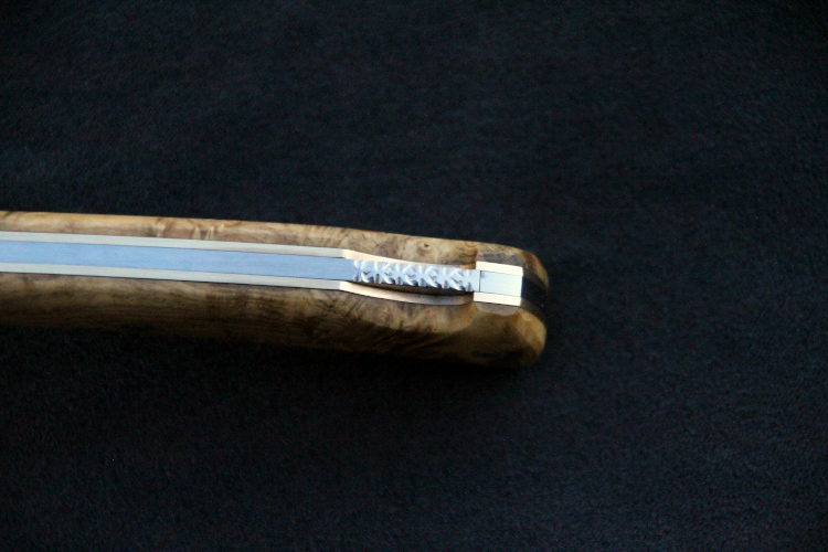

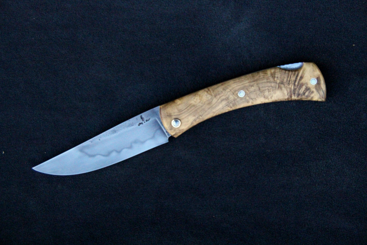

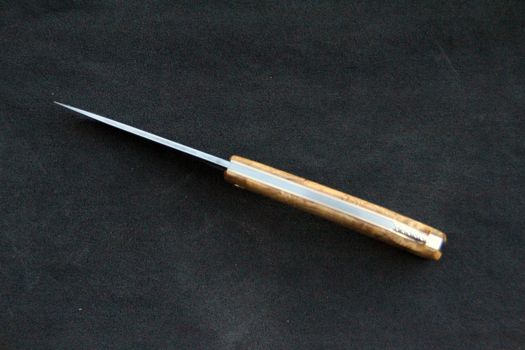

Allez, un nouveau pliant pour Lames de Garonne , qui approche à grands pas!
Pompe arrière, lame en C130 de 8,7 cm pour 19 cm au total ouvert.
Mécanisme XC75, platines et rosettes laiton,
rivets 100Cr6 et maillechort,
Plaquettes en ronce de buis du Minervois.

Charmant
Dans le plus pur style rahansor
Et un black lock par dessus le compte
Ça donne envie d'être riche

birdynamnam a écrit:Dans le plus pur style rahansor.
Je reprends parce c'est ce que j'allais dire.
le poussoir du lock guilloché, non seulement c'est classe, discret et distingué mais ce doit être aussi un plus pour l'actionner.
