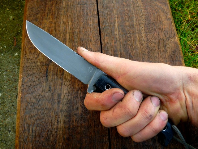

aujourd'hui j'ai eut le temps de:
gros kiri gaucher en 110WCrV5 plaquettes en micarta black paper
dessin du commanditaire
longueur totale: 13 cm
longueur de tranchant: 5,2cm
et ça coucoupe krès bien :D

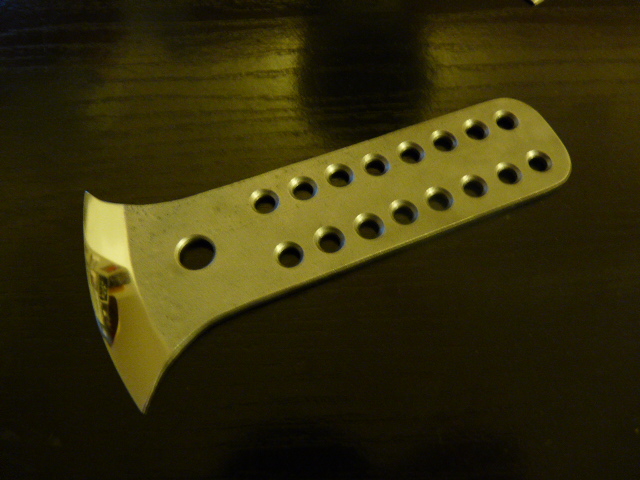

Messagepar torpen » 05 Jan 2011 01:55

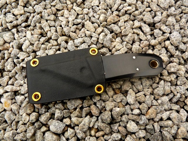

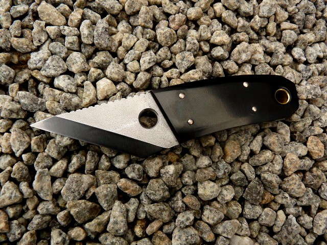

un machin pour tailler du couir:
13cm XC75 3mm:
photo de mer...credi
j'espère que ça va le faire pour celui qui l'a demandé.
torpen

Re: Jérôme Hovaere [Torpen]
Messagepar torpen » 05 Jan 2011 11:04
non, non, c'est un gars 'ici qui m'aq demandé ça, avec comme inspiration l'outil hache visible dans le lpdc n°105
moi le couir pfff pô envie :non:

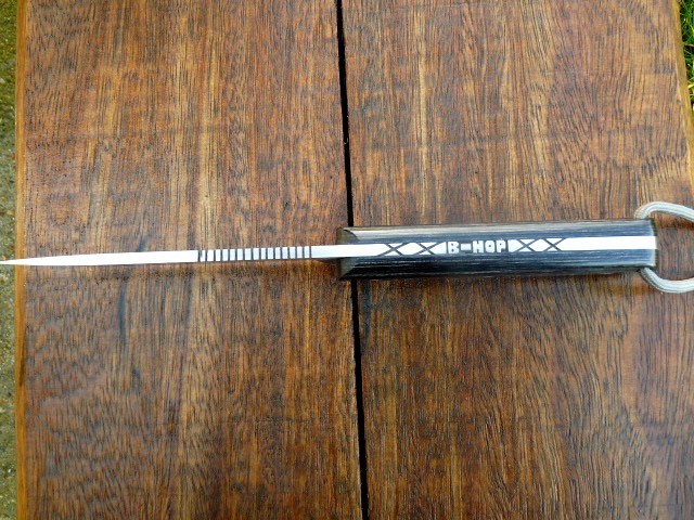

Messagepar torpen » 07 Jan 2011 11:48

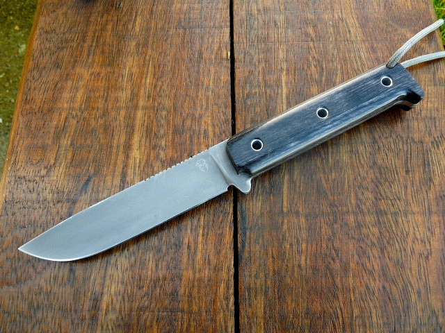

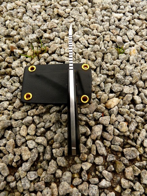

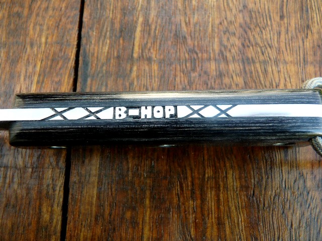

Un poignard, le B-Hop
Je suis un grand fan de boxe anglaise, actuellement je pratique plus mais je suis toujours avec plaisir les combats, vu que j'ai pas la télé je me contente de suivre les résulatats sur le site de la fédération française puis de regarder les vidéos de fan sur you-tube.
J'ai vraiment beaucoup apprécié le combat Bernard Hopkins vs Jean Pascal, particulièrement la performance de B-Hop, du coup je me suis tapé mon petit délire coutelier en guise d'hommage:
Lame en 100Cr6 de 12 cm
manche avec plaquettes en stamina noir de 11 cm
tranchant de 12cm
longueur totale: 23cm
Plate semelle allégée à la fraiseuse (punaise le gain de temps)
trois rivets creux en alu
La prise en main est on ne peut plus basique mais justement c'est ça qui est sympa

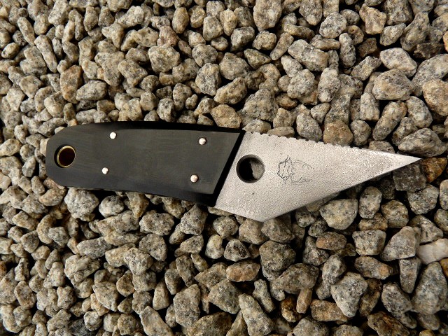

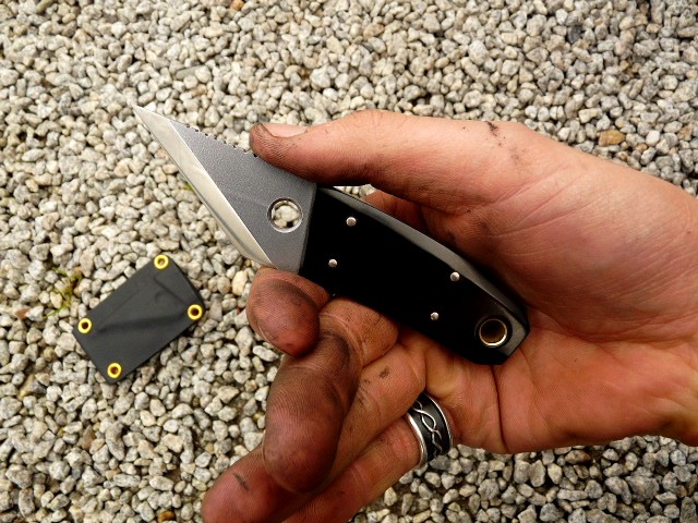

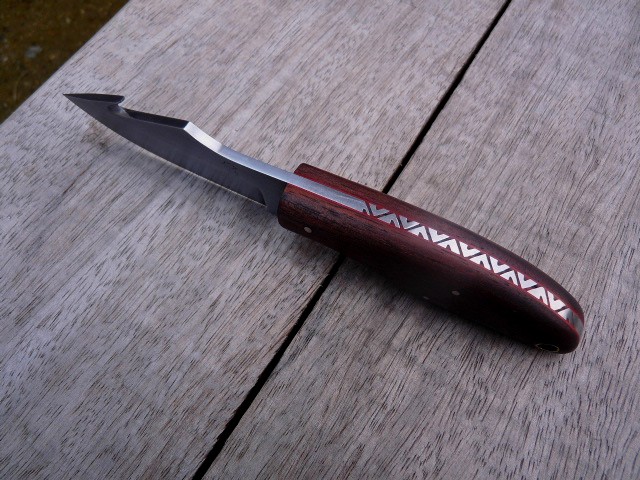

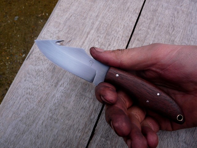

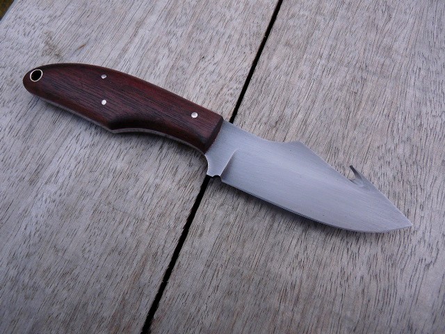

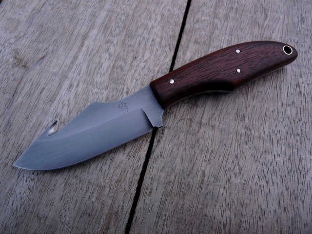

Messagepar torpen » 07 Jan 2011 18:07
voilà donc un essai de skinner on m'a demandé si je pouvais en réaliser un, réponse oui, mais purée le crochet c'est casse bonbecs à faire.
Lame en 90MCV8, 3,4mm d'épaisseur
Plaquettes en noyer avec intercalaire en fibre vulcanisée couleur brique
longueur totale: 18cm
longueur lame: 8,5cm
longueur du manche: le reste
épaisseur max du manche: 19mm
manque son p'tit costume en plastique.
on va appeler ça le "gueutouk"
torpen
Jerome, il "know"...
Messages: 3301
Inscrit le: 11 Mai 2010 10:46

Messagepar Shengouille » 07 Jan 2011 19:48
Très sympa le skinner, manque peut-être une texture sous le repose-pouce, tu as pas une lime spéciale, là, dont j'ai oublié le nom ? :)
Shengouille
Une gouille dans le potage
Messages: 1978
Localisation: Rennes, Breizh
Messagepar torpen » 07 Jan 2011 19:57
nan, j'ai pas du coup je préfère éviter les traits de scies pas parallèles
