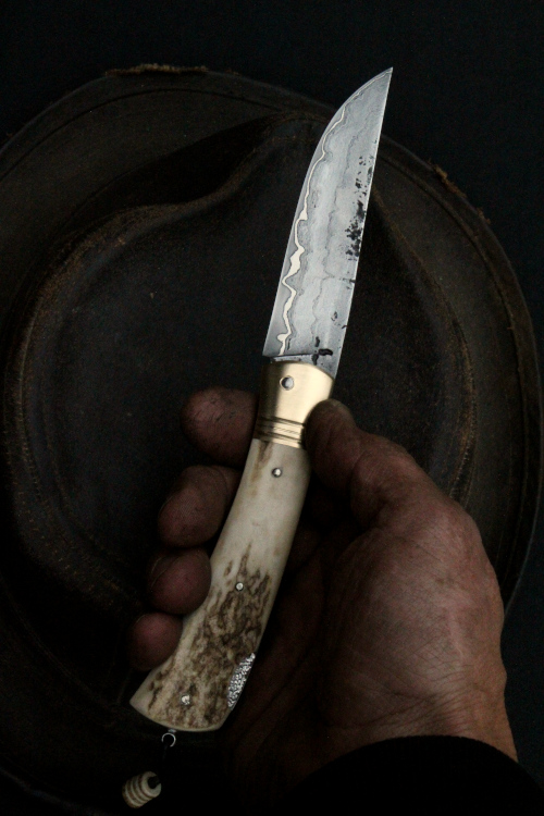

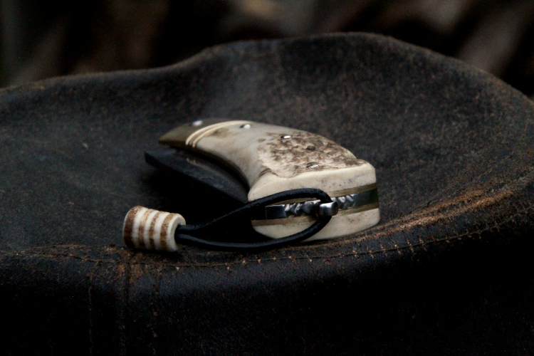

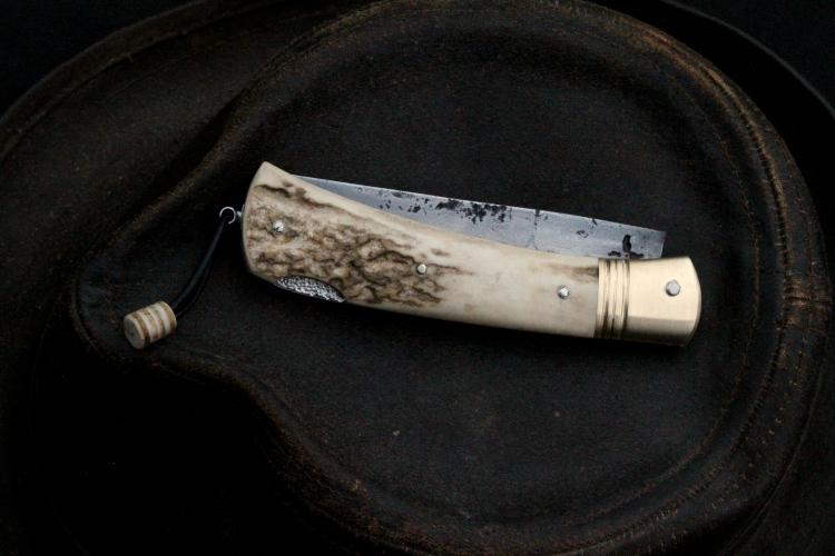

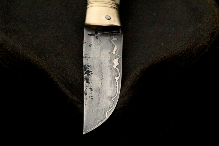

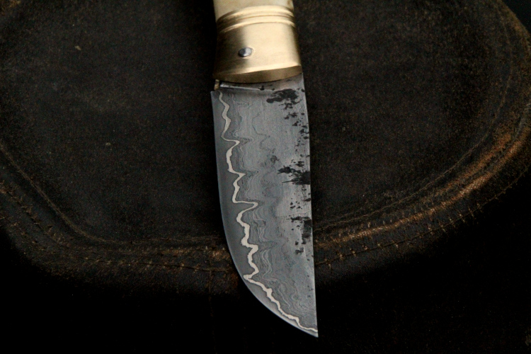

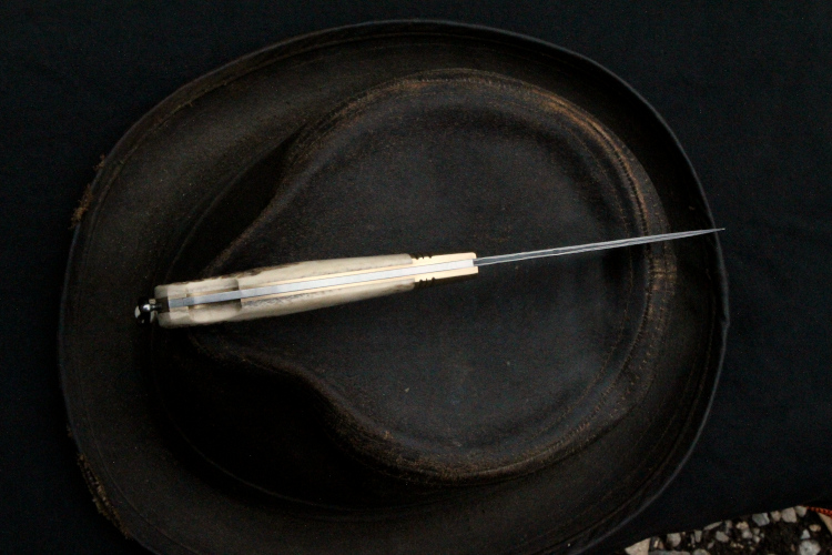

Bonjour,
pompe arrière à lame sandwich vieux fer/ nickel/C130 de 9,5cm de long,
pour 20,7 cm au total ouvert, hors passe-lacet,
Mitres et platines laiton, mécanisme XC75, plaquettes bois de cerf de nos forêts.
réalisé sur commande.

Il est magnifique.
Pour faire une petite critique, sinon tu vas te fatiguer de nos commentaires, je me demande si le traitement rustique (enfin, les sortes de petits cratères) sur le lock qui est en XC75 est vraiment une super idée puisque c'est dans un but purement décoratif et que ça peut éventuellement favoriser la corrosion qui s'y incrusterait.

@Dom: oui sans doute mais je pense que l'utilisateur fera ce qu'il faut pour éviter ça... ;)
