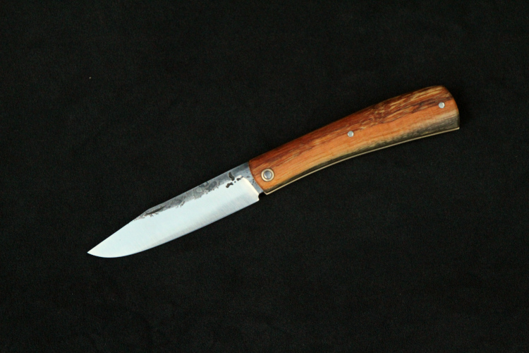

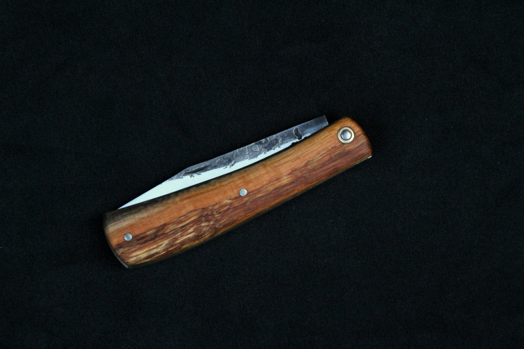

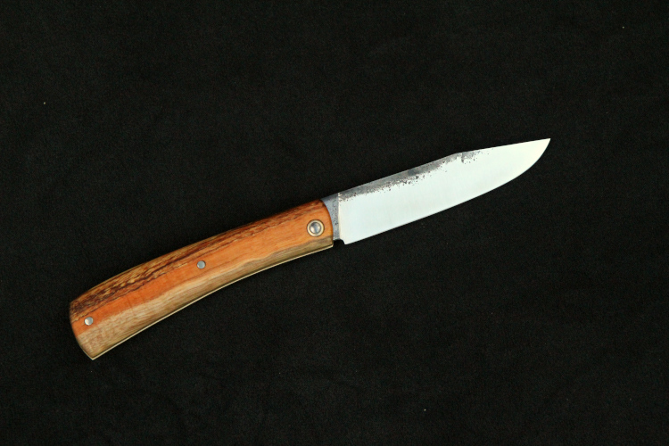

rahansor a écrit:Un Huasitito, inspiré d'un modèle régional des hauts plateaux chiliens "el Huasito"
8cm de lame en C130 du Saut du Tarn (merci Sourire), finition satinée, pour 17,6 cm au total ouvert, un petit canif...
platines et rosettes laiton,
c'est un cran forcé souple mais tonique, le ressort est en XC75.
Les plaquettes sont en nerprun officinal échauffé discrètement ondé, ramassé à 50m de l'atelier... un beau bois aux reflets chamarrés !
à retrouver dans "les couteaux du nain"!! ;)
Je le remets là, il le vaut bien!
Et je veux bien voir les autres huasitos, je crois bien que je les ai loupés...
