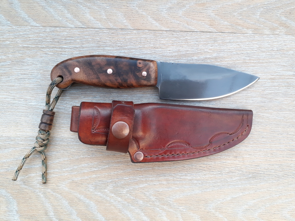

Messagepar Bushman07 » 18 Déc 2022 15:04
J'ai fait ceux là pour des copains chasseurs, ils en sont tous ravis.
Tous en 80Crv2 ep 3/4mm Long de lame 10/12 cm. Comme le dit Victor , le nettoyage est la contrainte de cet acier.
J'en ai fait un en 14 C28N , qui donne également satisfaction mais nécessite un affutage plus fréquent.
Mais un couteau de chasse doit se faire en fonction du chasseur.
Après, ce ne sont pas des couteaux pour achever un gros gibier.
Pour les réalisations de Jean Tanazacq , c'est vrai qu'elles ont pris une sacrée cote, collector plus que tout. C'est vrai qu'il a fait parti de ceux qui ont relancés la coutellerie chez nous, et quoi qu'on en dise ses 440 faisaient le job!
Sinon un Mora fera parfaitement le job. J'affute tous les ans une vingtaine de Mora pour les copains de l'ACCCA.
Bushman07
