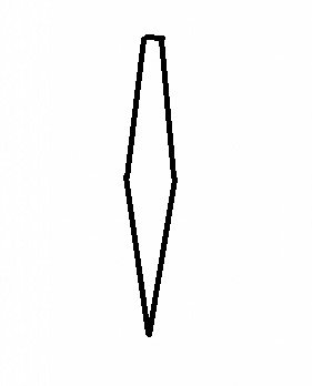

Bryan, c'est un peu de l'émouture scandi sur les cuisines japonais non ? enfin quand j'en fait un, c'est comme ça :lol: même desfois c'est plus épais au milieu de lame qu'au dos, genre Image (merci Freddy :wink: )
Madnum, le métallurgiste, c'est Achim et les tataras c'est avec Pavel Rihacek.
J'ai gouté aussi a leur acier de bas fourneau.
ptite disgression sur leur tamahagané, je forge, trempe une lame 800 a l'eau 35°avec un fil a 1,3mm, je crois que je suis bien, j'ai des bandes Blaze, donc je ne sais pas si je tape dans du trempé ou pas trempé, bandes neuves, pas de différence, quand mon fil fait 0,6mm, je trouve qu'il y a une couille. la lame n' est pas partout trempé, c'est foutu... j'ecris a Achim le coeur gros, pas une question de tune ou quoi, juste triste d'avoir loupé le taff du tatara, du feuilleté etc... avec 0,6mm au fil, je sais que c'est mort a l'eau... Achim me dit, retrempe ! ha... ouais mais faut refaire norma, recuit, pis je le sens pas ! Achim me fait comprendre que c'est lui le patron et que je dois lui faire confiance. Pas de norma, pas de recuit. Je double trempe 820°C a 25°C eau (35 trop chaud) avec gangue argile, ça passe doigt dans le nez :yet et quand je lui demande pourquoi, il m'explique la résilience :D

ASR a écrit:Bryan, c'est un peu de l'émouture scandi sur les cuisines japonais non ? enfin quand j'en fait un, c'est comme ça :lol: même desfois c'est plus épais au milieu de lame qu'au dos, genre Image (merci Freddy :wink: )
